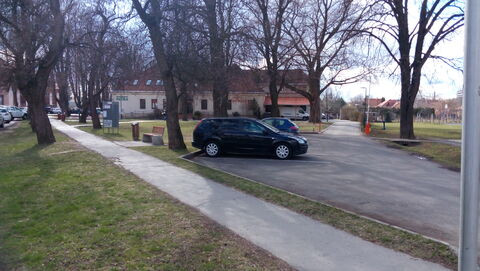

Nincs itt semmi látnivaló, kérem oszoljanak!
Ez csak egy kíváncsi busz ami megnézi a fa tövében milyen gomba van még.
Vagy megjelöli mint egy jó kutyus, csak épp rossz lábát/kerekét emelte fel.Hogy ON is legyek: Conti TS860 köszöni nagyon jó a latyakon. Majd hóra leszek kíváncsi, jégre annyira nem.

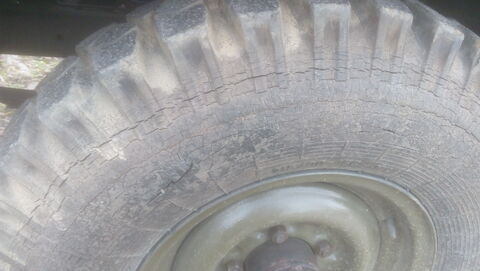

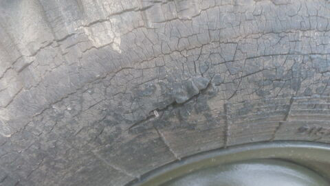

Sajnos pontenciális gyilkológépek közlekednek az utakon, mert a tulajt nem is érdekli a gumi állapota, kora. Annyira sok a nemtörődöm, hozzá nem értő ember, h az már fájdalmas. Szó szerint akárkinek lehet már száz vagy több száz lovas kocsija mert pénze van. Hajtja addig ameddig, aztán vagy egy árok/fa vagy egy másik kocsi lesz a végállomás.Sajnos nincs szabályzás, legalábbis nálunk. Pedig nagyon kéne!!
Ha a gumigyártók 6-10 évben maximalizálják az élettartamot, akkor azért illene ezt is figyelembe venni magasabb szinten is, nem csak ajánlásként. Gyanítom, h az autósok többsége nem is tud erről semmit, pedig a mai modern világban két kattintás után megtalálsz bármit!Épp múltkor néztem a Speedzone műsorát, Dubaj a másik véglet. Törvényileg szabályozva van, h 3 évnél öregebb gumi nem lehet a kocsin! Érti?
Legutóbb meg Totalcar Műhelyprn részeit néztem újra. A Bravo 12 éves gumikkal az normális?

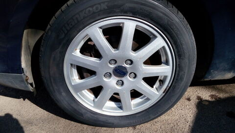

Felrakattam ma a nyári pacskerokat (vp3) és a kingstar téli gumik után kicsit fura hangja van. Minden új gumi hangos eleinte? Kicsit olyan mintha szélzaj lenne.
195/65 r15-ről váltottam szintén gyári, de egyel nagyobb méretre, 205/55 r16-ra. -

De jó a memóriád, igen én kérdezősködtem kihangosító ügyben.
Hankook mellett néztem még Continental és Goodyear gumikat is, de igazán nem tudom melyik lenne a nyerő.
Főleg városban mennék, kevés országút de akkor magyar aszfalt + eleven futómű kombóval is bírja a kiképzést. -
2005-ös Ford Focus kombihoz böngésztem a neten felnit és már majdnem azon voltam, hogy a nyárit is majd acélra fogom rakni (téli 15" acélon van, nyárit 16"-ra tenném), mikor szembe jött velem a "hybrid" felni kifejezés és kicsit rágugliztam.
Azért megkérdezem, hátha itt vannak már vele tapasztalatok, mennyire ajánlott? Érdemes fontolóra venni? Kétségtelen olcsóbb mint egy alu, viszont pofásabb is, mint egy gyári lemez.Nyári pacsker méretben ajánlott a Hankook Ventus Prime 3, gondolom nekem elég a H (210km/h) sebességindexű is, nem kell feltétlen a V-s (240km/h), úgysem tud annyit a kotla. Vagy igazából mindegy?
