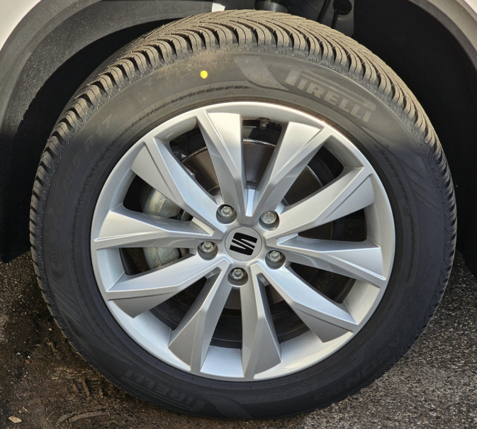

Kíváncsiságból végigzongoráztam AI-n a Pirelli SF3 tüneteit (remeg, ráz az egész autó nagyon finoman, az ülésben érezni, nem a kormányon). Egyik barátom azt mondta, szerinte szerelési hiba lehet, nincs teljesen a helyén az abroncs pereme. Az AI pont ugyan ezt sorolta fel mint egyik lehetőség a sok közül a problémára. Nem én kérdeztem rá, hogy lehet-e ez is az oka, meg sem említettem.
Ismeretlen gumis tette fel, a vásárlás helyén. Eleve el kellett vinnem a saját gumisomhoz centríroztatni, annyira rázta a kormányt. De nekem szerelés közben is feltűnt valami az abroncs peremére felkent kencével kapcsolatosan, meg is jegyeztem magamban akkor, talán olyasmi volt, hogy keveset kent fel rá. Ahhoz képest, amit a centrírozást is rendbe rakó, bevált gumisom szokott.
Az is érdekes, hogy 4-ből 3 abroncsból el is ment a levegő idővel, látszott a futófelületen, hogy poros teremgarázsban a fehér por egyre jobban befedte az első és hátsó gumikon is.
Arra gondoltam, hogy elviszem a saját gumisomhoz és minden kereket újra szereltetek.
Lehet ennek értelme?Okozhat szerelési hiba ilyen jelenséget?
Az egész autóban 3800 km van. 1200 km-t mentem a Pirellikkel.

Sz.r volt látni a centrír gépen, ahogy a vadiúj Pirellik fel-le jártak. És eskü, hogy érzem az autón, ahogy rázzák (pénteken és vasárnap van használva az autó, köztes időkben áll). A normális centrír sokat segített de frissen újraaszfaltozott autópálya szakaszon is érződik. A gyári, nyári Hankook-ok láthatóan fel-le jártak, de azokon sokat állt az autó, 10 hónappal gyártás után vettem meg.

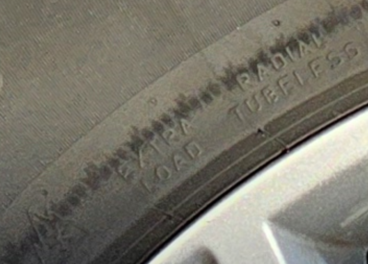

Akkor csak el van színeződve. Lehet a készre sütéskor ott nem volt elég formaleválasztó anyag és ezért lett sötétebb ott.
A gumisom pont ugyan ezt mondta, mikor elvittem hozzá, hogy rendesen ki legyen centrírozva és megmutattam neki a csíkokat.
Volt olyan kerék, ami 30g-ot kért pedig centrírozták amikor felszerelték a Pirelliket, csak ugye másik gumisnál.
Mikor levette a súlyokat, már csak 10-15g kellett a centrírozatlan kerékre. -

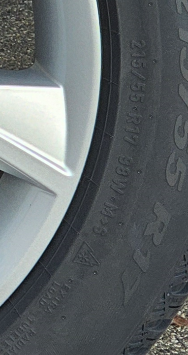

DOT számot csak az egyik oldalfalba nyomnak.
A forgásirányos abroncsokon, amelyeken van egy nyíl és mögötte a Rotation felirat, csak az egyik oldalon látod a DOT számot. Mert a másik oldali kerekekre felszerelve a DOT szám a karosszéria felőli belső oldalfalon van. Így lehetséges csak, hogy mindét oldalon a minta azonos irányba fusson.Amennyiben a gumi úgy van tervezve, hogy a két oldalon egymásnak ellenkező irányba fusson a mintázat, akkor mind a négy kerékről leolvasható a DOT szám, ezeken az abroncsokon OUTSIDE felirat van, úgy kell felszerelni, hogy a kerék külső oldalán legyen ez a felirat mindkét oldalon. De ennek következménye, hogy a jobb és bal oldali kerekeken a mintázat ellenkező irányba fut.
A Blizzak 6 abroncson ott van a nyíl és a Rotation felirat.

Feltették a 3825 DOT-os Pirelli SF3 gumikat. Én nem tudtam, mi az a képen látható csík körbe rajta, azt hittem, valami nedvességfolt vagy horzsolás vagy ilyesmi.
Lemostam a kerekeket de ott maradt. Mi lehet?
