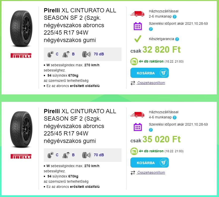

Veron
jó, hogy mondjátok a peremvédőt! honnan lehet biztsan tudni, hogy a Pirelli Cinturato SF2, Goodyear Vector Gen3 vagy Michelin CrossClimate 2 közül melyik peremvédős?

Veron
esetleg Goodyear Vector 4Season?
Veron
kösz!
~8-9k Ft-tal drágább darabja, megéri az SF2-höz képest? viszonylag halknak minősül? mert a tesztek mutatnak mindenfélét.
van esetleg alternatíva ezen a kettőn kívül? -
Veron
225/45 R17 méretben keresek biztonságos és halk 4S gumit, Corolla TS 1.2T-re.
60% Bp, 40% autóút, -pálya kombinációban használom évi 12-13e km-t.
Pirelli SF2 és Michelin CC2-t néztem ki. Melyiket ajánljátok ill. az én szokásaimnak van inkább megfelelő?
Köszi! -
