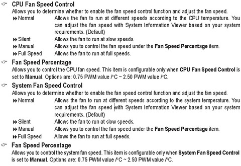

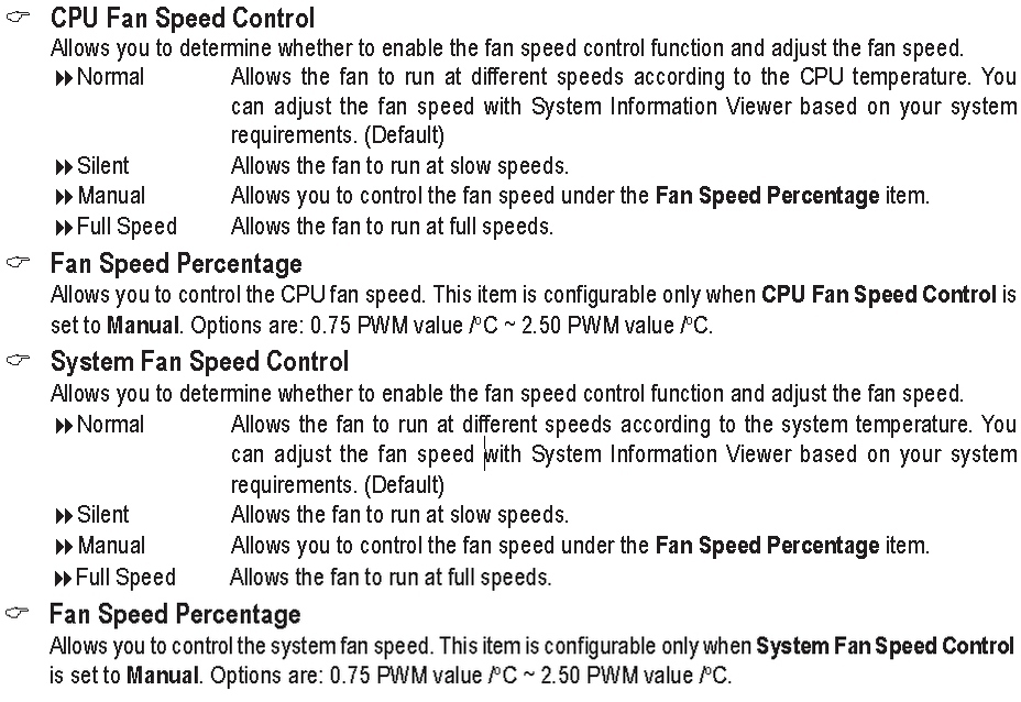

tpeter77
sziasztok,
Még nem volt ennyire intelligens lapom, mint a mostani, ezért a venti szabályozás beállítása új nekem.
Eddig fesz. alapon szabályoztam a hátlapi ház hűtőmet egy potméterrel, ami meg elől van, az fixen 5V-ról üzemel.
Az alaplapra (Giga H81M-S2H) már 4 tűs PWM csatlakozós ventiket lehet dugni, ezért veszek két egyformát - egyiket előre, másikat hátra szerelem be. Hasonló olcsó Y elosztóm van. Jó ez vagy vegyek másikat? Így a két venti azonos sebességgel fog mindig üzemelni.
Be Quiet mellett döntök de nem tudom melyik legyen: Pure, Silent, Shadow 80mm PWM kivitelből.BIOS-ban be lehet úgy állítani, hogy a terhelés növekedésével a FAN ventik sebessége is növekedjen ne csak a CPU-é, vagy ez felesleges, és a ház hűtők forogjanak állandóan egyforma sebességgel (pl fix 50% PWM)?
Amit nem értek, az a Fan Speed Percentage. Mi az hogy 0.75 - 2.5 PWM / °C ?! Ezt vki elmagyarázná?
itt a leírás amit a oksiból ollóztam ki.
köszi.

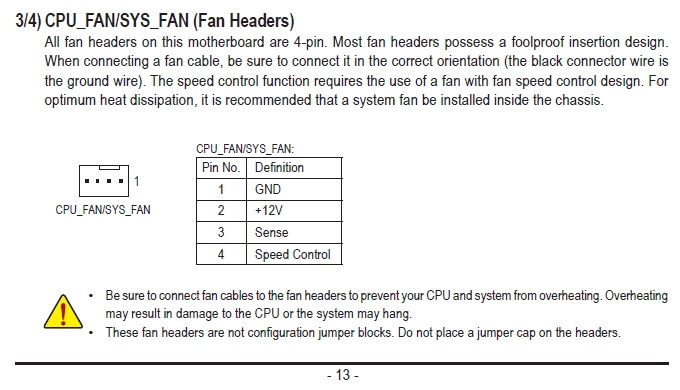

tpeter77
az általam kinézett alaplapon 2 darab 4 lábú CPU és SYS FAN csatlakozó van ilyen a kiosztásuk:
2 ventit kötnék rá az alaplapi vezérlőre, teljesen egyformákat, persze.
ilyen 4 tűs PWM-est kell vennem hozzá? meg kéne egy Y elosztó aminek az egyik ága 3 a másik 4 vezetékes (ilyen kábelem van). -

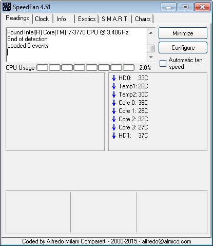

szia Grózi
HP Compaq Elite 8300 CMT - ezzel nem tud mit kezdeni a speedfan

tpeter77
szia
csak a ventik sebességét lehet állítani, de ez egyszerre növeli az összes venti fordulatszámát!
Táp, cpu, fan - mindhármat egyszerre viszi. Manuálisan állítható 6 lépcsőben a ventik fordulatszáma.
Nem találok megfelelő programot HP laphoz, amivel a ventik ford.számát és fesz. értékeit lehetne figyelni.
Aida64, cpuid HW monitor - ezek semmit sem tudtak mondani az alaplapra dugott ventikről.
Mi mással próbálkozhatok még? -
