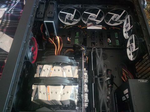

Gyakorlatilag ugyanígy jártam mint te. Nekem is megtetszett a jelenlegi házam. Szép volt praktikusnak látszott, de a szellőzése, és a szerelhetősége, valamint az anyagválasztás hagyott némi kívánni valót maga után. Utána rengeteget olvastam, és videókat nézegettem szerelésekről. Holnap érkezik az új ház és költözik a konfigom.
Megnéztem, hogy milyen a házad egyébként. A baj vele a szellőzése. (Egyébként azt írod alapból szarul vannak megcsinálva a dolgok.) Az a probléma, hogy ha kettő befújó és három kiszívó venti van akkor odabent negatív légnyomás lesz amitől porosodni fog mindened azonos fordulatszám esetén.
A megoldás az lehet, hogy ha ragaszkodsz mindenképp, hogy előre beraksz nagyobb légszállítású ventiket amik több levegőt szállítanak és a kifelé szívó ventiket leszabályozod. Így pozitv légnyomás lesz és átszellőztetik a gépházad. 8cm-es ventiben azért nem gondolkodnék mert azok általában zajosabbak.Egyébként az alaplapi kevés csatlakozóra megoldás lehet egy elosztó switch. Én is ilyet használok és akkor a lappal szépen állítgathatod a rádugott ventiket. Tápot kell csak rátenni és a lapod szabályoz egyszerre akár tizet is egy csatiról és nem ég oda semmi. Nekem 9 van rádugva amiket a videókarim ventije szabályoz jelenleg.

Arra gondoltam pontosan a vidkari miatt, hogy az alsó lemezre rakok kettő beszívót a kártya alá, hogy szemből menjen rá a levegő. A frontra három beszívó.
A kártyán morpheus van szintén két wb2 10-al szerelve.De köszönöm a segítséget! Bocs ha nem voltam mindig egyértelmű!

Üdv nektek!
Abban szeretnék segítséget kérni, hogy az alábbi házba hogy helyezzem el a legoptimálisabban a ventiket.
Még nem jött meg, de a napokban érkezik.
Jelenleg rendelkezem 5 db Alpenföhn Wing Boost 2 ventivel azokkal szeretném kiegészíteni a házhoz adott hűtést. A tápellátásuk nem probléma mert rendelkezem egy 10 ventis switch-el.
Előre is köszönöm a választ!
struszi
Üdvözletem!
Olyan ügyben szeretnék segítséget kérni, hogy szeretném a házamban található ventilátorokat egységesíteni. Jelen pillanatban 5 db 12-es venti teljesít benne szolgálatot házhűtőkênt illetve 3 db 12 venti van a bordákon.
A ház tudom nem egy premium kategória (kolink aviator) a szellőzés miatt, de nekem tökéletesen megfelel. Ritkán mozgatom így nem zavar a kissé gyengébb anyaghasználat, illetve szépen el tudtam rendezni a kábeleket is. Mielőtt rátaláltam a topicra arra gondoltam, hogy veszek 5 teljesen egyforma típusú márkás 12-es ventit és kész is. Az alaplapom (msi z170a pro) venti csatlakozói 2 db 4 pin pwm illetve 2 db 3 pin feszültségszabályozós csatlakozóval van szerelve.
Jelenleg tudom ez sem optimális 2 db szív elöről befelé, 3db meg fent és hátul kifelé a házból. Az aviator két első szívó helye mögött nem túl optimális módon vannak a ház elemei amik kissé korlátozzák a friss levegő bejutását. Itt arra gondoltam, hogy talán az előlapra jobb lenne valamiyen nagyobb légnyomású ventit szerelni ami jobban át tudja préselni a levegőt a szűk helyeken is valamint általuk pozitív légnyomást is tudnék létrehozni a hátsó-felső ventik leszabályozásával. Alpenföhn wb2 ventiket szerettem volna, de ugye ennyi pwm szabályozós csatim nincs. Fent és hátul szeretnék 3 ventit megtartani mert plexi mögött szeretem nézni ahogy dolgozik a masina és az sem mellékes, hogy az r9 290 tudja tolni felfelé a hőt rendesen. Játék közben az a traktus kézzel fogva is langyos. Az sem lenne baj ha a ventik ledesek lennének igaz a wb2 pont nem az. Minden megoldás érdekel. Ki hogyan oldaná meg?Telóról írtam külföldön vagyok. Az estleges hibákért elnézést!!!
