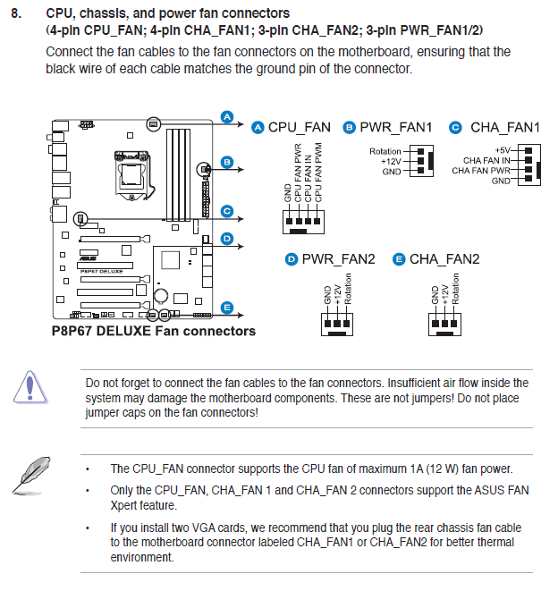

FD Meshify C és ASUS P8P67 Deluxe párosításhoz keresnék ajánlott ventilátorokat a gyári megoldás helyére. Előre két 140-est, hátulra egy 120-ast gondoltam az itt olvasottak alapján, mindet a lehető legjobban leszabályozva. Sajnos az 5,25" helyek hiánya miatt a jelenlegi fan controller-emnek már nem veszem hasznát (Lamptron FC5V2), ehhez eddig csak 3-pin ventiket használtam.

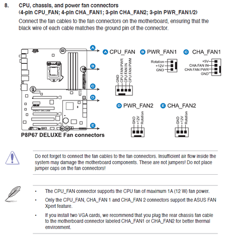

Az alaplapi FAN csatlakozók lábkiosztásáról csatoltam egy képet a manual-ból.
A CPU hűtőm egy Prolimatech Megahalems Rev. B, ezen a léghűtés topik ajánlásával egy 120 mm-es Papst 4412 F/2GL-t üzemeltetek jelenleg 700 rpm-en. Tekintve, hogy a leírás alapján a CPU csatlakozó PWM-es, gondolom vagy le kell cserélnem ezt a ventit, vagy valamilyen ellenállással 5V-ra vagy 7V-ra kell szabályoznom egy sima 3-pin header-re dugva.
Az első ventilátorokat gondolom valamilyen Y-splitterrel kellene egy header-re dugnom, hogy azonos PWM jelet vagy DC feszültséget kapjanak. Lehet, hogy a hátsóval és a CPU hűtővel is ezt kellene tennem?

1155 / P67 alaplappal való fan control témában szeretnék segítséget kérni és tapasztalatot cserélni. Az adatlapomon lévő gépben jelenleg 5 darab 3-pin ventilátort hajtok egy Lamptron FC5V2 fan controller-rel (1 CPU, 4 ház). A házat le fogom cserélni a napokban és az újban nincs 5,25" bővítőhely (Fractal Define C TG-t néztem), ezért alaplapról szeretném szabályozni a ventiket.
Asus P8P67 Deluxe
https://images.anandtech.com/doci/4019/JFS_3913_x.jpg
https://www.asus.com/Motherboards/P8P67_DELUXE/specifications/
1 x CPU Fan connector(s) (4 -pin)
2 x Chassis Fan connector(s) (1 x 4 -pin, 1 x 3 -pin)
2 x Power Fan connector(s) (2 x 3 -pin)Teszt jelleggel ma reggel kipróbáltam a CHA_FAN1 (4-pin) és PWR_FAN1 (3-pin) csatlakozókra kötni két jelenlegi 3-pin-es ventit és meglestem, hogy BIOS-ból milyen állítási lehetőségeim vannak. Arra jutottam, hogy a PWR jelölésű csatlakozók csak 100%-ban képesek pörgetni a ventilátort, míg a CHA jelölésűekre hatással van a Chassis Q-Fan beállítás. CPU-fan-en is állítható a sebesség a ház vagy a CPU hőmérséklete szerint, illetve profil alapján (silent, standard, turbo), valamint minimum érték megadásával.
Az lenne a kérdésem, hogy tapasztalatotok szerint érdemes-e az alaplapról szabályozni a ventiket? Mennyire jó az ASUS megoldása? Illetve tudtok-e jobb megoldást javasolni 5,25" hely hiányában?
