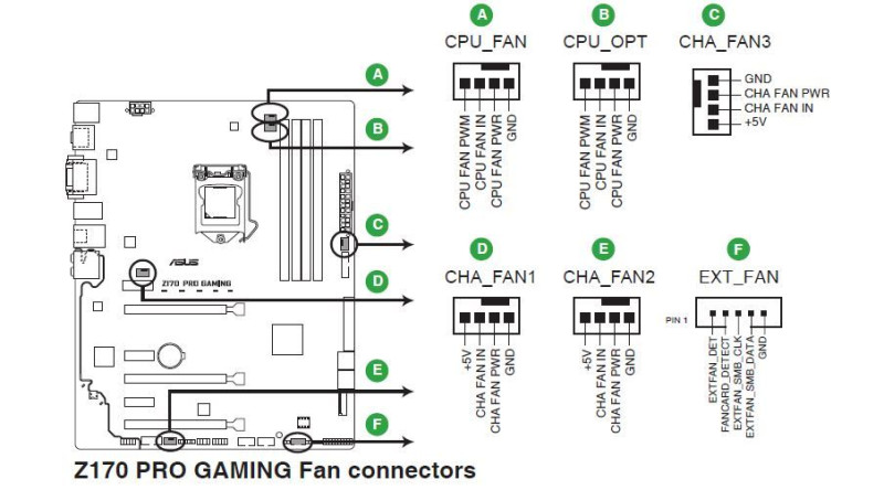

Erre rá tudnál nézni ha megkérlek? Az alaplapom kézikönyvének az-az oldala ahol venti csatlakozókról ír. Lehet én értem félre de ezt írja a cha_fan-okról: The chassis fan connectors support DC and PWM modes. To set these fans to DC or PWM, go to Advanced >Monitor >Q-Fan Confguration >Chassis Fan 1/2/3 Q-Fan Control items in BIOS.
Tuti csak fesz. alapon tudnak ezek szabályozni? Csak azért kérdem, mert Te írtad még a #21333-ban, hogy ezekre csak 3PIN-es ventiket kössek. -

Az a helyzet, hogy most a házamba 3db beépített 2 tűs (3 tűsnek néz ki a csatlakozó, de csak 2 résben van ténylegesen vezető) ventilátor van. Ezt hogyan teszem rá a csatlakozóra? A '+5V'-ra és a 'CHA FAN IN'-ra dugjam?
Ezeket a ventiket hamarosan leakarom cserélni. 2db-ot a ház tetejére és egyet a hátuljára. Ez a 3 ugyanolyan típusú lesz és PWM-es. Ezeket szeretném rádugni CPU_OPT csatira egy 3-mas elosztó kábellel.

HollywoodBoy
Van egy Asus Z170 Pro Gaming lapom. Csatolok egy képet a Manual-ban lévő fan magyarázatról.
Az A és a B csatlakozókra tehetek PWM-es ventiket? Az A-ra teszem a proci hűtőt.
A C;D;E csatlakozókra pedig csak simán feszültségszabályzós ventik mehetnek? ha igen, akkor hogy-hogy 4 PIN-es a csatlakozó?
Az F csatlakozóra pedig valamilyen ventillátor szabályzó panelt lehet rákötni?Köszi előre is a választ és bocsi a láma kérdésekért...
