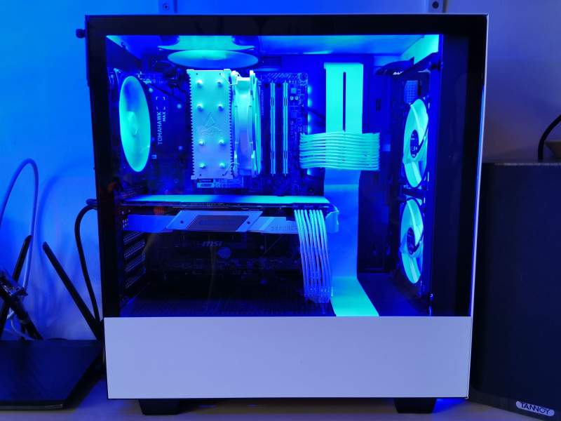

Véleményetek szerint milyen fordulaton érdemes járatni a ház ventiket maximum, mondjuk nagy terhelés (játék) mellett? Teszem azt, van érdemi különbség 1100 és 1500 rpm között? A szélzaj miatt kérdem, 1100 felett már eléggé hangosak, főként ha a vga is hűti magát ezerrel. Persze ki tudom tesztelni magam is, de azért rákérdezek itt is a dologra.
ház: NZXT H500
vga: RTX 2060S Giga oc (3 ventis)
ventik: hátul 2db NB Eloop B12-PS (ezeket venném lejjebb), elöl 2db BQ SW2 (nálam javítottak a hőmérsékleteken a "furcsa" ház ellenére, bár a gép megjelenése miatt tettem be őket
)Itt egy kép is a felállásról:
