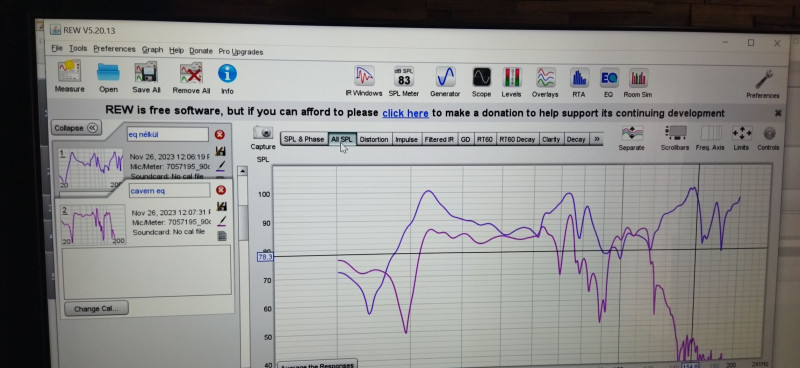

Az egy dolog, hogy Cavern mennyi szubot kezel,nekem azzal nem lett jó a hang.
Ha külön eq-ztam őket, mikor vissza mértem kioltották egymást,(-35dB).A végső(mostani) felállás úgy született, hogy mákom is volt.
A két szub full szimetrikusan van elhelyezve a kanapé mögött, így késleltetés nélkül kaptam rew-el egy jó frekimenetet.
30-150hz-ig végig egy szép nagy kiemelés volt,de beszakadás minimális,szinte semmi.
Cavern-be 5.1-en mértem, a végfokon meg megosztottam a jelet.
Így kapott egy közös eq-t, ami visszamérve is jó.
A púpokból vett le, de elenyésző hangerő vesztéssel. -

VoidXs
#180028
Ez nem a legújabb Cavern amivel mértem.
Felrakjam azt?
Semmi más lekeverés nincs.
Igen bepipáltam a multi szubnál a 5.1 side-ot, hogy ne húzza le az üres csatorna.Lfe-t 12db peakbe hozza.
Film alatt szinte ki sem mozdulnak az ultik membránjai🤔
Többi 5 csatorna fülre renben.
