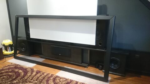

Teljesen saját tervezés a doboz, és én is építettem meg, a váltó egy kínai váltó volt, amit kicsit reszeltem a hangszórókhoz. A 17kHz úgy jött, hogy gyárilag 110dB lenne a driver, de nincs az a gyári váltó ami ezt tudná kezelni, a mélyközép gyárilag 97dB, így szintezni kellett ellenállással, így eltűnt a kiemelés, így lett kb 95dB érzékenység mellett 17kHz-s plafonom.
De ami most zavar, hogy visszatettem a dobozt a vászon mögé, és most összekuszálódott minden. Modifikálás miatt a szoba közepén mértem a dobozt, így nem volt ami bezavarjon annyira a képbe, de most a falak közelsége, és a fakeretek, sarkok teljesen tönkretették a frankó frekvenciamenetet. Most egy rakás elnyelő anyag kell, ami megszünteti ezt az állapotot.
Ja, és visszaestünk 13kHz-re a kereten belül ismét.

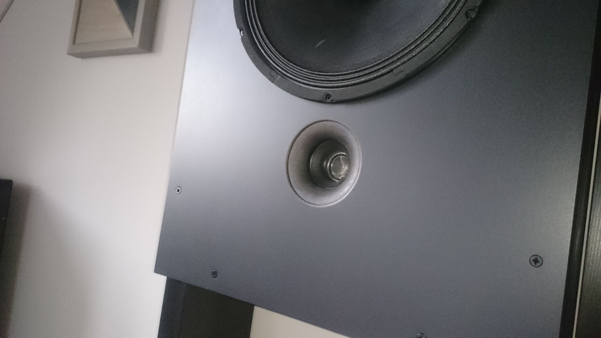

Már úton a 10"-os (25cm-es) mélyközepek, és lépek egyet minőségben a magasnyomókkal (driverekkel) is egyet, a régi magasnyomókban 34mm-es titán dóm rezgett, most 44mm-es titán rezgőket fog kapni minden hangsugárzó, ha beválik. A 10" -os hangszóró döntésem mögött az állt, hogy ez a méret szinte tudja azt az érzékenységet, és még nagyjából a hangszóró paraméterei hasonlóak a frontokéhoz.
python1
Igen, a gyártó azonos és PA családból lenne, azért is gondoltam a szerényebb átmérőn, egyrészt ha kiépíteném a 7.1-et ami valószínű, akkor esztétikusabb is lenne, másodsorban még a 20-25cm-es átmérő is igen komoly hangnyomásra képes.
A 30cm-es frontoldalba szerelt mélyközép is iszonyat energiával tölti meg a szobát, valószínű, hogy a frontoldalba is elég lett volna a 10"-os mélyközép.

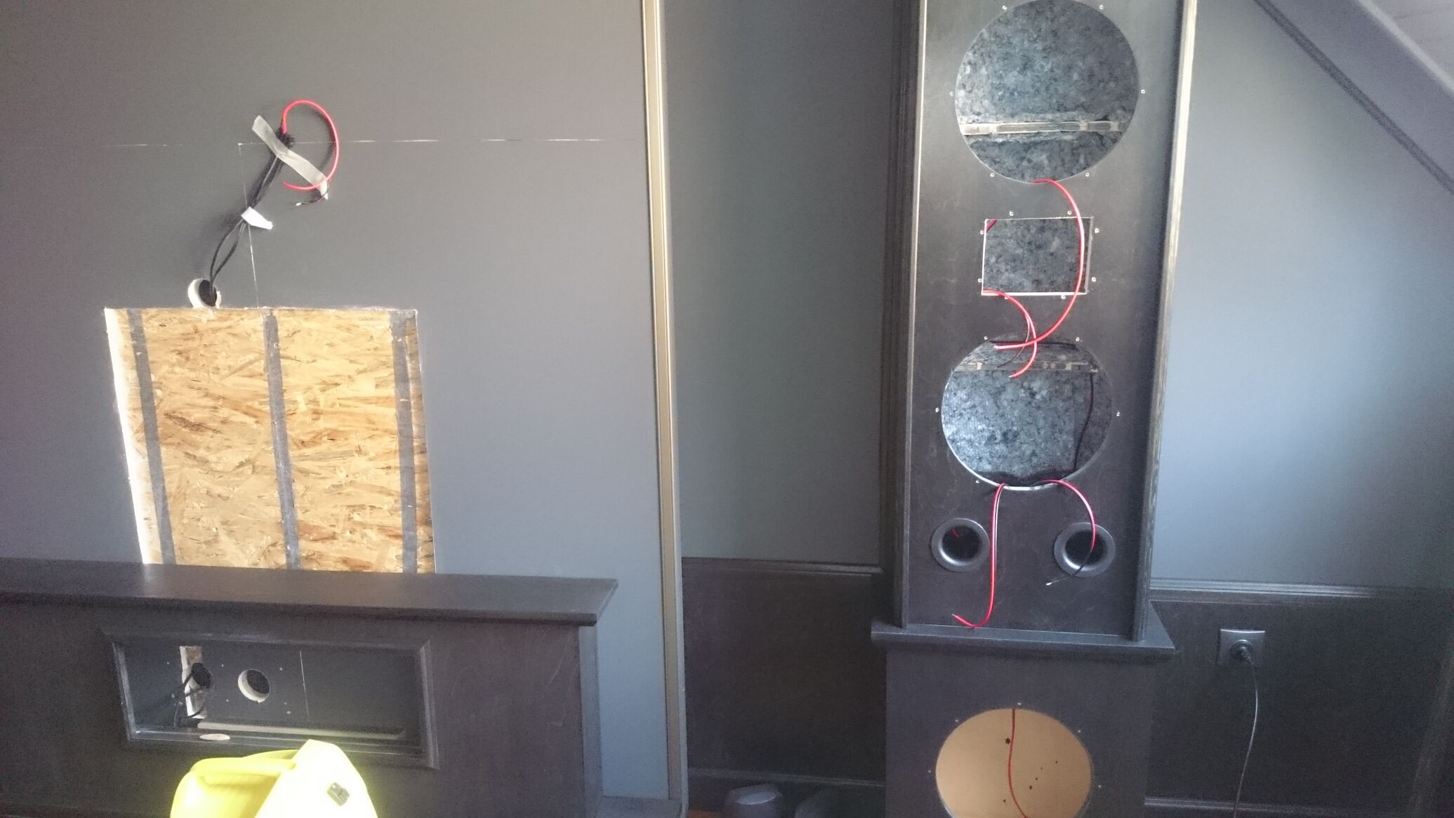

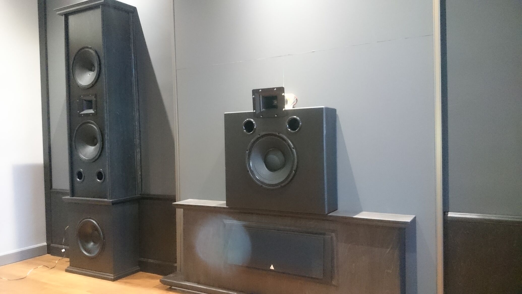

Nos, eljutottam oda, hogy a hátsó hangsugárzókat újraépítem, mivel LCR kialakítású a frontoldal, melyek 30cm-es mélyközepeket kaptak, viszont a hátsóknak elég lenne 25cm-is. A probléma az lenne, hogy a kisebb átmérőjű hangszóró kisebb érzékenységű (95dB) és valószínű, hogy lenne eltérés a karakterek között is, gyártó azonos, magassugárzó is megegyezne mind az 5 sugárzóba. Ti mit építenétek meg, legyen mind az 5 sugárzó teljesen azonos?

Mérési témához.
Ma átkábeleztem a hangsugárzókat, és kapott némi átalakítást a hangváltó, tulajdonképpen a fázisok nem mászhattak volna el az átalakítás folyamán, de mérés mutatta, hogy a magassugárzóm pontosan ellenfázisban dolgozott a mélyközéppel, (2kHz és 10kHz között) megfordítottam a polaritását a magassugárzónak, így helyreállt, de még mindig furcsán szólt. Na itt jött a csavar, hogy a megfordított polaritású magassugárzós doboz pontosan ellenfázisban dolgozott a másik oldali dobozzal, a szokásos probléma előjött, a végfoknál volt fordítva a polaritás.
Átnéztem ismét a végfokoknál ,5-ből 3-nál fordítva voltak bekötve a hangsugárzók .
Na erre is jó még a mérés.
Ja, a modifikáció sikeres lett. -

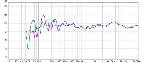

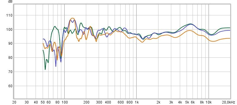

Ha már mérés, akkor jövök a centerem , szerintem végleges aktív váltása, utankénti erősítéssel.
Első kép, passzív összedobott váltó, némi próbálkozással a lila görbe amit tudtam itthon összetákolni, jól szolt úgy is.
A második viszont minidsp-vel korrigálva, kicsit mást mutat.
Var smoothing a felbontás, 80- Hz nél HPF filter, mer alatta nem szól. -

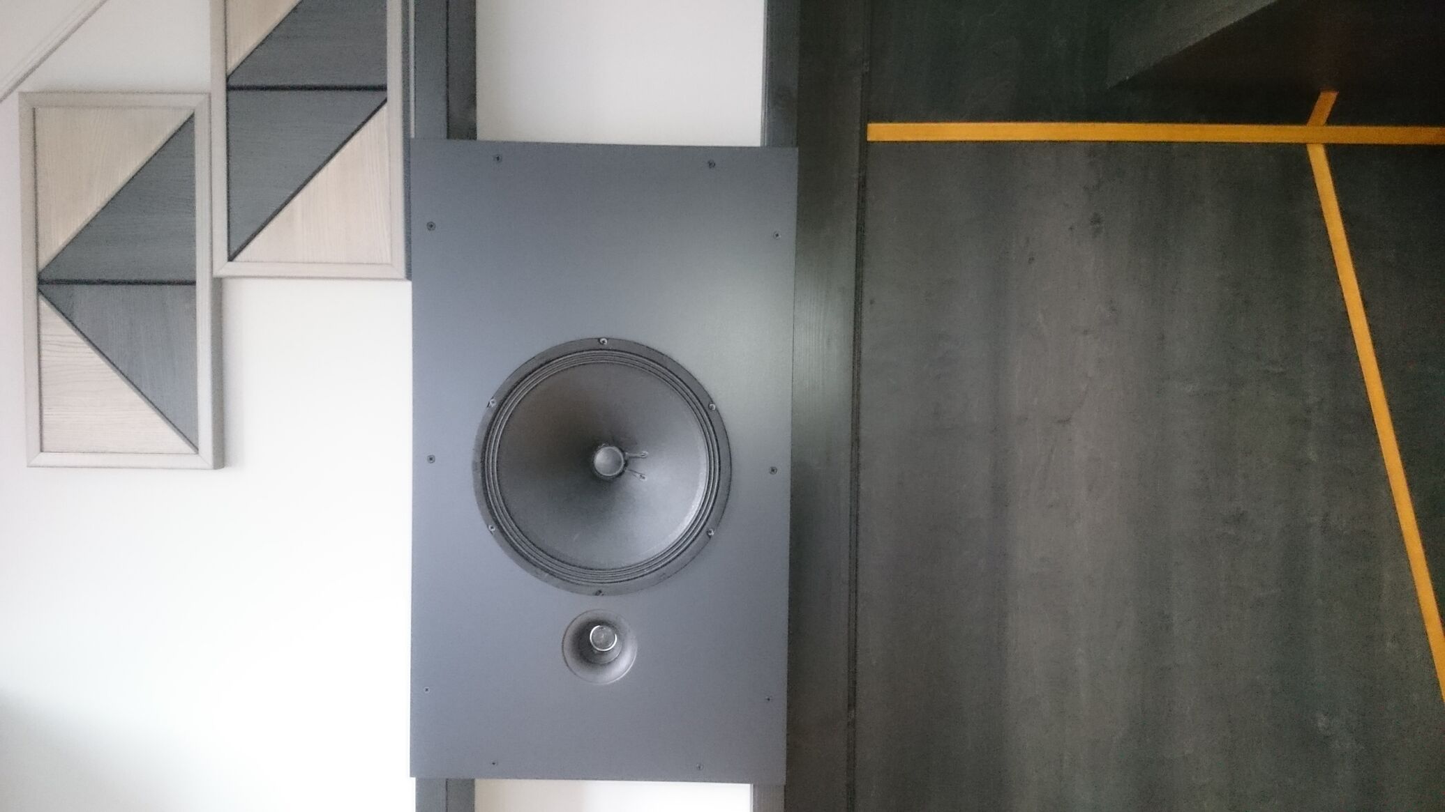

Az elképzelhető, hogy a frontok csak 1db 12"-os, centerével megegyező hangszórót fognak kapni, ezen már gondolkodom.
Centert kedden be is süllyesztem, ma addig jutottam, hogy a gipszkartont már lebontottam, de a család rám szólt, hogy azért vasárnap ne már. De méééne?

A frontok is megkapják a center 12"-os sugárzóját, mind az 5 hangsugárzó pontosan azt a drivert kapja, és a crossoverezés is azonos lesz.
Centernek feleslegesnek találtam a 2db 12"-ost, igazából 15"-os volt a terv, de mindenképpen 1db-ot akartam.
Jelenlegi helyzetben 2m szélességben , függőleges tengelytől 1-1m-re még simán tökéletes, nem érzem, hogy gyengébb, vagy dinamikátlan lenne a frontokhoz képest. Tegnap szokványos mérési hangerővel, beleszaladtam 115dB -es csúcsba. Régi centerem 90-95dB-t full hangerőn tudott , pedig nem kicsik azok sem.lemmy9

Ja, frontoldal újra építése alatt, amiben most van a régi center, az megy a levesbe, és helyette jön másik, lejjebb fog kerülni a vászon, és 50cm-rel szélesebb lesz. -
ha mégsem lesz olyan amilyet szeretnénk, majd újraépítjük.
