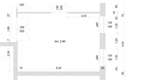

Úgy látom eléggé leült a topik. Addig is, amíg nem lesz más téma, adok egyet
Ezt a nappalit kellene mozi és sztereó célra berendezni, hogy élhető is maradjon. A megjelenítő egyelőre marad 50"-os plazma, későbbiekben lehetséges vászon.
A front hangfalak pozíciója a fő kérdés, pl. faltól való elhúzási távolság. Mivel úgy tűnik biztosan az ablakok elé kerülnek, kell is távolság, hogy odaférjen és kinyithassa őket az ember. Viszont az 50"-t sem szeretném nagyon messziről nézni, nagyon max 3 m.
A kisebb dupla szárnyú ajtó áthelyezhető, így szinte biztos ütközne a bal sorrounddal. -

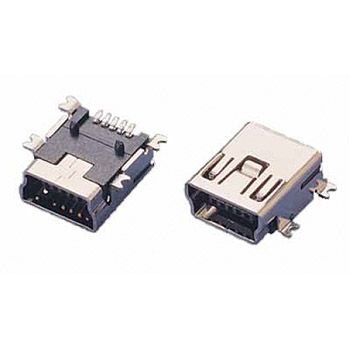

Srácok, nincs véletlenül itt vki, aki képes műszerész-szinten forrasztani, van is hozzá eszköze és rá is ér holnap-holnapután?
WD Mybook mini USB bemenete letört a nyákról és a vinyót kiszelve, rackbe rakva nem látja a számítógép, mert csak azon az áramkörön keresztül működik, vmi hardveres titkosítás vagy mi a tököm.
Viszont fontos dolgaim vannak rajta.
Szóval azt az 5 kis pöcsöt kéne összeforrasztani a nyákon lévő helyeivel.
