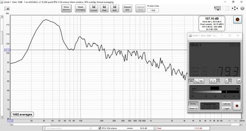

Arra áltam rá, hogy Leq-t mérek. 2-3 reset per csatorna. Az Umik-e mellett ezt elfogadható minőségnek tartom. A Subwoofert szoktam ellenőrizni, hogy megnézem a Cener csatornán 30-80Hz és utána LFE csatornán is. A Centeren 75dB-t kell kapjak, LFE-n 85-t. Ha ez megvan, akkor jó.

A THX ajánlás az volt, hogy kalibrálj 85dB-re, 20dB tartalékkal. Ezt 105dB csúcs hangnyomást jelent. Ezt úgy érheted el, hogy 0-ás hangerőn -20dB mérőjellel kalibráltál. Mivel a 85dB-t sokan túl hangosnak találták, ezért változtattak a módszeren, és -30dB jellel kalibrálnak. A végeredmény ugyanúgy 105dB csúcsot jelent.
Amit én változtattam, hogy a normál hangfalaknál 100dB az elvi maximum a kalibráció után. LFE csatorna maradt ugyanúgy 115dB. -
Quetz
Ideje kommingoutolnom, átkalibráltam a rendszert itthon
Rátaláltam a lenti táblázatra, elolvastam több mozihang mixeléssel foglalkozó úriember véleményét és a következőt szűrtem le: A kis helységekben, azaz tipikusan mi mozi szobáinkban X spl hnnagosabbnak érződik, mint mint ugyanez a hangnyomás egy mozi teremben. Egy mixer azt tapasztalta, hogy 85dB-re kalibrált rendszeren kevert kis teremben, és ami ott jó volt, az a moziban tesztelve már halk volt. Ezek után átkalibráltam az itthon rendszert 80dB-re, viszont az LFE-t 90 helyett meghagytam 95dB-n (THX ajánlás 85dB/95dB).
Mondhatni, hogy 5dB-vel túlhajtom.Amit tapasztaltam, hogy a nagy mozis hangzás megvan, a Denon nem fogy el sehol, a basszus pedig ugyanúgy mellbe vág, mint eddig.

Egy fórumtárs kérésére megmértem, nálam hogy szól a Ready Player One autóversenyzős jelenete. Gondoltam mást is érdekelhet:
60-80Hz között még valamit kezdenem kellene azzal a beszakadással. A grafikon maga egy átlagolt RTA, 1492 minta a tűzijátékos indítástól a King Kong lezúzta a motorkerékpárt-ig.
