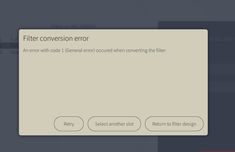

Őszintén szólva, már nem tudom, mit kellene tenni azért, hogy a méregdrágán megvásárolt szoftverekhez végre érthető dokumentáció és megbízható frissítések is társuljanak – anélkül, hogy az embernek hangmérnöki végzettséggel kellene rendelkeznie.
A Dirac jelenlegi formájában számomra egyelőre nem éri meg az árát, különösen úgy, hogy minden egyes indításkor jelzi: új verzió érhető el. Letöltöm, elindítom, majd azonnal összeomlik az alkalmazás.
Most is ez történt. Jelenleg a 3.6.7-es verziót használom.
Szeretném megkérdezni:
- Van ennél újabb, stabilan működő verzió?
- Egyáltalán érdemes frissíteni, vagy jobb, ha maradok a jelenlegi kiadásnál?Köszönöm előre is a segítséget.

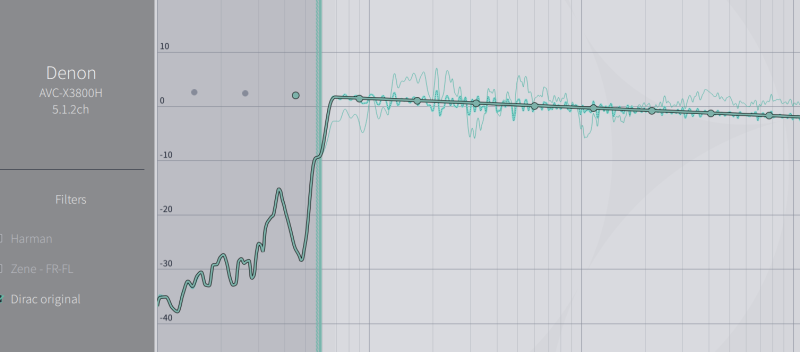

Nah pont nem így csinàltam. Átvàltottam, és rá is csodálkoztam hogy a ráküldött cél görbèt azonnal vissza is korrekciózta, (gondolom ez normális) ugyebár a másik beállításnál maradt az eredeti. Szerintem túl tolta az egészet. Már így hallásra is sokkal jobb lett. A keresztváltási pont 60Hz lett, feljebb húzva màr nem “igazodott” annyira a célgőrbéhez
Erre nem kaptam választ... Szóval a mért eredményre rátoltam a Storm LCR görbéjét, amit a Dirac korrigált, pl. lejebb vette a FL-FR alacsony frekvenciájánák erősítését.
Ez normális??
Persze ez csak akkor érvényesül amikor az alábbi beállításal töltöm rá:
Kicsit magasba húznak a hangfalak ezért a végét lejebb vettem 1db-vel. Tesztelem (bántottam a fülemet).
Többször láttam már hogy REW- Cavernel is mértek.
Lehetséges egy jobb mérést előállítani, és az eredményt betölteni a Dirac-ba? Itt a célgörbékre gondolok leginkább. Nem vagyok egy pro felhasználó a beállításokba, ezért valami olyan beállítást szeretnék, ami kihozza a szobából illetve a hangfalakból a lehető legjobb teret ,hangzást, tisztaságot.
Ha a miniDSP -vel feljebb húzok a mélyládán, és még arra rá emel a Dirac abból szerintem nem túl szerencsés.
Lehet hogy ki kellene hagynom a rendszerből?

Visszamértem... De olyan visszafogott, nyers dinamikátlan az egész...Valahogy nem gyere be. Olyan érzésem van mint ha nem lenne semmilyen korrekció és olyan szeperált nyers dobozok lennének. Persze lehet hogy túlzás amit írok, de valami akkor sem tetszik a végeredményen... Valahogy olyan életelen az egész, főleg zenénél.
Storm célgörbe van betöltve.
Ötlet? Hol hibázok? -

Crossoverre az útmutó szerint pl. a center helyes crossover pont.
51Hz-nél esik be 0-rá. Azaz 51*2 = 102Hz lenne a helyes?
mimic1979
Alább a Dirac görbe:
Amit elsőkörben nem értek, minek a függőny behúzása, ha van Crossover point?SUB

Ha jól értettem a külfödi forumukon, hogy csoportonként van fázis eltolás ezért nem lokalizálható akár egy mélyláda esetén a mélyhang pontos "helye". Ezért mozgat. Érdekes volt a Crossover beállítása is. Alább a Center (RP-504C) vágási képe (57Hz)
Ettől jobbat nem tudtam kihozni belőle, ha feljebb viszem nagyon beszakad (75Hz)
Gondolom laikusként hogy az első beállítás azaz 57Hz a jó beállítás...
Továbbá ami kérdés:
- A függönyt itt is be kell húzní vagy ne foglalkozzak vele?
- Betöltve az erősítőbe teljesen inaktívá válik a távolság és minden hangsugárzó 0db.-en áll. Ez is inaktív ebben az esetben ha használom BM -et.
Ez normális? -

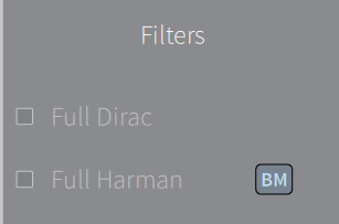

DLBC a téma. Van egy full range Dirac Licenszem. Megjött a frissítés így aktiválodott Bass management és állíthatóvá vált a crossover. Tapasztalatom hogy bármennyire próbálom jól beállítani nem túl meggyőző.
Előtte Dirac beállítás után visszamérve Rew-el állítottam be a legjobb eredményt az erôsítőn. Füllre jobban tetszett az eredmény . Lehetséges hogy a full bass licensz hiánya okozza ezt? -

Összegezve: az árát tekintve a DLBC kb 90e. ami nem veszélyes, viszont nem szeretek pusztán marketing szöveg alapján pénzt költeni.
Jelenleg a Diracban aktív a Bass Managment a legutóbbi frissités óta.
Tudok állítani Crossovert amit be is tölt az erősítőbe, de amit észre vettem plusszban hogy a késleltetés menű inaktív lett, és úgy látszik mint ha minden 0ms -ra lenne állítva.(nem módosítható manuálisan)
Ez természetes vagy bug? Hagyjam az egészet, kapcsoljam ki a DL-ben és álljak vissza BM nélüli beállításokra?

mimic1979
Az erősítőbe betöltve érdekes:
Az Slotoknál az kiirja a Filter nevét - alá pedig hogy Bass managment -vagy Dirac Live
A késleltetések ugrottak. Szerintem nem ez lesz a legsikerebb frissités. -

Üdv Urak...
Denonosok. Tegnap elött volt egy frissités. Ma finomítottam a görbén, és az istenért sem akarja fogadni az erősítő. Ki megy hibára.
Mi a fene hiba?
mimic1979
I'am Dony
#185206
Már látom... Az exportálásnál megáll... Nem tölti fel. Azért kiváncsi lennék hogy az erősítőbe gyárilag beállított crosover milyen görbével dolgozik. Viszont egy jó kiindulási pont. Ha jól olvastam hogy korrigált görbét kell figyelembe venni, és ahol beesik 0 alá annak a duplájára kell állítani a crossovert?

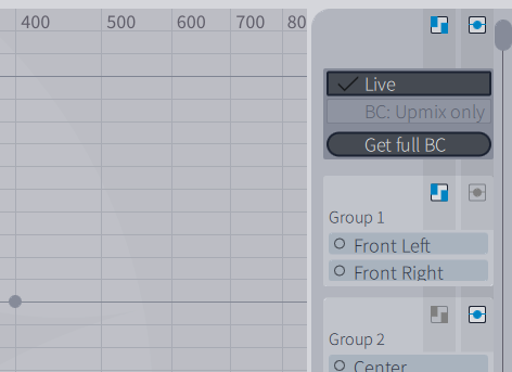

Sziasztok...
Ma elindítottam a Dirac Live-ot. Meglepetésemre megjelent a Crossover beállítási lehetőség.
Nem igazán értem, hogy hogyan lehet vele pontosítani a keresztváltási frekvenciát. Külön szeretem hogy a nagy hazai házimozi üzletek mindig csak az általános dolgokról VLog-olnak, és nem erről beszélnek egy órán keresztűl a képernyőn.

Sziasztok... Úgy néz ki hogy megjött a Denon erősítőkhöz a DLBC. Van értelme? Megéri? Full Bandwitch van egyenlőre az erősítőre előfizetve. Hozna annyit amit ?
A mélyláda: R-115SW + MiniDSP. -
