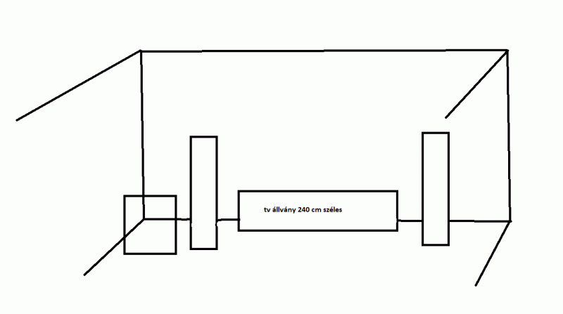

BBéci
#188583
Ha nagyon megerőltetem magam, akár a 240-es bútorból csinálhatnék 200 cm széleset. Akkor nem lenne két bútor között, de jobban hasonlítana a Dolby-s képre. De a szélesebb bútor jobban tetszene mondjuk.
A frontsugárzók a TV állvány elé(46 cm mélyre tervezem az állványt) de amellé kerülnének. Tehát közvetlen mögötte a "fal" lenne(ami igazából egy kőfal változó kiállású kőméretekkel), nem pedig a TV állvány.
Ha maradna a 240-es bútor, akkor viszont csak a paint-es rajz járható szerintem. Ha az elosztást a úgy csinálnám, hogy a TV szekrényt nem a frontok fognák közre, hanem sub és amellé a front, akkor túl nagy lenne a táv és nem lenne meg a háromszög a hallgatói pozíció és a hangfalak között.
(egyelőre fixen marad egy sub, amúgy lenne hely a másik oldalon, csak már meguntam a költekezést) -
Atomgeszi
Egy gyors paintet rajzoltam, hogy min gondolkodok, mielőtt megrendelném a TV állványt.
Nagy baj, hogy a mélyládának ott baloldalt lenne helye? Nem pont teljesen a falra tolva, tehát kb 20 cm lenne a faltól el.
A TV állvány azért lenne 240 cm széles, mert úgy pont takar mindkét végén a falon lévő konnektort. Így igazából annyi hely marad, hogy mellette a két front hangfal, és akkor baloldalra nem teljesen rátolva menne a falra a sub.
Ez így mennyire szar?
Még arra is gondoltam, hogy két részletből(1/3 - 2/3 arányban pl) lenne a TV állvány(ekkorát csak egyedit tudok csináltatni úgyis) és a két szekrény közé beraknám a mélyládát az eltolás miatt nem pont középvonalba.
Melyik megoldás jobb?
Oké, hogy mérni kéne a mélyláda helyét, de, ha mondjuk szekrény nélkül kimérem, és utána elkészül a szekrény, és összerakom, akkor már megint más eredményeket kapnék, nem?
