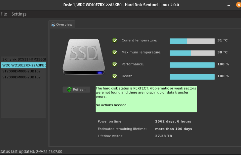

Gond még nem volt velük, nem melegszenek annyira és nem is túl lassúak. Az st1000lm035 némi használat után nullázta a S.M.A.R.T adatokat, amit azóta sem értek, de működik rendesen.
S.M.A.RT log a lemezekről
Részemről, ST1000LM035, ST2000DM008, ST3000VX009 ajánlott! -

Ránézek még akkor valami mással is, meg csekkolom a verziót is.
Nem tudom sk hynixnek van e programja de rákeresgélek.
(Közben ki is rántottam a gépből szerencsére volt másik, és nyomtam is egy reinstallt is mert ezen volt a rendszer is.) -
krokodile #2021 üzenetére
Legfrissebb HDS? Úgy néz ki hogy 8% van használva csak, szerintem vaklárma a kijelzése. Érdemes lenne ránézni több progival, ha van esetleg a gyártónak sajátja azzal.
Jártam már úgy hogy régi HDS hülyeségeket írt mert nem ismerte a meghajtót azaz hogy abból hogyan számoljon ki értéket. -
