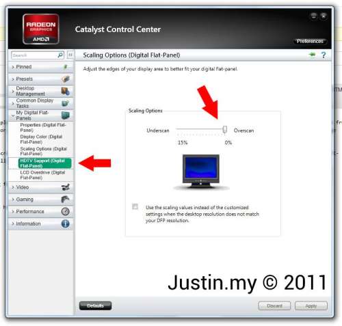

Képméret vagy felbontás a probléma? Amikor én GB R9 280-at HDMI vagy DVI kábellel csatlakoztattam, mindkét esetben kisebb volt a képméret. A videokártya beállításoknál kell 100%-ra állítani a kijelző méretét.
