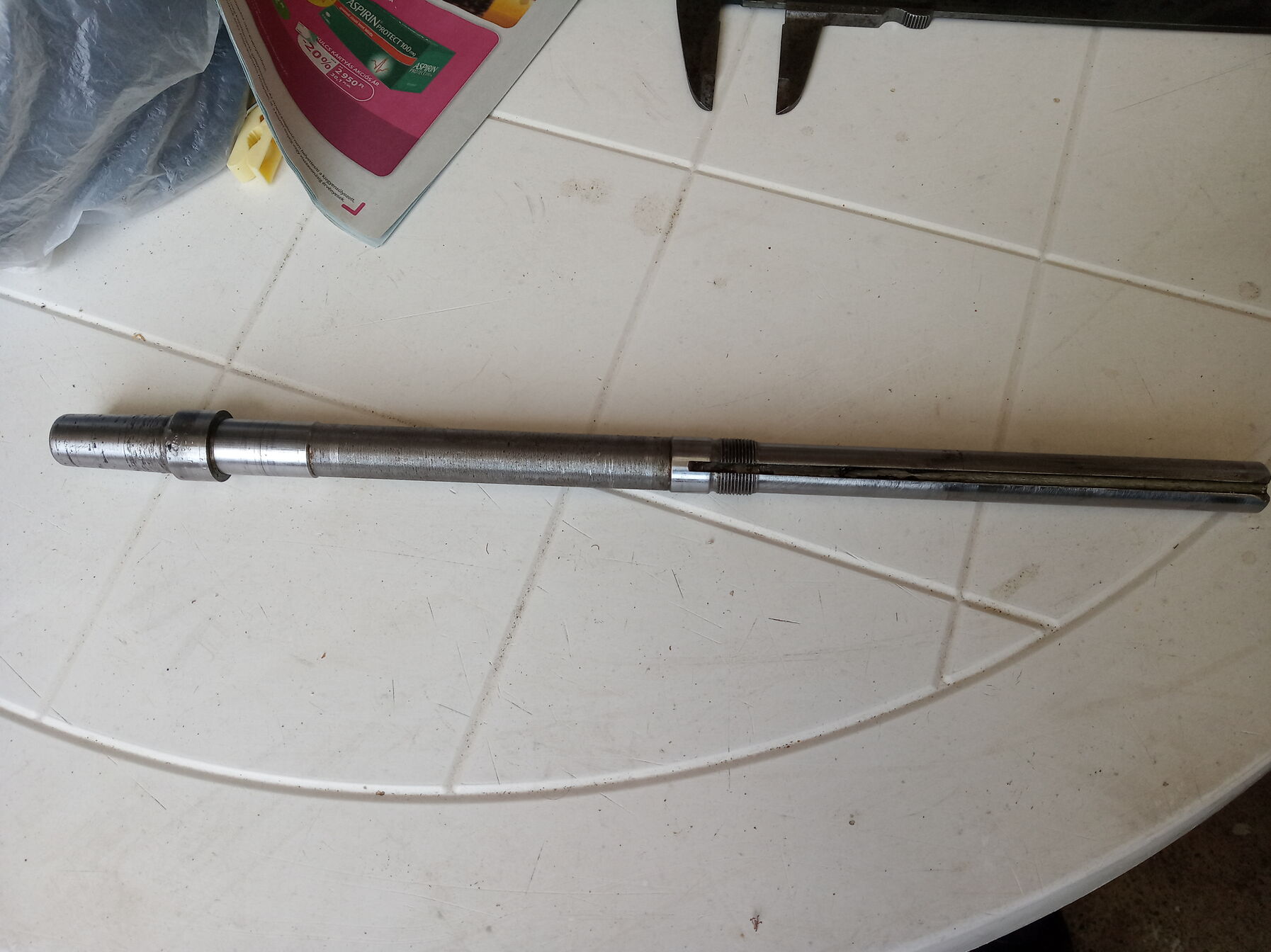

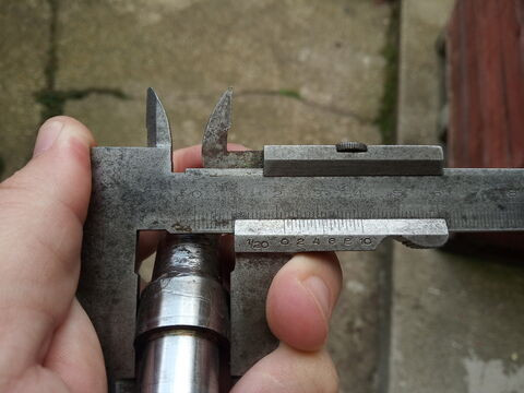

Gyöször #1960 üzenetére
Hát ezzel én is így vagyok , én is majdnem Békés vármegyében lakom , csak rossz helyre tették a határt és én a túloldalon maradtam
de nincs is ezzel semmi gond erről mi nem tehetünk !!
Amit írtál az így van én már sok tengert töltöttem fel és úgy ahogy az esztergàlyosod mondta csak rá erősen szabad és ellentétes oldalon , hogy ne húzza el a hegesztés , egy varat utánna szünet a másik várost a másik oldalára és így tovább , de majd ha csinálok ilyet le fényképezem ! -
