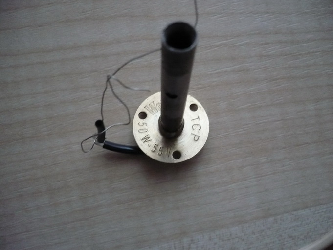

DonThomasino
válasz Chosen #81280 üzenetére
Szilikát úrnak jóval nagyobb tapasztalata van a témában,
azért én is írnék két típust.Lidlben kapható parkside páka ugyan nem használtam,
de jókat hallottam és olvastam róla.
Ez egy olcsóbb kategória. 5e-6 körülWeller TCP mágneskapcsolós páka , ez egy komoly márka, régebbi tipusa.
15e-20 maga a páka , cserébe örök élet ha hobbyra kell,
és sima 24V AC ról üzemeltethető .
Ez már drágább kategória." I'm going to make him an offer he can't refuse."

DonThomasino
DonThomasino
válasz lajosx #81402 üzenetére
Nézd meg a weller TCP ket, 24V AC ról működnek,
így könnyen tudsz hozzá tápot készíteni.
Mágneskapcsolós elven működik a hegyekkel befolyásoltható a hőmérséklet.
Régi, kiforrot, 100 éves technika, de jóval olcsób mint egy szabályozható állomás.
Ami még komoly névnek számít a weller mellett JBC és ERSA." I'm going to make him an offer he can't refuse."
