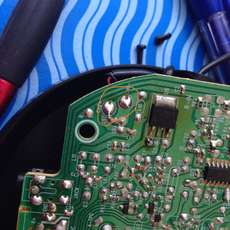

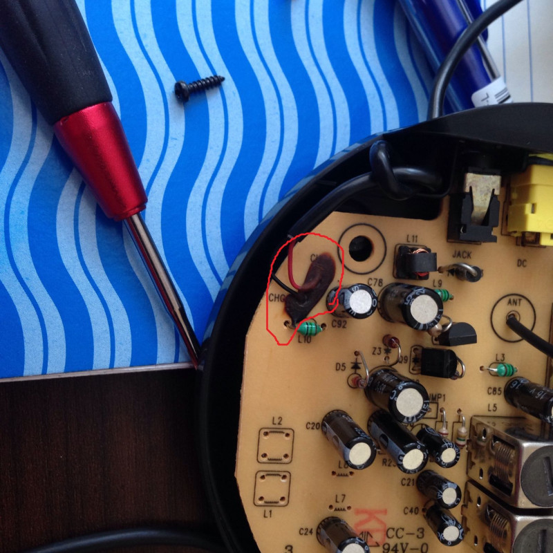

Nem tudom eldönteni a képen látható barna trutyi égés nyom
vagy vmi más célt szolgál.
Egy vezeték nélküli fejhallgató adó része,
a kérdéses terület pont egy táp kimenet amiről töltené a fülest. -
