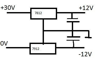

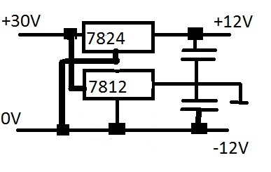

kjani18
PC táp -12V -ját használnám szimmetrikus tápegység, vagy 24V 10A körüli tápláláshoz.
Milyen diódát (tipus) javasoltok, kondit, induktívitást másik tápból tennék bele.
KösziOlvasd el, benne van a megbízhatóságom is! https://logout.hu/bejegyzes/kjani18/uzletszabalyzatom.html
