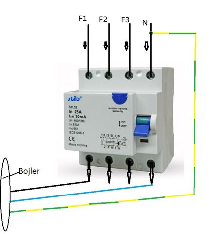

Lecseréltem a gázbojlert villanyra. A lakásban 3 fázis van, a villanyóra és a 3 főmegszakító a földszinten.
Itt a dobozban nem látszik, mi hogy van vezetékelve, sejdítem, hogy a ÉV relére jönnek be a fázisok.
A bojlert egyelőre kismegszakító nélkül az ÉV relé N és 1 (a legkevésbé terhelt) kimenetére kötöttem, de a testet nem tudom, hova kössem. Az előző villanyszerelő, amikor új vezetéket húztam a konyhába ( mikro, elektromos sütő, kvfőző, stb.) - most jöttem rá, - hogy a testvezetéket simán leszigszalagozta. Köthetem -e a földelést az ÉV relé elé az N -re? Akkor már mindkettőt letestelném...
Fontos: Halovány fogalmam sincs, hogy a falban mi hova megy, ill. hogy "jön" fel az áram. -
