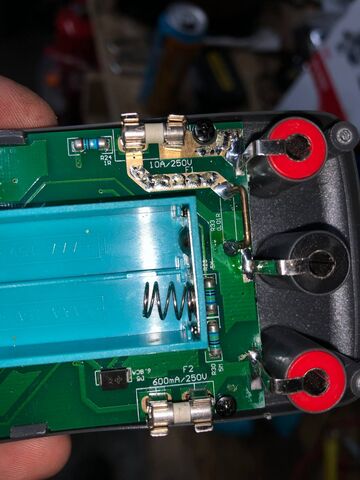

Üdv, autós 10 amperes biztosíték nem égett ki rövidzárnál, viszont a háza megolvadt.
Ilyen hogy fordulhat elő?Köszi.
MasterMark
Nem, nem, butaságot írtam, a barana kábel vége tényleg úgy néz ki mintha be lett volna fogatva valahova. Se nem forrasztássról szakadt le, se nem egy kábelről.
Szerintem az nem gond. Ez ahogy nézem UTP kábel, és csak azt a két érpárat használták belőle.
Az a barna tényleg a csavaros részen köthetett össze valamit.
szerk.: Kicsit jobb minőségű képek sokat segítenének. Használj vakut és legyen fókuszban.

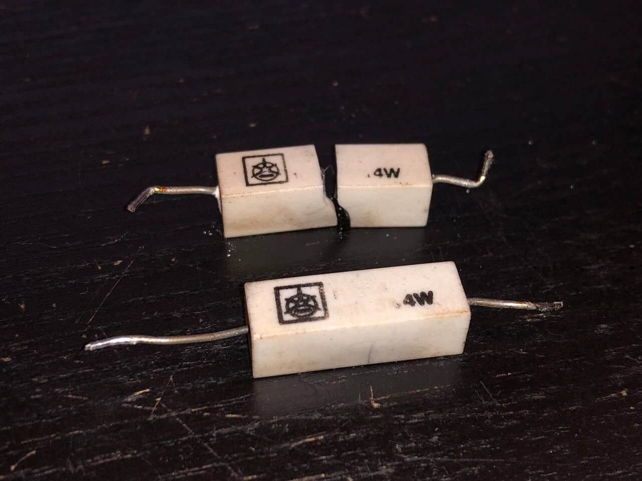

Dr. Szilikát #81693 üzenetére
[teteje] [háta] (zöld bemenet, piros magassugárzó, fekete mélyközép)
Nem normál működés közben lett ilyen, kétszer tekertem fel nagyon magas hangerőre, akkor lehetett az égett szagot érezni. A két eset is különböző erősítővel történt.
Köszi a segítséget, de továbbra se tudom, hogy mit vegyek.
Lehet ez az ellenállás csak 10 vagy 11 Ohm-os? vagy inkább valószínűbb, hogy 12 Ohm ez is mint a másik?

Dr. Szilikát #81691 üzenetére
Igen, köszi, a tönkrementen nincs jelölés...
Ha jól értem ez az ellenállás illeszti a magassugárzót a mélyhez, hogy ha nem jó az értéke akkor el fog menni a hangereje amivel elhangolódik a doboz.

Üdv újra,
Hangfal hangváltójából ellenállás szétégett, ami egyben van még azt megmértem, beforrasztva 10,3 Ohm, kiforrasztva 11,1 Ohm. Viszont ez is szét van már repedve alul.
Képek kiforrasztva: [kép1] [kép2] [kép3]
Kérdés, hogy felismeri-e esetleg valaki ezt a márkát, illetve hogy hány Ohm-os lehet? 10-11-12? Milyet tegyek bele helyette?
A mérete kb. 5 mm x 20 mm, egy Canton FR1 hangváltójából való.
Ez egy másik ellenállással összehasonlítva a hangváltón amin van pár jelölés: [kép]
Köszi.

Hello,
Segítenétek ezt értelmezni?
Ez egy VGA, a fehér/arany cuccok jól gondolom, hogy biztosítékok?
A második képen ami az alaplap felől véd, azon 0,3 Ohm körül mérek
Az első képen azon a kettőn egyszer mértem 33 M Ohm körül, de utána csak O.L-t ír a multiméter. Lehetséges hogy ez a két biztosíték tönkrement?
Az történt, hogy játszottam, kikapcsolt a gép, aztán indulásnál kisípolta a VGA-t. A VGA-n nem indul a venti se, nem látja a gép.
Raktam be másik VGA-t, azzal megy a gép rendes, viszont ezt írta első indításnál:Warning
Intel Power Supervisor has detected a catastrophic power event has occurred.
Please check your system power supply if this problem persist.Szerintetek mi történt?
Köszi.
