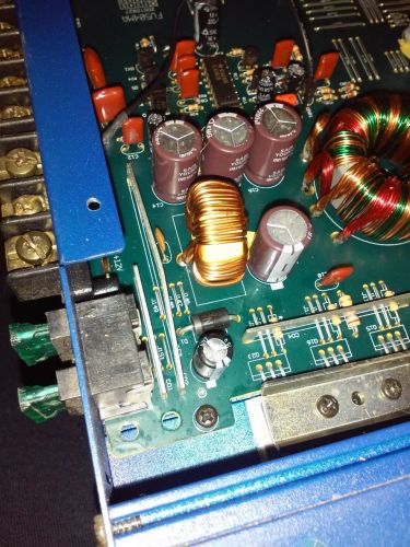

Adott egy 1N54xx dióda egy autós-hangfrekvenciás erősítőben.
Ha erre rámérek áramkörön belül, akkor sem kellene mindkét irányban átengednie, jól gondolom?A hibajelenség az volt, hogy tegnap még tudtam hallgatni a zenét a kocsiban, ma már meg sem mukkant az erősítő. Szikra vagy füst nem volt. Biztosítékok jók.
