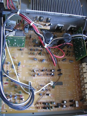

szakalistvan
Tönkrement a Denon erősítőm jobb csatornája (PMA-425R)A-B csatornás,mindkettőn a jobb csatorna max hangerőn nagyon halkan szól.Így én a végfokot kizárnám,mivel 4 db tranyó van benne.Valószínűleg a +/- összeért,bedugva hagytam egy kábelt.
Nem találtam égett alkatrészt,púpos kondit(igaz az egyik puffer megmagasodott de nem vészes)
Valami ötlet hogy merre keressem a hibát? Tudom ez így hülyén hangzik,de mi szokott tönkremenni ilyenkor? -

Összeraktam az erősítőt,egyenlőre a puffereket nem cseréltem ki,mert körbe van folyatva müanyaggal,csak egy biztit,meg átforrasztottam a csatlakozásokat,mert meg voltak töredezve.Egyik oldal jól,tisztán szól,a másik nagyon halk és torzít.
Ez mindenképp végfok IC(STK 4162II) ?Az zsír új lett belerakva Vagy előtte keressem a hibát?Szerk : 10 000mikro 50V kondi 1200Ft/db

Kaptam húsvétra egy Universum erősítőt "nekem már nem kell" mondattal,persze hogy nem működik
Szétkaptam,durva...Kocsmába volt van szaga,végfokok kicserélve azok vadiújak.
De valaki a pufferkondikat azonosítsa be legyen szives,hány voltosak? Fél centire ki van púposodva mindkettő.
Ja és kicsit meg van pirulva a panel,a Graetz.híd mérve jó,az ellenállások is,két bizti (6A) elment.Ha nem jutok vele semmire ki vállalná be a javítást? A cucc működik,csak hangja nincs.
