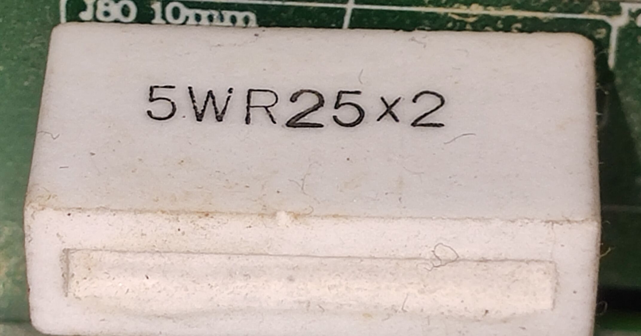

detroitrw
A következő kérdéseim lennének:
1. ez az alkatrész kicsoda?ill. ennek mennyi az értéke? (leginkább az "x2" ami nem tiszta) [kép]

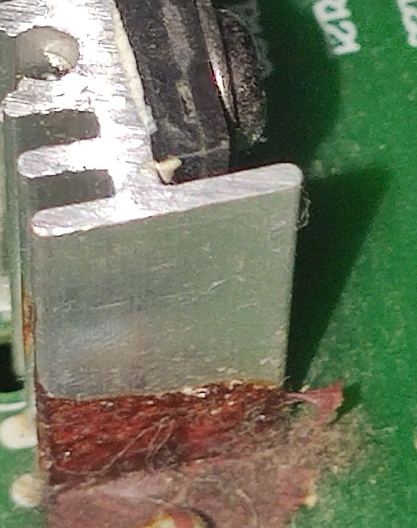

2. pár alkatrészre rá van (gyárilag) folyatva valami ragasztó szerűség, a puffer kondiknál is ilyen cucc van ... van valami oldószer ami oldja lazítja az ilyen cuccokat? (persze a nyák és a környező alkatrészeket ne egye meg) [kép]
Előre is köszi a segítséget!
