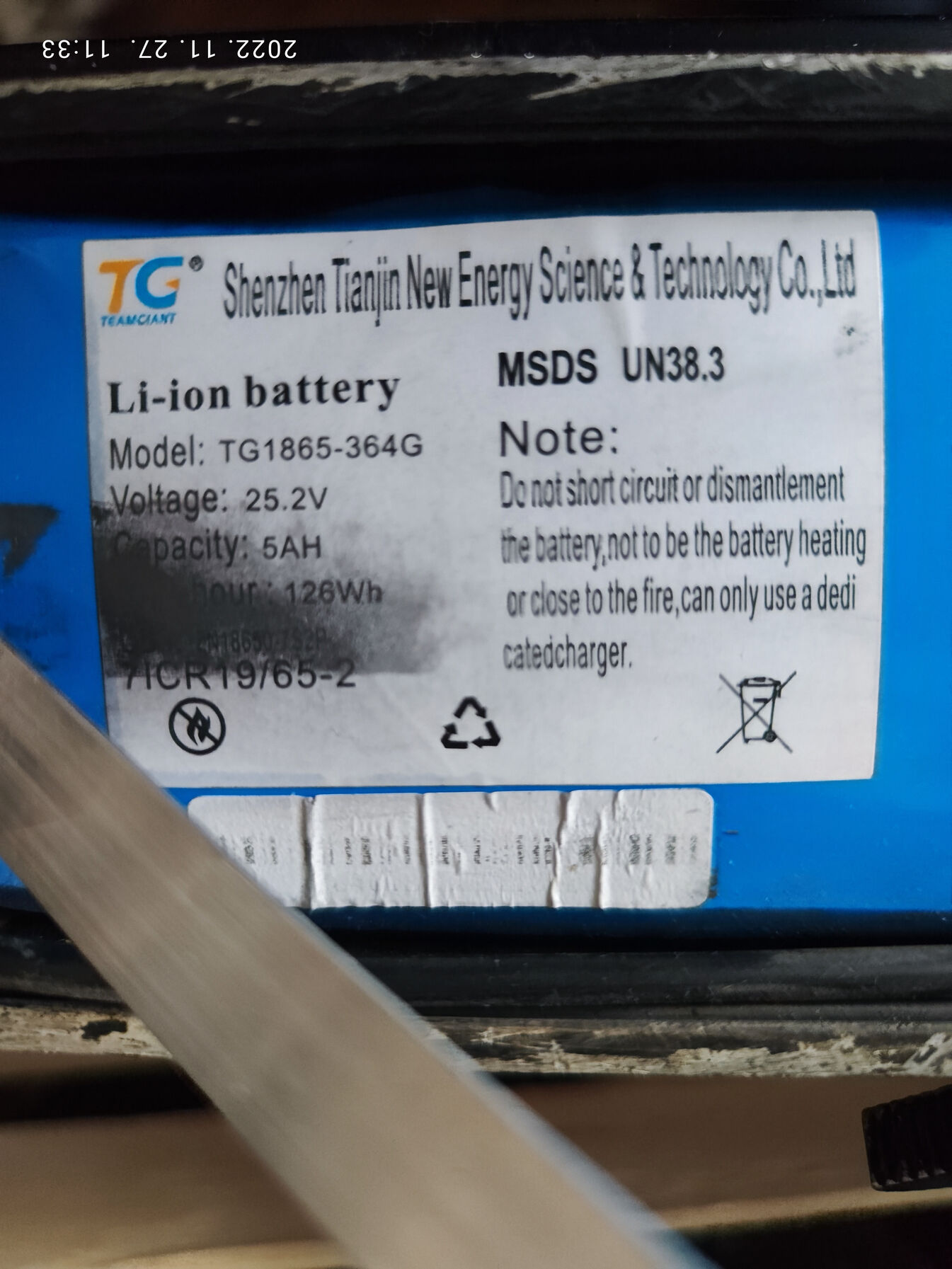

#87770
És tordaitibi
Oké, de cimke 25.2V szerepel, s ezt kérdeztem anno, hogy ez mennyi cellás.
Amúgy 27V-ot mértem, s már eRoller el sem indul.
Töltés vezérlő akkor eRoller -ben lenne, mert ami akkun van csak BMS.? -

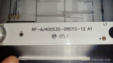

Megörültem, hogy csak 1 LED sor ment tönkre a 3x8 LED háttér világítás
Ilyen van benne az előzmény Sharp Tv-ben.
Miután összereraktam a Tv annyira, hogy legközelebb hamar kicserélhető legyen.
1 óra elteltével jutott eszembe, hogy valami nem stimmelt.
Hát nemcsak LED ment tönkre, hanem a táp panel rész.
Ugyanis 3x8 nem soros, 3x párhuzamos, a 8 LED csak a soros.Szomorúan vettem tudomásul, hogy ez kemény pénz lesz a táp panel.

Dr. Szilikát
#86001
Háttérvilágítás, ami miatt nem látszik semmi.
Csak erős megvilágítással láttam, hogy azért működik, s.miután hangot is adott. -

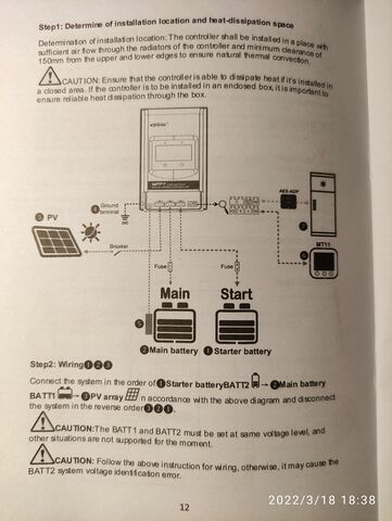

Ismét kicsi gondom lett.
Meg van a 2db egyforma akku.
De leírásban ez van.Ez alapján nem párhuzamosíthatom a két akkut, csak az egyikről vehetem a 12V-ot inverternek.
De így, mindig csak egyik akku lesz terhelve.
Vagy 6 havonta cserélgessen melyik akkuról vegyem?
Vagy más ötlet?
Szerintetek 600V-os sima réz sodrott kábelel lehet a kötések?
Mert 1500V-os kábelből csak 4mm² van, s 10mm²-esről ne álmodjak 6-8 hónapig. -

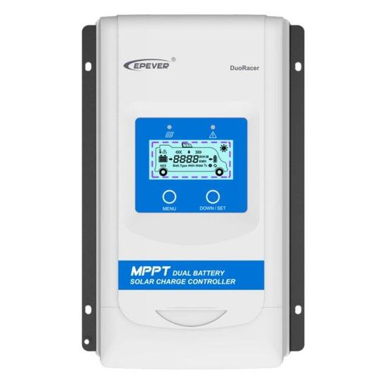

tordaitibi
#82901
Ha mezei PWM, akkor repül vissza az egész, mert ez nem nyelem be.
Ezt vettem EPEVER MPPT feszültség szabályzó XDS2 100V / 30A sorozatú XTRA - 12 / 24VEgyedüli áram ellátás lesz, így kell a kraft, hogy család fogyasztása ne legyen akkora kompromisszum.

Segítségeteket kérem.
Vettem egy ilyen napelem szettet [link] , hozzá egy ilyen akkut 1db-ot [link] , és hogy legyen 230V-om egy ilyet [link] .
Arra már rájöttem, hogy az 1 akku kevés lesz, mert a töltő 2 aksis, s nem kezel 1db-ot.
Vennem kell egy autó akkut is.
Viszont, avval vagyok gondba, hogyan kössem össze, hogy a 24V-os inverter is működjön.
Ráadásul töltő leírásában van valamilyen napelem kapcsoló is, de nem egyértelmű, hogy ezt töltőben van, vagy külön van.
Ráadásul akku biztosítékot ír, de ezt nem kaptam.Ötlet a bekötésre?
