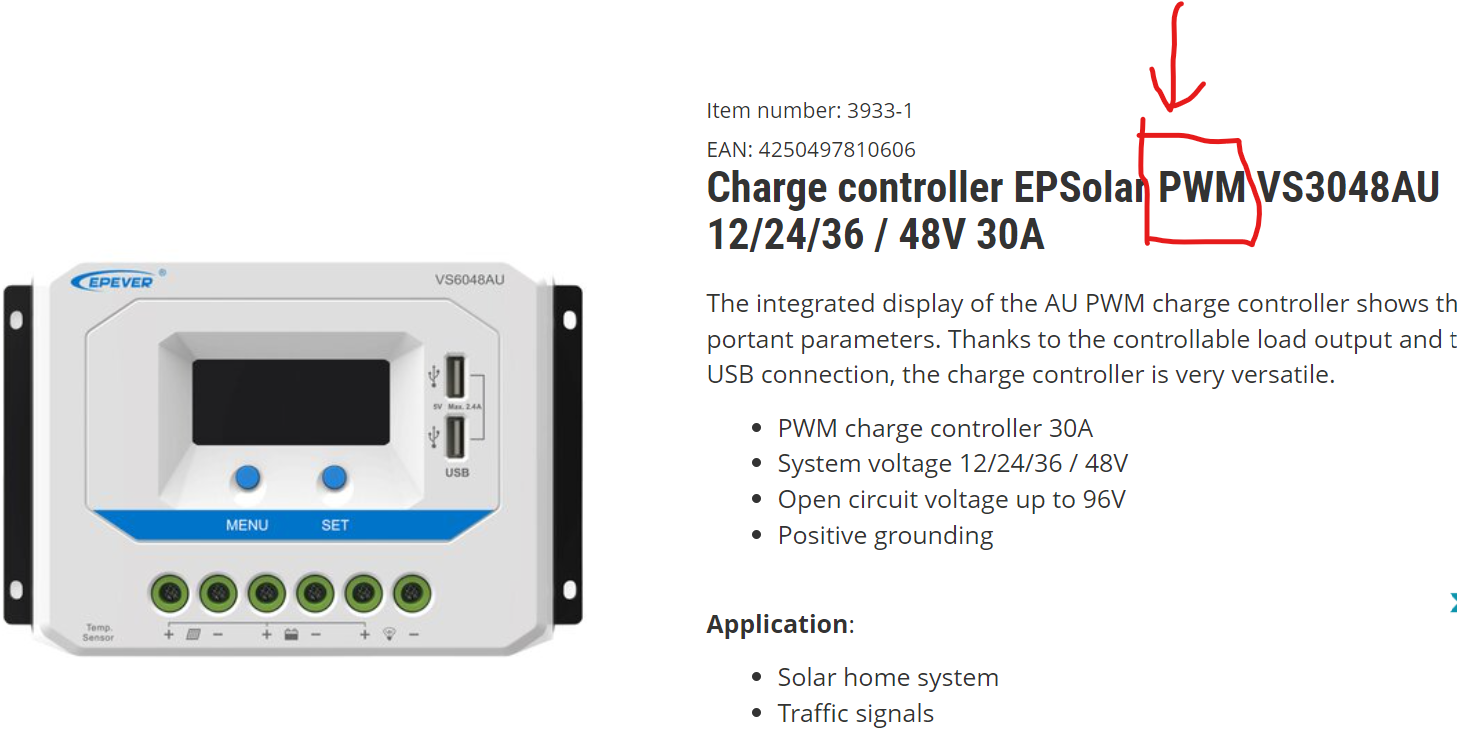

darvinya #82885 üzenetére

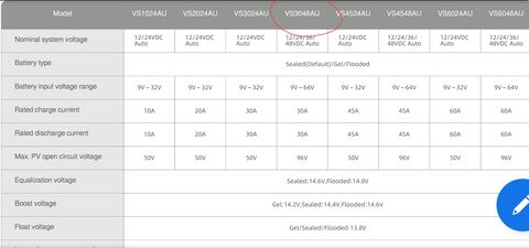

Ha nem gond, elfer akkor 60ezer kornyeken van 350W mono panel.
IVT, alias Panelectron 30A toltesvezerlo 45ezer es az tenyleg MPPT, a tied meg csak mezei PWM. Akkut jo helyen vasarolva az egesz megallt volna a szett araba, akkustol es sokkalta jobb parameterekkel.
Inverter az nincs benne az szabadon valasztott.
Inverter, ajanlott felmerni az igenyeket es a legkisebbet ami meg elviszi a fogyasztokat azt megvenni. Vagyis ha lesz 70W fogysszto akkor felesleges a 2kW inverter, tobbszorose az uresjarasi fogyasztasa es sokkalta dragab .
Ha van mod es lehetoseg el kell kerulni a dupla konverziot es kozvetlenul az akkurol hasznalni pl. 12 voltos led vilagitast, kisebb, helyi modulokkal megoldani a telefonok, laptop tolteser, 12 voltrol mukodtetheto TV stb.
Sokkal hosszabb lesz az uzemido. Ha valoban szigetuzem, minden W szamit. -
Barret001
három napelem sorba kötve,megy a töltés vezérlőre.Töltés vezérlőre megy a 2 akku (EGYFORMÁK) sorba kötve az akku kimenetre.Az inverter polaritás helyesen egy biztosítékon keresztül a két akku 1-1 sarkára.--+ Kb ennyi.Mi nem tiszta? Utána cifrázhatod,ahogy akarod.
Jó drágán vetted... Ha a töltésvezérlő nem bírja a kb 55-60 voltot a bemenetén,akkor 1 napelem nem kerül felhasználásra. -

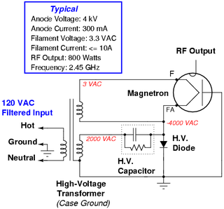

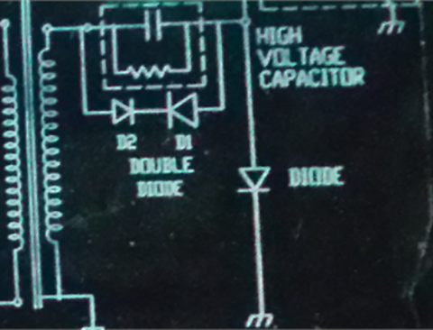

De ilyen trafók feszültsége terhelésfüggő, ha terhelés nélkül felszalad 16,5 V fölé a pufferelt feszültség, akkor kinyomja az IC-t.
#82691 hcl
Lehetne éppen zárlatos a szupresszor dióda is, ami a fődióda zárlata esetén segít abban, hogy a biztosíték kiolvadjon (azaz biztosabban, a trafó leégetése nélkül).
Ez egy normál dióda és egy Zener-jellegű határoló dióda egy tokban. Működésnek nem feltétele, de néha egyéb ok nélkül is zárlatossá válhat. Elvileg kipróbálható a készülék a kettős dióda nélkül, hiszen felügyelet alatt úgysem hagynád leégni a trafót (nem rögtön ég le, előbb túlmelegszik).
A "fontos" dióda pedig ellenőrizhető az izzós módszerrel is.

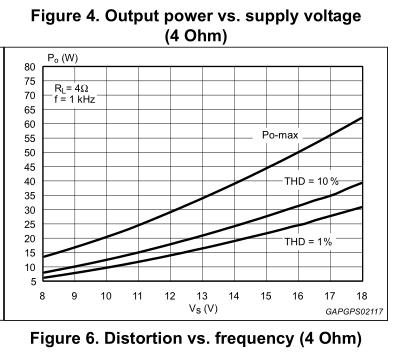

darvinya #82669 üzenetére

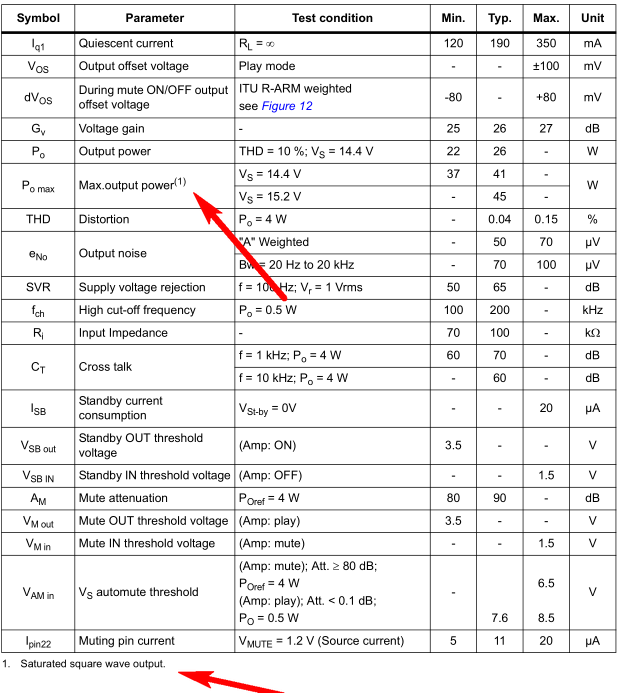

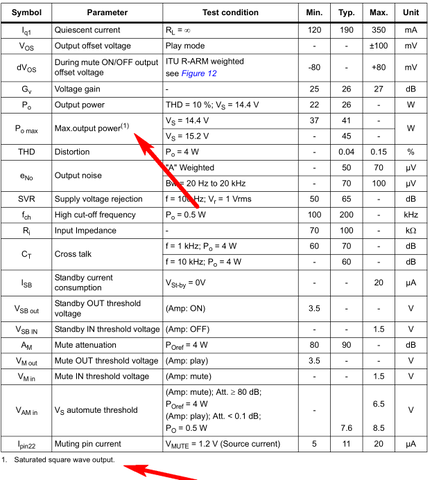

Darvinya, hány eves vagy, es meg hiszel a mesekbe?
Ha igen, legyszi mondd el hogy egy valoban 100 wattot tudo autos erosito miert kezdodik egy bonyolult dc-dc konverterrel ami +- 30-40 voltot allit elo? Mi a fenenek ez a bonyolitas amikor egy kínai adatlap szerint 80 wattot tud 12V mellett egy pentawatt tok, vagy egy class-d vegfok?Szilikat nagyon jo tablazatot csatolt, ott van hogy 15W.
Es ezt lehet szepiteni csurni-csavarni meg csucs meg pmpo meg anyamtyukja. 15W.
Es ugyanezt tudja amit javasoltam neked d osztalyba a PAM ic egy koromnyi nyakon. Es hordozhato uzembe abszolut ajanlom mert a B osztaly 50-70% hatasfoka helyett 90-95% ami akkus uzembe akar ketszeres, tobb oranyi plusz uzemidot is jelenthet.De ha akarsz hutobordazni meg hiszel a 80 wattokba akkor azt csinalsz amit akarsz es olyan vegfokot epitesz amilyet akarsz.
Dr. Szilikát
darvinya #82672 üzenetére
Feszültségerősítés ezeknél egyforma, itt belsőleg beállított 26 dB, más esetben lehet külső alkatrészekkel módosítani a negatív visszacsatolást, noha ez kicsit beleszólhat a torzításba is, de jelen esetben nem ez a lényeg.
Te szabályzod a kihajtást a hangerővel, ezzel együtt a teljesítményt és torzítást. Normális esetben nem tudsz különbséget detektálni, mert a tápfesz. és terhelés adott.
Hamis, gyenge utánzatnál előfordulhatna rendellenes melegedés, elpukkanás is.
Dr. Szilikát
darvinya #82664 üzenetére
Alapvetően a tápfeszültség és a terhelőimpedancia meghatározza a lehetséges teljesítményt, ezért sem lehet ekkora különbség. Kisebb különbségek lehetnek esetleg, mivel a névleges teljesítményt 10 % harmonikus torzításra értelmezik, így előfordulhat, hogy egyik végfok 24 W, másik 26 W-nál éri el ugyanazt a torzítást, most csak az érzékeltetés kedvéért.
Ha az IC-n belül MOSFET végfok van, az jobban képes kihasználni a tápot, miután elmarad a B-E feszültségesés, tehát ezen is lehet még nyerni egy nagyon keveset. De itt most csak analóg végfokról beszélünk.
Még olyan is lehetséges, hogy egy hamis utánzat jobban melegszik és akkor amiatt lesznek problémák, lejjebb kell kihajtani vagy el is pukkan, előbb-utóbb.
10 % torzítás azt jelenti, amikor már az ember is hallja fülre, hogy ott kezd betorzítani, belevágni a csúcsokba.
Ha tovább növeled a kihajtást, akkor meg már négyszögesíti a jelet, eszméletlen torzítás, de nagyobb teljesítmény is lehetséges:
darvinya #82633 üzenetére
Autóban akarod használni? 12 V feszültségről nem lehet rendesen kihajtani
Ha tudsz neki 24 V tápfeszültséget adni (autóban mondjuk egy feszültségkétszerezővel), akkor egy ilyen D osztályú erősítővel már elég hangosan tud szólni.
