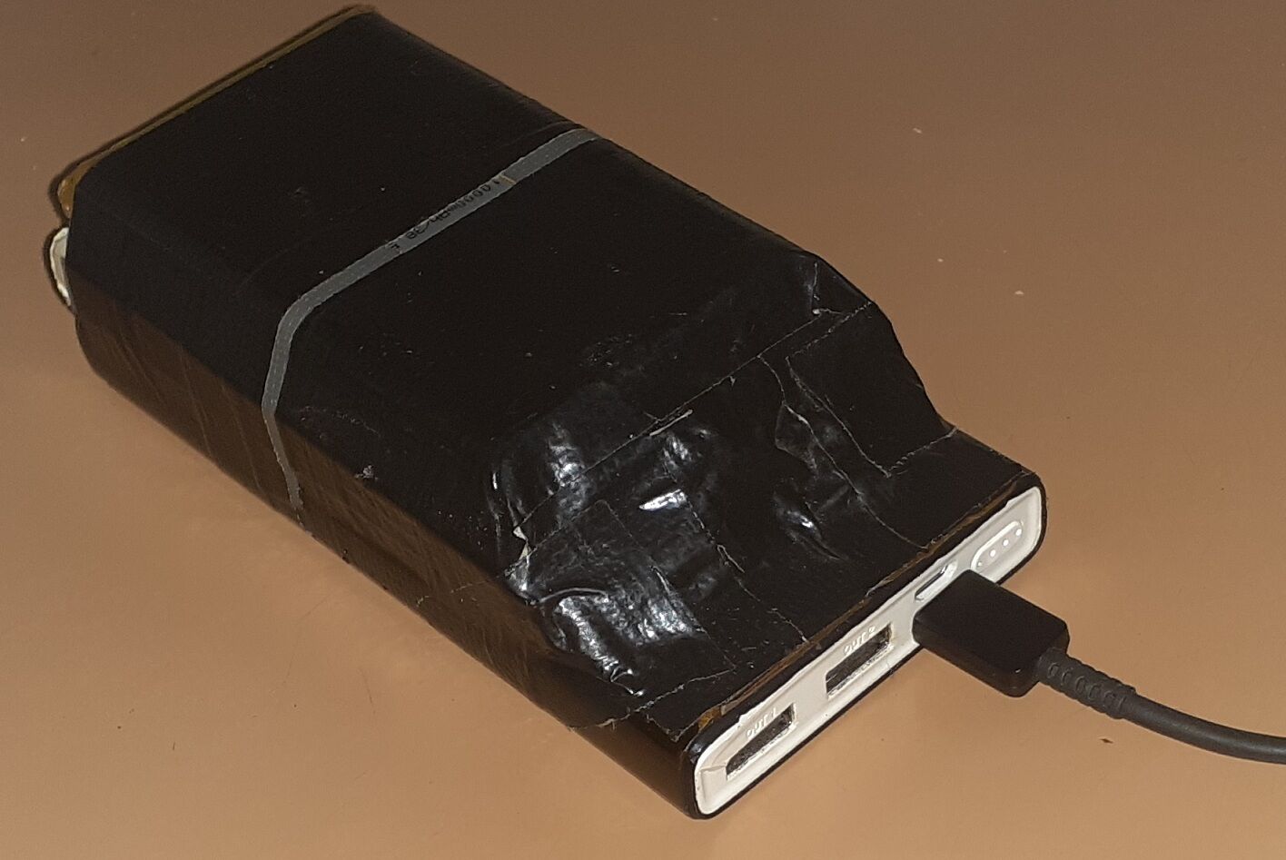

Meghekkelted! Már rég tönkrement volna...
Barret001
Donki Hóte
#99020
Hát természetesen kell bele a step-up!
