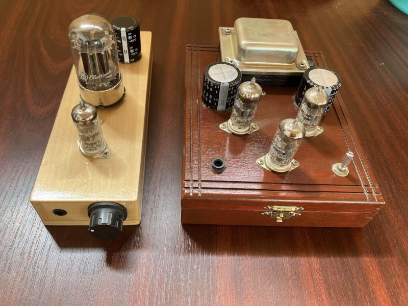

Én szeretek gyári fadobozokkal dolgozni.
A jobb oldali erősítőt a kinézet,szimmetria miatt sikerült elcsesznem mert túl közel kerültek a kicsatoló kondik a trafóhoz és így sajnos brummos lett.Ez is egy átépítésre/befejezésre váró project.A bal oldali szintén OTL fejhallgató erősítő szépen szól csak az külső tápos és a tápja még nem készült el -
demars
#96535
Én a doboz hátuljára raknék rendes hűtőbordát(nem csak egy alu lemezt) és ha a trafó jól van méretezve akkor csak szellőző furatokat raknék a doboz tetejére.
Fából elég nehéz igazán szép dobozt csinálni mert még ha szép is az alapanyag az elkészülés során sérülhet(puhafa esetében benyomódás a felületen vagy belemar a csiszológép,szálkás lesz a festés vagy megfolyik stb-stb) -

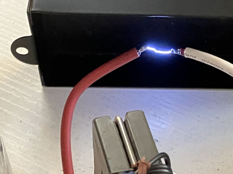

Ma tele voltam "feszültséggel"
Egyszerűbb volt megépíteni egy ózon generátort mint venni és olcsóbb is. -

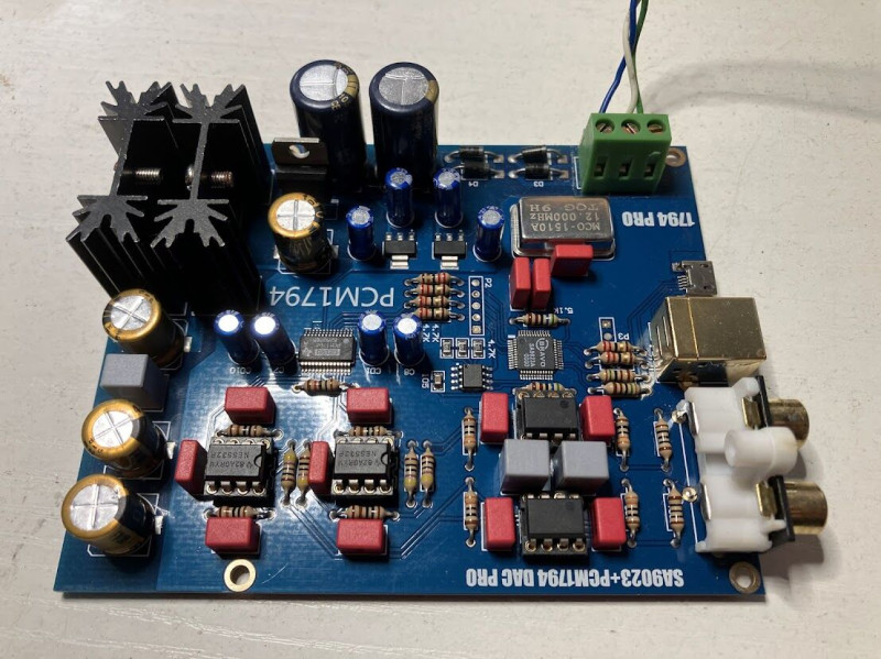

Itt a megoldás
A 7805 és 7815 kapott bordát de az elkó mellett lévő 7915 már nem kapott és elég meleg is pár óra üzemeltetés után.Az elkó 105C-os de akkor sem tesz neki jót ha egy stab. IC 40-45 fokkal fűti a derekét 1-2mm távolságból. -
Vajon mit rontott el a tervező ezen a DAC panelen???
Tökéletesen működik teszi a dolgát de még is van egy hiba ..... -
