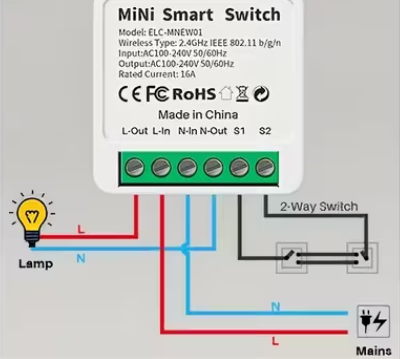

aujjobba
#102496
Hogy erted azt, hogy először az N vezetéket kell odavinni a kapcsolóhoz?
Bocsánat, rosszul fogalmaztam, a kapcsoló alatt itt most a Sonoff egységet értettem.
Szóval két lehetőség van.
1 A Sonoff egységet a mostani fali kapcsoló helyére/mellé teszed. Ebben az esetben az állandó fázis oda van vezetve, de kell egy N vezeték is oda.
2 A Sonoff egységet a lámpa mellé teszed. Ebben az esetben az állandó N oda van vezetve, de csak kapcsolt fázis van, kell odavinni egy állandó fázist is.
Amúgy a 2. esetben biztosan be lehet valahogyan kötni úgy is, hogy a fali kapcsolóval rákapcsolt fázis esetén is működjön a Sonoff, de ilyet még nem csináltam, ebben a Villanyszerelős topikban tudnak segíteni...
leweegee
#102493
Szerintem, ha wifi-ről, vagy más okos vezérlőről akarod a lámpát kapcsolni, akkor az S1 és S2 kapcsokat nem is kell bekötni.
Ha akarsz hagyományos kapcsolót, akkor az első rajz szerint kell bekötni, ebben az esetben akár alternatív kapcsolókról is vezérelheted a világítást.
Viszont a mostani bekötés rajza szerint csak fázis megy a kapcsolóra, N meg nem, tehát először az N vezetéket kell odavinni a kapcsolóhoz és akkor oda kell tenni a Sonoff egységet.
Vagy ha a Sonoff vezérlőt a lámpához teszed, akkor meg oda kell vezetni egy nem kapcsolt fázist.

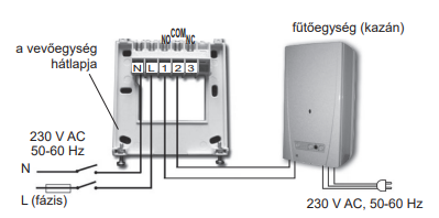

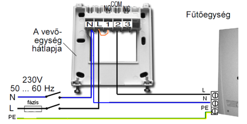

Ha a fázis és a nulla be volt kötve a régi termosztát 1-es (NO) kapcsolójába és a 2-es (COM) pontjába, akkor a termosztát bekapcsolásakor le kellett volna menni a biztosítéknak
Milyen kazánról van egyébként szó?
Mik a jelölései a kazánon lévő érintkezőknek?
liszi70
#101831
Egyébként az a furcsa, hogy a régi Q3 vezetékes termosztát 1-2-3 kapcsolópontja ELMÉLETILEG ugyanaz, mint az új Q3RF termosztát kazán vezérlőegységének 1-2-3 kapcsolópontja. Ha működött a kazánvezérlés régen az 1-2 pontokra való rákötéssel, akkor elvileg az új rendszerben is működnie kéne
Az, hogy az új kazán vezérlőegységnek kell külön 230 V-os betáp, az elméletileg nem befolyásolja a működést
liszi70
#101829
Benne van a termosztát nevében, hogy RF, vagyis a termosztáttól nem megy kábel a kazánhoz.
A kazánhoz a verérlőegységet kell csatlakoztatni, azt kapcsolgatja távolról a termosztát.
Szóval a kocka alakú vezérlőt be kell kötni a hálózatba, utána így kell a kazánhoz csatlakoztatni:
