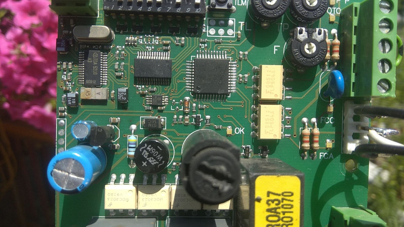

Ettől tartok, más nem maradt, erre írtam hogy val.szeg megkattant az agya.
Még lecsekkoltam az optokapukat és tápot, minden rendben.
Bakker egy 47ezer forintos prémium vezérlés és élt 6 évet.

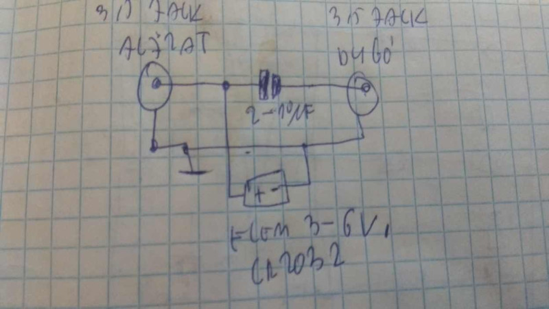

Nem az a baja hogy kicsi a jelszint.
Kell neki 1,5V.
Várjál keresek rajzot mert bonyolult leírni.
Egy PC vagy telefon jack aljzatba a megfelelő érintkezőn 1,2-1,5V DC mérhető, és a készüléken belül ez nagyimpedancián van megtápolva, és belül csatolókondival van leválasztva a hang és az megy tovább.
Képen a "power source" amin kapja a kis egyenfest.
Hiába építesz mikrofon erősítőt, ha nem adsz a mikrofonnak 1,5V dc-t. és ezt nem tudja a cuccotok amibe most dugdossátok, ezért néma.
Próbáld ki pc-be laptopba, tutira jó lesz, valószínű telefonba dugva is.Egy jack átalakító/adapter is elég lenne amibe beteszel egy ceruzaelemet.
Jó lenne tudni a mikrofon bekötését, ha mono, akkor elképzelhető hogy test, +táp és hang ki, ha 3 gyűrűs a jack dugója. -

Amikor anno kondenzátormikrofonoztam azokhoz volt egy fantomtáp ami a mikinek adta a neki kellő feszültséget, jellemzően 48V és a miki kimenete átkapcsolhatóan kis vagy nagy jelszint, vagy ment a hagyomámyos mikrofon bemenetre vagy nagyszintű bemenetre.
Ha ilyen a miki akkor az asszimetrikus bekötésnek lehetnek buktatói.
Aztán jött az elektretnek nevezett mikrofon ami egy lebutított kondenzátormikrofonnal fogható fel.
Ebbe kellett 1 ceruzaelem, vagy olyan mikrofonbemenetbe kellett dugni ami feladta a mikinek az 1,2-1,5 voltot, a benne lévő impedancia illesztő fet tápját.
Mivel a jelszint egész jó csak 1-5Mohm impedancián, ezt ileszti a fet 100ohm nagyságrendre.
Milyen mikrofon, tudnál képet, linket adni? -
