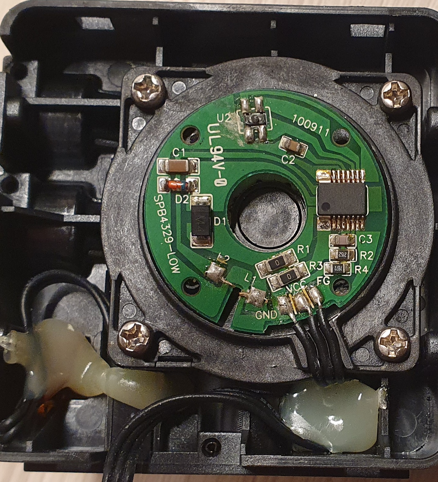

Másik oldalon nincs semmi, csak a HALL szenzor lóg át. Passz, hogy mitől "túrósodott meg" így.
Nem vagyok túlságosan felszerelkezve, egy multiméterem van, meg forrasztóm, mit lehet mérni itt?Köszi!
Szerk.: ahogy a csatolt fotódat nézem, a HALL szenzor azon is kicsit fehéres...
DigitXT #99497 üzenetére
Igen, egy Corsair hűtőről van szó. Igazad lesz, nem robbant fel, csak ilyen fehér porszerű cucc volt rajta, viszont biztosan bontották már, mert a műanyag is forrasztóval volt visszataknyolva.
Nem ismerem a működését, de mintha menne egy szenzor a réz lapra, a képen a bal alsó sarokban, enyémen jobban kivehető. Lehet, hogy bizonyos hőmérséklet alatt el sem indítja a szivattyút? Bár vízhűrésnél nem látom értelmét leállítani állandóan... -

Pont azért kérdeztem, nem akartam még jobban tönkre tenni. Gondolom akármilyen vezérlő se jó hozzá...
Üdv ismét!
Kérdésem volna - van egy CPU vízhűtésem, ami nem indul. Néztem, a paneljén egy U2 nevű alkatrész felrobbant, de korábban már javítgatták, szóval felejtős ez a része. Viszont mi a véleményetek, direktben 12V-tal meg lehetne hajtani a szivattyút? Alapból be van kötve az elektronikába a GND ; +12V és a TACH szál is, de a panelt megkerülném, ha működhet direktben, viszont a polaritást nem tudom...
A fotón az L1 és L2 vezeték megy a szivattyúhoz.(Egyáltalán, mi jelentősége van az elektronikának? Talán a szivattyú sebességét tudná befolyásolni?)
