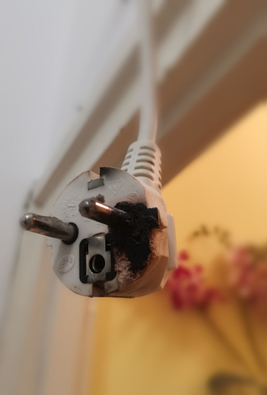

A linkeddel kapcsolatosan: én is jártam így!
Meglazult / nem megfelelően meghúzott 230V-os aljzat csatlakozójánál. Sajnos ez a mi lakásunkban volt, amelyre azért sem büszke nem vagyok (mindig figyelek az ilyenekre, mondjuk ezt a részt nem én szereltem), sem örömmel nem töltött el...
Semmi előjelet nem vettem észre, csak azt, hogy egyszerre két(!) kör kismegszakítóját vágta le, amit először nem tudtam mire vélni, mert átnézve és kimérve mindent, nem találtam hibát. Aztán második körben, az asszony reggeli hajszárítása közben ment el az áram, de ekkor már a fő kismegszakítót csapta le Az óránál. Ekkor vált egyértelművé, hogy a fürdőszobában lesz nagyobb galiba. Az aljzatokkal kezdtem. Az egyikbe van egy hosszabbító bedugva, mert a mosógép vezetéke nem ér fel az aljzatig. (Továbbá a feleségem is szokta használni, pl hajvasaláshoz/szárításhoz) Nos, ennek a hosszabbítónak a dugvilláját alig bírtam kihúzni az aljzatból, mert összeolvadtak a szenesedés(!) ellenére is...
Jelzem sem én, sem az asszony nem éreztünk szagot, pedig mindketten érzékenyek vagyunk ezekre. Illetve, én időnként ellenőrzés szempontjából ha nagyobb fogyasztó van bedugva valahová, akkor fogdosom a dugvillát, dugvilla alatti ~10cm-es vezetékszakaszt, hogy meleg e. Ez ugye a rossz csatlakozásra, ne adj Isten az alulméretezett vezetékre is fényt vethet.Örülök, hogy megúsztam némi vezetékcserével egy új dugvillával és aljzattal, plusz véséssel gipszeléssel, gletteléssel és festéssel!
