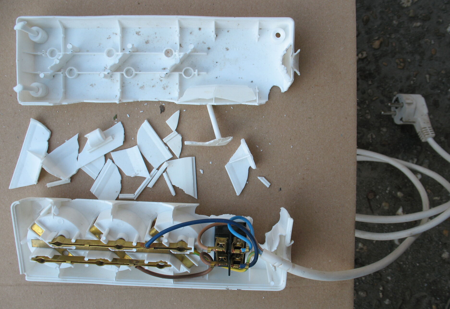

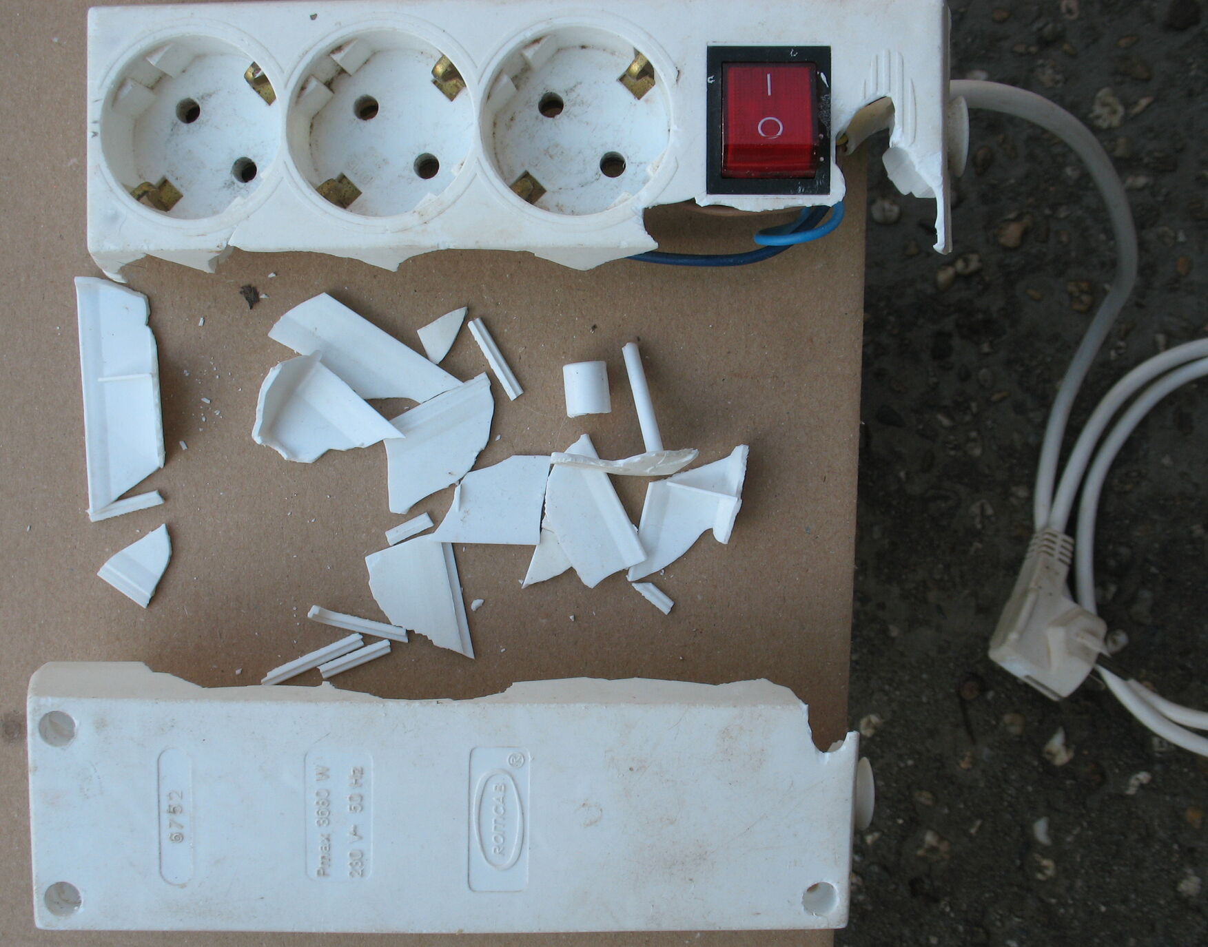

[CS]Blade2 #71255 üzenetére
Nem igazán értem,ha nem szerelhető,akkor miért szedted szét?Össze is lehet rakni normálisan?Vagy a vezetékét hosszabbítottad meg?,ha igen akkor óvatosan,eléggé alul vannak méretezve.
Hála a Jó Istennek hogy kérdeztél és mértél.
Nagy galibát sőt szerencsétlenséget is okozhatott volna a színre bekötés.
Fekete földeléssel életembe nem találoztam pedig mint írtam előbb, láttam már néhány "elvadult" bekötést. -
[CS]Blade2 #71252 üzenetére
Pjen-nek maximálisan igaza van, láttam én már csodákat, nem is egyet életembe. Ráadásul a zömét családi házakba, profi villanyszerelőtől. A hosszabbító meg simán kicsipogtatható.
Ha arra gondolsz hogy vettél vezetéket méterre és hogy kösd be, igen, a
zöld
sárga
zöldsárga
piros
az előforduló földelési szín.Fekete fehér kék barna nem, abszolút nem.
Egy multiméterrel vagy elem-led és nézd meg, az a tuti.
pjen
Lámpázd vagy mérd ki.

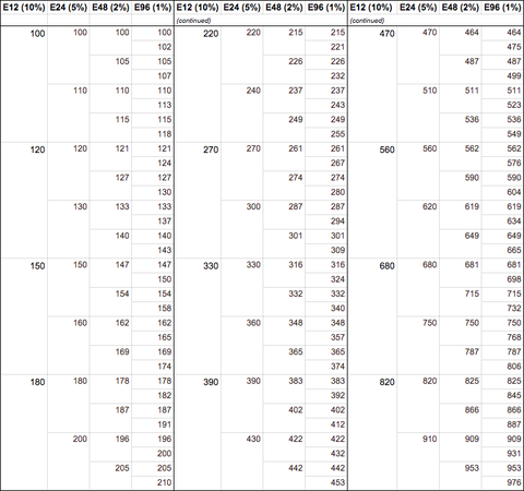

Kernel
[CS]Blade2 #61397 üzenetére
Mindegy lenne ilyen szinten, 260 Ω egyébként sincs elvileg egyik szabványsorban sem, az 5 % tűréssorban sem.
Ez inkább úgy szokott működni, hogy a melegedés miatt idővel megpörkölődik, elváltozik a szín, összetéveszthető lesz. Akár piros-barna stb.
Mindamellett LED zseblámpával megvilágítva általában szebben kijönnek a színek. Fehér vagy hidegfehér LED-del is.
