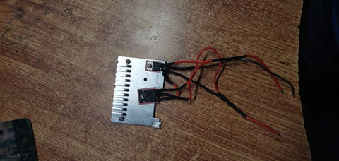

Na ma volt egy kis időm foglalkozni a témával.
Eddig arra jutottam hogy a 640N és a 9640 jelzésű tranzisztorok NPN tranyók.
Ezeknél egyik oldalon mérek mind BE mind BC irányban zárlatot, másik oldalon egyik irányban zárlat, másik irányban 600 körüli értéket. Előző esetben mindkét irányban zárlatos, második esetben csak az egyik irányban.A 3205 típ jelzésű tranyók PNP itt egyik irányban 490, másik irányban 860 körüli értéket mérek, mind a 8 db esetében, C-E irányban pedig egyértelműen 319 minden esetben. Tehát szerintem ezek jók.
Bajban vagyok a K D3055 és a K B2955.ös számú alkatrészekkel, mert ezek nyitnak mind negatív. mind pozitív töltésre.Úgy gondolom ezek is rosszak ez esetben.
A táptranyók YG225N2 YG225C2 viszont E-C irányban zárlatosak.
Ha összeadom, akkor ez pontosan 20dbNa már most kérdésem az lenne, hogy a K2955 és a D3055 tranzisztorok szándékosan különböznek a többitől, vagy ezek már utólagos javítás során kerülhettek be 640N helyett?
Valamint a táptranzisztorokat mivel tudom helyettesíteni, mert ilyet, netet bújva az országban sem találok.

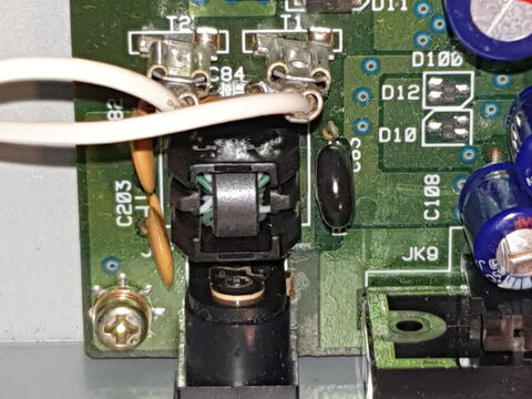

PH-User
válasz Lompos48 #9489 üzenetére
Sikerült szétszedni épségben, ha letekerem a rajta lévő rézdrótot, a szigetelés nem fog sérülni? Utána lehet újra használni?
Vagy mit gondolsz, hogy csináljam?Egy TDA7375 végfok IC-s erősítőhöz készíteném.
Annyit fog tudni teljesítményben?''Amíg szól a zene muszáj felkelni és táncolni.''
