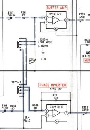

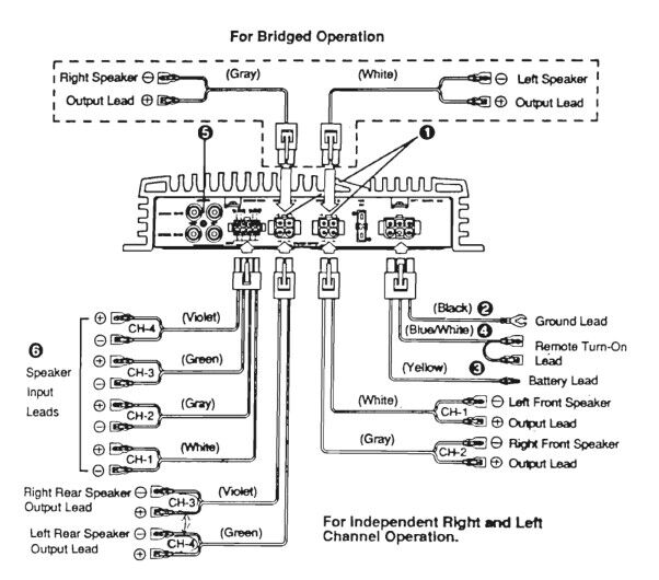

Szoktak ilyen megoldást alkalmazni, találkoztam hasonlóval. Terjedelmi okból a felét mutatom. Felső csatorna nem fordít fázist, csak az alsó. Eredeti rajzon megfigyelheted, alatta ugyanez ismétlődik a másik két csatornánál.
Tehát az egyik végfok eleve fázisfordított jelet kap, így a két (+) kimenetre mehet hídban a hangszóró.
Ha viszont 4-csatornás módra van szükség, a hátsó hangszórókat fordítva kell kötni, hogy beálljon a szabályos fázis. Ezt a mellékelt csatlakozók biztosítják.
Ebből annyit tudok kilogikázni hogy van benne 4 darab teljestápos, nem +-os, elkóval kicsatolt végfok.
Persze lehet hídalni de akkor biztosítani kell 2-2 végfoknak kívülről a 180 fokos fázisfordított bemenőjelet.
Vagy minden marad így és párhuzamosítható 2-2 végfok és fele hangszóró impedanciára dolgoztatva így megvan a dupla kimenő.Lenne rajz bölcsebbek lennénk, részemről ez csak tippelgetés.

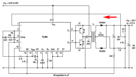

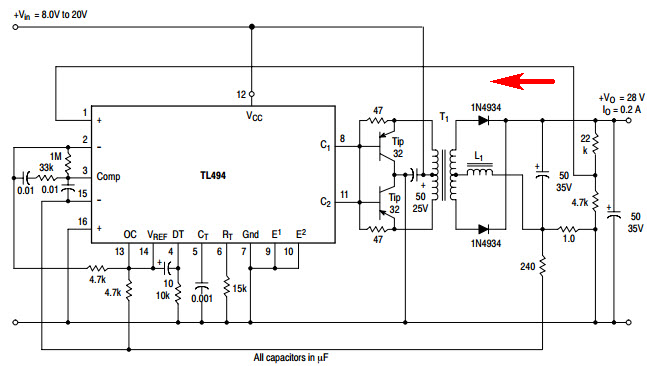

https://elektrotanya.com/alpine_3550_schematic.pdf/download.html#dl
Úgy néz ki, az erősítő belső DC-konvertere nem visszaszabályzott, hanem a TL494 fix PWM módban dolgozik, így a bemeneti feszültség változása hatással van a kimenetre. A kimenet értékét nem látom feltüntetve, de 30 V-os pufferek vannak, példa kedvéért lehet mondjuk 2 x 25 V a végfoktáp, változó.
Ha stabilizált tápegység lenne, az mondjuk azzal is járna, hogy alacsonyabb bemenő tápról nagyobb áramot akarna felvenni az erősítő, miközben a végfoktápot stabilan igyekezne tartani, terhelés alatt (is).
Lehet, hogy egyszerűbb lenne a DC-konverter feszültségén állítani, de ha később 14,4 V-ot adnál rá, vissza kell venni. A felesleges konverziók veszteséget képeznek, végül az ATX tápra is nagyobb terhelést ró.
Itt vannak példák, piros nyíllal jelöltem, itt megoldották, hogy az IC figyeli a kimeneti feszültséget, ezt nem látom az erősítőnél.

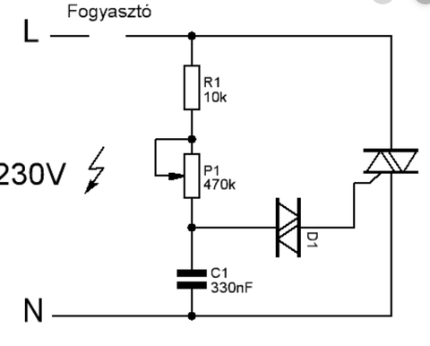

Amit a kolléga linkelt az pontosan egy triakos szabályzó.
A melléadott maszlag, PWM megy egyebek az nem tudom mi, talán árnövelő tényező.AC PWM...? Hm.
AC-t csak fázishasítással (triak) vagy frekiváltóval lehet szabályozni. Végül is.. ez is PWM. Állandó frekvencia, változó kitöltési tényező. Én AC vonalon még nem hallottam a kifejezést.
Ohmos terheléshez (olajradiátor) a mellékelt kapcsolás,
egy 25A triak 700, a poti200 a többi nincs egy százas. Erre írtam hogy ezerből kijön. -
