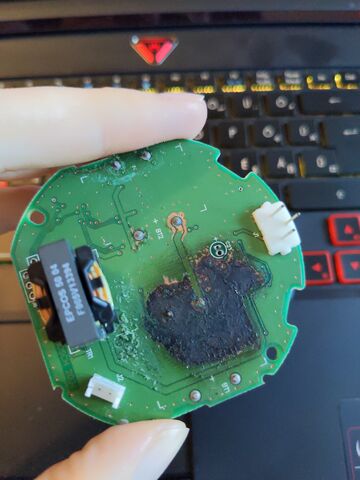

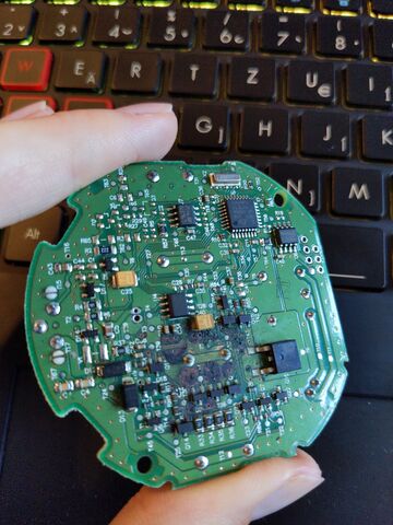

Megcsiszolva 2000-es papírral - jobb híján - valamennyi réz még van alatta, meg az egység maga működni látszott. Rendeltem új elemeket. Ha pár évet még elmegy, akkor megérte. Ha nem, akkor max nem lesz riasztó.
Ez a korrodáció ez vajon konduktív? Vagy nincs baj amíg nem keletkezik szakadás vhol? -

Üdv ismét!
Volna egy autó riasztóm, amiben szeretnék elemet cserélni.
A régi ni-mh belefolyt és korrodálta a felületet.
Hogy tudnám megtisztítani? Ecsettel és nyák tisztító spray-vel idáig jutottam. Csiszoljam meg?
Úgy néz ki a fedőrétegnek annyi és a via-kon átfolyt az IC felőli oldalra is.Ez a korrodáció okozhat zárlatot? Össze tudja zárni a sávokat? Vagy csak szakadást okozhat ha átmar egy sávot?
Nem tudom a riasztó állandó megszólalása a lemerült elem miatt volt, vagy a sav miatt az áramkörön.
