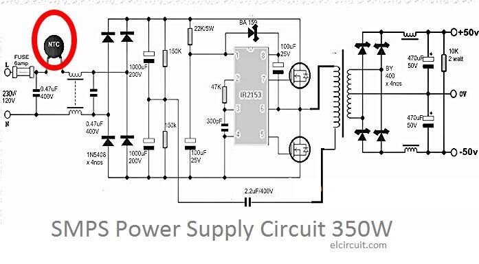

Vagy egy kis értékű mezei ohmikus ellenállás korlátozza a csúcsáramot, a normál terhelésnél szinte ott sincs, hatása elenyésző.
Vagy egy NTC gondoskodik erről.
Amúgy ez a nagy tranziens áram inkább a graetz-et kínozza, a többi az passzív alkatrész, nem pusztul bele.

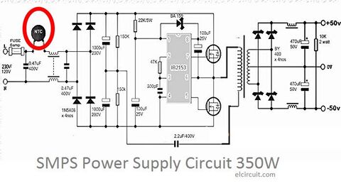

Illetve mi a legnagyobb baj ami történhet, ha mégse tud lekövetni egy felfutó élt? Átfogalmazom: miért baj az, ha egy-egy ciklus erejéig rosszat számol? Egy ciklus elég a védelem bekapcsolásához?
Egy ciklus erejéig rossz kitöltési tényezőt számol és képes túltölteni az alatt az 50 ns alatt, míg jön a következő ciklus? (20 KHz-el számolva.) 50 ns elég ahhoz, hogy radikálisan kiessen a kondi feszültsége a tűrésből? -
Dr. Szilikát
Teasüti #86289 üzenetére
Ha úgy fogjuk fel, mint egy step up konverter (ha már az is), ami képes változó bemeneti feszültségből stabil 450 V-ot előállítani, ehhez önmagát szabályoznia kell.
Figyeli a kimeneti feszültséget, ennek függvényében korrigálja a PWM-et. Van egy bemenő félhullámú szinuszos 100 Hz, mondjuk erre van tervezve, hogy képes követni annak hullámzását.
Gondolom, ha megküldjük ennél gyorsabban, meredekebben változó jelformával, attól tényleg kiakadhat, ha nem bírja követni a negatív visszacsatoló kör, illetve a PWM.
Ha jól emlékszem, az APC weboldalán is leírták, hogy ez probléma lehet (mármint nem a részletes indoklást, csak a rövid tényállást).
Gyorsba,
a PFC szinkronba ráfog a színuszra és abból több ponton kapcsolgatva egy step-up szerű működéssel állítja elő a DC-t a pufferen.
Azaz képes a színusz 10-20-30V ....stb. pontjából is előállítani a dc 400 voltot. PWM szerűen, az idővel játszik, kisebb feszültségen hosszabb ideig, nagyobb feszültségen rövid ideig van nyitva a tekercset töltő köri fet.
Ha kváziszinusz, trapéz vagy netán DC a bemenő, amik ugye egy mezei graetz-puffer smps bemenetnek mindegy, a pfc-t megbolondítja, nem tud ráfogni mert nem színusz, vagy letilt esetleg meghibásodik.
Az elve [itt jól le van írva] . -

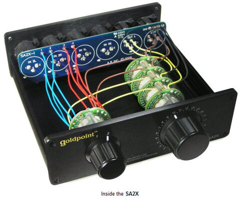

---------------Egy profi eszközben potméter helyett (aminek sztereó együttfutása problémás lehet, illetve minőségileg is gondot okozhatnak az RC szűrőhatások / impedanciák / szórt kapacitások) precíziós ellenállásokat használnak osztóként, ami nyilván drágább, viszont nem feltétlenül és nem mindenki veszi észre a különbséget:
Teasüti
Teasüti #79100 üzenetére
Mondjuk nem panaszkodom, ahogy nézem egy csupasz balun trafó többe kerül, mint ez az eszköz így egyben. Adapternek elmegy, inkább a hangerőszabályzás a fontos.
Ha meg rendes szimmetrikus eszköz kell, akkor meg inkább veszek egy megfelelő dedikált vonalszintű hangrögzítőt idővel, amin nem kell semmit átalakítani.
Viszont kérdéses egyáltalán használható-e az XLR bemenet ezen? A kimenet meg csak dísznek van, ha jól gondolom (mit kapcsol a hideg oldalra egyáltalán, passz). Szimmetrikus->aszimmetrikus adapternél a hideg oldalt ideálisan be se kéne kötni elvileg, nem? Mintha vhol azt olvastam volna, hogy földre húzva okozhat kárt a forrás eszközben. -

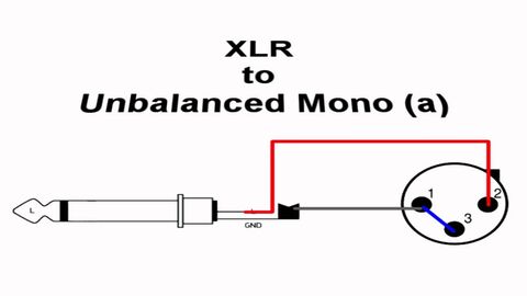

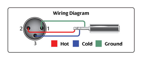

Tamy
Teasüti #79097 üzenetére
Így van, XLR leginkább aktív hangfalon fog szembe jönni veled, esetleg erősítőn is előfordulhat (továbbfűzés), egyébként vagy rca, vagy jack, mindkettő aszimmetrikus.
A felsorolt kábeleknél természetesen jó úgy, máshogy nem is nagyon lehetne, az XLR-XLR kivételével mindegyik aszimmetrikus, ott meg úgyis egy ér + árny. van csak (csatornánként természetesen).
Tamy
Teasüti #79080 üzenetére
Ezen az oldalon látsz példát különféle csatlakozók esetén a szimmetrikus/aszimmetrikus bekötésre.

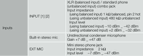

Dr. Szilikát
Teasüti #79073 üzenetére
Általában effektív érték a feszültség, már ahogy a hazai szakmai oktatás nevezi (vagy csak a múltban nevezték, nem tudom), illetve manapság "külföldi" címszóval RMS. Ha nincs külön jelezve.
Amikor nem, akkor oda van írva, hogy Vpp (peak to peak) vagy p-p vagy ilyesmi.
Az Audacity is tud egyébként jelet generálni.

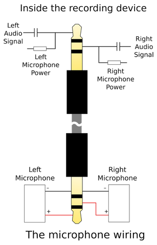

Dr. Szilikát
Teasüti #79061 üzenetére
Csak közben már kevertem a másik típussal is, mindenesetre 2-5 V táp elvileg az electret mikrofonokhoz való, míg a 24-48 V a "rendes" kondenzátormikrofonokhoz.
Amikor egy előerősítő után következik a szintszabályzó, ilyen persze előfordulhat, hogy ha már az előfok túlvezérlődik, utána hiába osztjuk le a jelet, a torzítás marad. Itt dBm szinteket adnak meg:
Példa kedvéért:
Aszimmetrikus bemenet, +2 dBm max. / 480 kohm terhelésen: 870 mV. Ha jól értelmezem.
https://www.rapidtables.com/electric/dBm.html
https://www.rapidtables.com/calc/electric/watt-volt-amp-calculator.html -
Teasüti
Teasüti #79058 üzenetére
Összefoglalva akkor a csillapításnak -22 dB-nek kell lennie alapesetben (+4 dBu -> -20 dBV)?
És akkor ehhez jön max a szimmetrikus jel fele összeköttetéstől függően (-6 dB), vagy a konzumer vonalszint (-12 dB a pro-hoz képest). 20 dB-t kényelmesen lehet erősíteni a hangrögzítőn különösebb zaj nélkül, szóval akkor a -22 dB csillapítás lesz a nyerő.
Jó a gondolatmenet?
Köszönöm a segítséget! -
Dr. Szilikát
Teasüti #79050 üzenetére
Attól is függ, hogy a jelforrás szimpla tekercs (dinamikus mikrofon) vagy baluntrafó szekundere, mert annak egyik pontját földelve, másik pontján ugyanúgy leadja a teljes különbözeti feszültséget:
De ha a forrás tisztán elektronikus, az két ellenfázisú jelből adódik össze. Ha egyik fél elvész, csak a másik fele marad, azaz többet kell erősíteni:
Ezek a fantomtápos kondenzátormikrofonok 100 mV nagyságrendű előerősített jelet adnak le (nagy átlagban), a hozzávaló bemenet pedig úgy van tervezve, hogy jó legyen, azaz átfogja a szükséges tartományt, így ezzel külön nem kell foglalkozni, gondolom.
Dr. Szilikát
Teasüti #79034 üzenetére
Ott már a profizmusra törekedve 2 db ilyen mono és szimmetrikus bemenettel szerelték:
+/- pontokról azt kell látni, hogy az konkrétan nem polaritás (mint a hangszóróknál sem), hiszen váltakozóáramnál a polaritás nem értelmezhető.
Azonosításra "csak" a fázisviszonyok miatt van szükség, mert ha a láncban valahol megfordulna a kötés az egyik oldalon, akkor a sztereó hatás elromlana, hiszen a bal-jobb egymással ellenfázisba kerülne, aminek ismerjük a kioltással járó következményeit.
Tehát a szimmetrikus átvitel egyik előnye a jobb zavarvédelem, ami főleg hosszú kábelnél szignifikáns, másik előny a lehetséges földhurok kivédése is. Megjegyzem, egy telepes táplálású eszközben végződő kábel nem képez földhurkot sehová, ha sem hálózathoz, vagy más eszközhöz nem kapcsolódik.
Miután galvanikus szempontból a "semmiben" végződik, ilyenkor nincs földhurok.
Ha a fenti profi átvitelt kicsit elrontjuk:
Attól még egy rövid kábel esetében valószínűleg ember nem vesz észre különbséget.

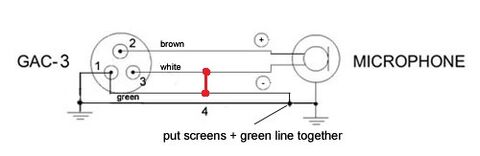

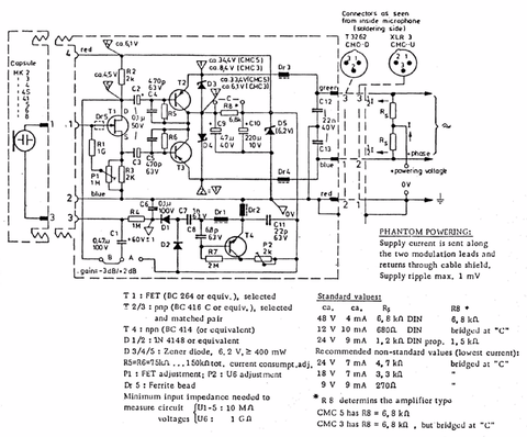

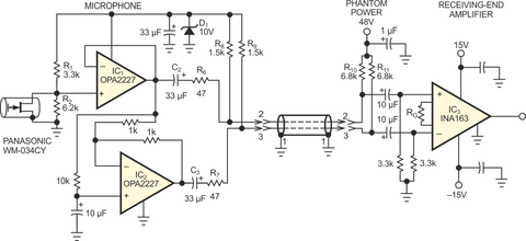

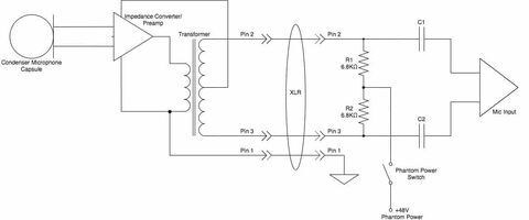

Sztereó electret mikrofonok bekötése így szokott kinézni:
Ha ez a kis mikrofontáp (kΩ nagyságrendű ellenálláson keresztül) egy erősítő vonalkimenetére jut vissza, nem okoz problémát elvileg, egyébként is a kimenetek kondenzátorral leválasztottak általában, így DC nem folyik vissza.
A bemenet specifikált mikrofonra is, vonali szintre is, sőt valószínűleg még dinamikus mikrofon is mehetne rá, noha ez látszólag horrornak tűnik, mivel egy kis DC folyna a lengőtekercsen, ami némileg ront a minőségen, de állítólag használható éppen, szükség esetén. Ebben segít az is (osztásviszony szempontjából), hogy egy ilyen dinamikus lengőtekercs viszont csak pár 100 Ω nagyságrendű.
Ehhez jó széles érzékenységi tartomány is szükséges, mivel egy dinamikus mikrofon csak néhány mV nagyságrendben ad le. De ha jól sejtem (nem garantálom), ennél az eszköznél megoldották, hogy képes lenne rá:

Kész egység nem rémlik, egyéni megoldáshoz azt is tisztázni kellene, hogy input-output földelt / szimmetrikus, pontosan melyik oldal, milyen rendszerű.
Vannak például ilyen trafós illesztők, amiben trimmer is van, de ez nagyszintű jel (hanszórófeszültség) csökkentésére és galvanikus elválasztására való:
https://www.aliexpress.com/item/32815840254.html
Fentinél a bemenet szimmetrikus (földfüggetlen), kimenet földelt.
Vannak ilyen galvanikus elválasztók, amit pl. mobiltelefon kimenetén szoktak használni, hogy ne legyen földhurok a töltőkörrel, autóban:
De ez mindkét oldalon aszimmetrikus (földelt) és trimmer sincs.
Ha nem is alkalmas (esetleg némi átalakítással), csak az érdekesség kedvéért.
