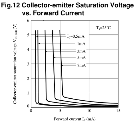

Nincs különösebb jelentősége, optocsatolót a tápegységekben is gyakorlatilag darabra lehet cserélni, ami éppen akad kéznél. Nincsenek határértékre hajtva.
Ha többet bír a tranzisztora, az sem baj. LED-áramot tekintve jól látható, hogy 10 mA-t beállítva is már ellátja a kapcsoló feladatát. Vagy lehet 20 mA, mint gyakori alapérték.
Határértékben elbír 50 mA-t is.
Természetesen a kapcsolóüzemű tápegységekben lineáris szabályzóként funkcionálnak, a primer-szekundert elválasztva, azaz nem arra értettem a fentit.
