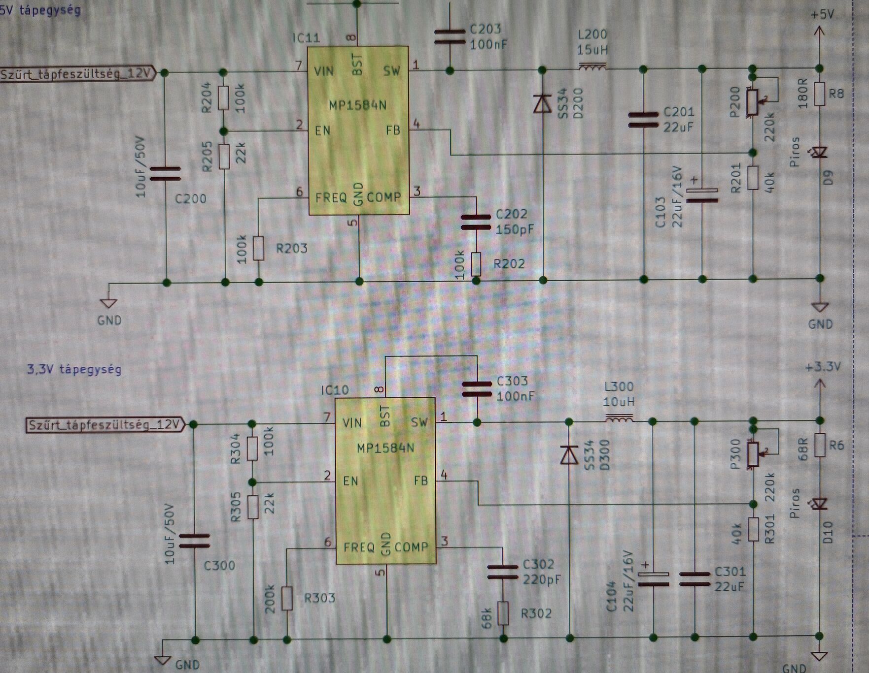

Még egy kérdésem lenne a kapcsolásommal kapcsolatban.
Használom az MP1584 IC-t mint 5V és 3,3V előállító áramkör. Itt van a kimeneteken 22uF kerámia kondenzátor (adatlap alapján).
Kell ide nekem elektrolit kondenzátor is?
A részegységeknél vannak a hidegítő kondenzátorok, 100nF kerámia kondenzátor.
ESP32, ADS7828 ADC, MAX9926 IC-k közvetlen közelébe terveztem 10uF/10V tantál kondenzátorokat.
Jó ez így van a tantált ne használjam?
Tápegység:
[kép]
ADS:
[kép]
MAX9926:
[kép]Köszönöm!

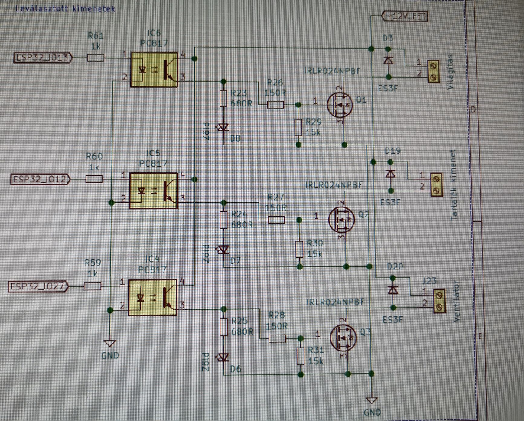

Kérdeztem már, FET kapcsolással kapcsolatban. Van ez a kapcsolás, itt az ellenállásokat nem fordítva kell betennem a GATE-re? GS közé közvetlen az ellenállás, elé sorba a 150R.
[kép]
Mivel betettem az opto csatolót így nem kell logic level FET, DPAK/TO252 tokozásban kereshetek így másik típust? Mire kell figyelnem a választásnál? Maximum 1A amit kapcsolok velük, PWM nincs, csak ki-be.Köszönöm!

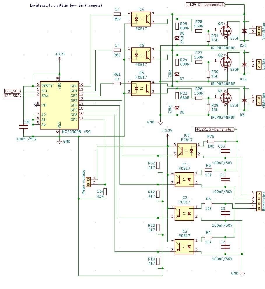

ESP32-vel kapcsolok kimenetet, FET segítségével. Nem nagy fogyasztók, de külső feszültséggel működnek (relék például).
Ha zárlatosak lesznek a FET-ek, akkor elvileg tönkremehet az ESP kimenete, ez ellen véd a csatolt képen látható leválasztási mód?
Ellenállás értékek egyenlőre csak beírva, nincs számolva semmi. Opto és soros ellenállás nélkül 3,3V-al kapcsolnak a FET-ek jelenleg.Köszönöm!
