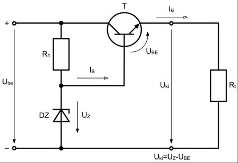

Dr. Szilikát
terapeuta007 #77047 üzenetére
TDA7498 45 V-ot bírna el legfeljebb az adatlap szerint, de általában a valóság efelett van, terheletlenül. Terhelés alatt viszont lehetőleg 36 V-ra kellene esni a tápnak.
Alapesetben tételezzünk fel 42 --> 12 = 30 V csökkentést, 140 mA áramot. Az 220 ohm, illetve 4 W teljesítmény elfűtése.
https://www.rapidtables.com/calc/electric/watt-volt-amp-calculator.html
De ennek kulturáltabb megoldása egy tranzisztor, emitterkövető kapcsolásban, ahol a bázist stabilan meg tudod fogni egy Zener-diódával, így elkerülhető a fordulat ingadozása is, a terhelés függvényében. Ekkor maga a tranzisztor fűt, megfelelő hűtéssel szerelve.
Lehetne még alkalmazni egy LM2596 modult, de az 40 V bemenetet bír és neked az túl jó hatásfokú, mert direkt terhelni akarsz, fűteni. Nem mondom persze, hogy korrekt megoldás. Egyébként bemenettel sorosan egy 5,1 V-os Zener diódával lehetne csökkenteni és a konverzió miatt ott kisebb áram is folyna, ami nem járna túl nagy disszipációval a diódán.

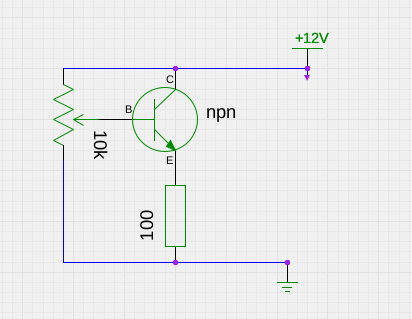

terapeuta007 #73011 üzenetére
Így lehet statikusan leteszelni, a PNP-nál értelemszerűen a polaritás fordított.
A terhelésen a potival szabályozhatónak kell lennie a feszültségnek. -

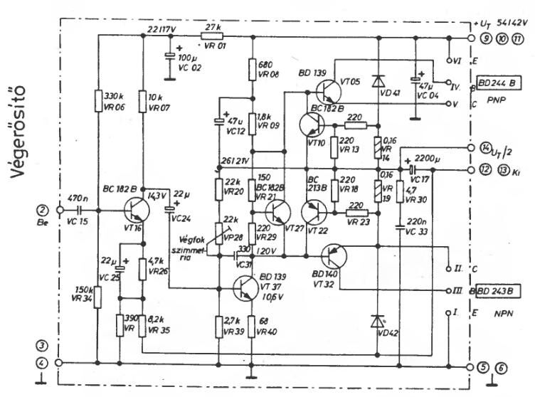

terapeuta007 #72996 üzenetére
Ez a modul van benne?
Először is szerezz be 2 darab 24V/10W autóizzót. Ezen keresztül add rá a modulra a +Ut tápot, így kapsz egy automatikus 1 amperos áramkorlátos biztosítékot, ha teljes fénnyel égnek az izzók akkor el lehet kezdeni a hibakeresést, ha elaludtak akkor a zárlat vagy a túlterhelés megszűnt. Így sok eldurrant tranzisztortól és ellenállástól kíméled meg magadat.
Legelőször a 2 BE pontot testeld a 3,4 pontra, így kizárod a meghajtófokozat hibáját, vagy a levegőben lógó bemenet anomáliáit, pl. nagyfrekvenciás gerjedés.
Én az utángyártott végek hibájára gyanítok, az triviális hiba lenne ha nem jól kötötted volna be őket vagy felcserélted.
A meghajtókat ha van tranzisztor tesztered, le kéne tesztelni, vagy egyszerűen egy potival és valami minimális terheléssel.
A puffer pozitívján, 14 Ut/2 mérőponton a táp felének kell lenni, és ennek állíthatónak kell lennie a VP28 timmerrel. -

terapeuta007 #72999 üzenetére
Komplementer párba.H21e,.. Ha jól emlékszem,de tényleg rég volt.
darvinya
Szia
Itt kapsz eredeti tranyót TIP42C/43C, helyettesítő BD243C/244C (A csak 70V/3A-es!). [link]Biztosan nem fordítva raktad be a tranyókat?
VIPowER
Nem, béta szerint kell őket párba válogatni, bár ennél az erősítőnél tapasztalatom szerint nem annyira fontos. Viszont azok a BD-k nekem "utánzatnak" tűnnek. Szerezz "eredeti" BD-ket, ami úgy néz ki mint ez, (persze a kinézet nem garantálja hogy jó lesz) de ezekkel még nem volt gondom. Cseréld az elégett alkatrészeket, mérd ki a többi tranyót is. Indításnál iktass közbe egy 75W-os izzót az egyik 230-as szállal. Ha csak felvillan, jó vagy. Bár ha már így benne vagy, cserélhetnéd az összes kondit is a panelen.
pjen
Rég foglalkoztam vele,de nem kellett azokat a végtranyókat párba válogatni?Lehet semmi köze hozzá.

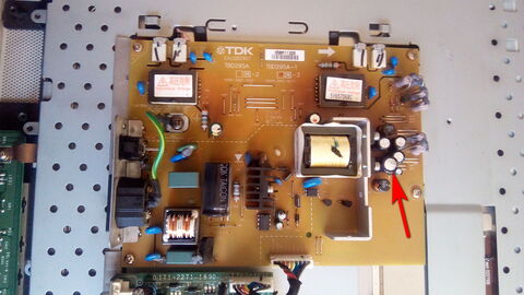

mezis
terapeuta007 #68926 üzenetére
"... milesz ha nem low esr-re cserelem?"
Hamar ismét cserélni fogod, ha egyáltalán működik vele.
mezis
terapeuta007 #68924 üzenetére
Akkor ott még van valamilyen zárlat. Az alábbi képen vélek látni enyhén púpos elkót.
Elkócsere: tápegységekben csak LowESR tíousút !Kattogás: Egy műanyag cső ?
terapeuta007
terapeuta007 #68923 üzenetére
ezt okozhatjak a kondik? kicserljem oket? van ithonn mimdenfele kondim.
terapeuta007
terapeuta007 #68922 üzenetére
az 5vos ág az 2-5v ig ugrál a kattogas ütemére.
a 12v os ág az 10-12v ugral vele egyutt.
a kondi a legkisebb baj.
milehet ez ? tranzisztor vagy valamelyik trafo?
mivan ha csinalok magamnak egy tapot hozzá?
brightness control nem kell. burst mode az nemtudom mi.
de viszont a hattervilagitast megkene oldani hogy csak akkor kapcsoljon amikor jelet kap a szamitogeptol.vagy ha kitudnánk deriteni milyen alkatresz okozza akkor annak a csereje egyszerubb
Jarod1
terapeuta007 #68918 üzenetére
Tápfeszeket nézd meg elsőkörben.
mezis
szoke12
Kicserélték a kondikat?
Ha még nem, javaslom cseréld mindet, azt is ami nem puffadt. Én is jártam így, és nem csak a puffadtak okoztak gondot. -

darvinya
terapeuta007 #68522 üzenetére
Kösz, erre gondoltam én is.
Az a fura, hogy a rajz szerint a mérőponton 27V-nak kellene lennie, ehelyett 37V van.
15V nem emelhet ennyit 12V helyett. -
