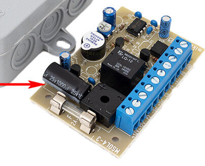

Egyébként a panelon van egy relé, az kapcsolja a mágneseket.
Az külön kap, sima DC-t, az elektronika tápjából, gondolom.

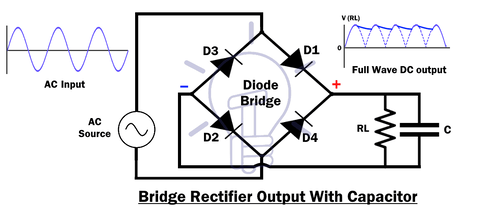

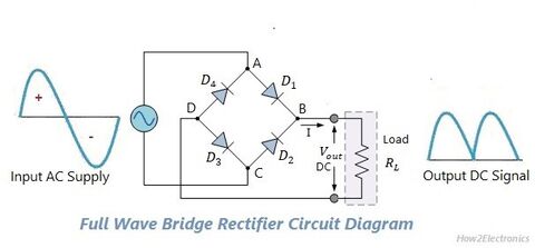

A DC-érték befolyásolja ugyan a mágnes tartóerejét, illetve melegedését, áramfelvételét, mindamellett a pontosság, stabilitás nem kritikus. Pár volt eltérés például belefér.
Viszont a hullámzó DC-t nem bírja, mert a nullátmenetnél mindig elakarna engedni:
Ha csak egy megfelelő nagyságú kapacitással puffereljük:
A DC elsimul, noha így is láthatsz fent egy kis hullámzást, de az már nem okoz gondot, ebben az esetben.
Ennél itt van a puffer:

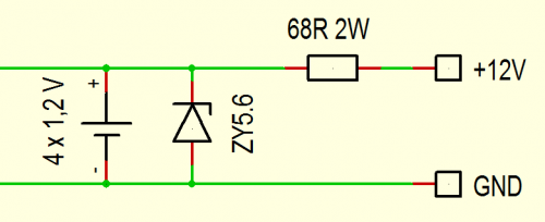

szoke12 #70976 üzenetére
Igen, az nem túl szerencsés, ha egy pakkot hol két, hol három darab akku alkot: az egyes cellák ilyenkor nem merülnek egyformán. Amíg mindegyikben van valamennyi töltés (a párban használt példányokban elvileg mindig azonos marad a töltésmennyiség), és olyan töltőd van, amely az egyes cellákat külön-külön kezeli és képes a töltés előtti kisütésre, addig nem akkora gond. Ilyenkor legfeljebb a harmadikként bekötött cella nem lesz kihasználva rendesen. De ha az első páros lemerül, akkor mélykisütés ill. átpolarizálódás lehet a vége, ami nagyon káros az akkukra. Amúgy mennyi az üzemi árama annak a fűtőbetétnek?
szoke12 #70971 üzenetére
Ez így sehogy sem, sajnos annyira kicsi a táp és megkívánt kimenőfeszültség közötti különbség, sőt előfordulhat step-up üzem is.
Fél-egy voltot értelmetlen elektronikával ejteni, a hatásfoka még rosszabb lesz mint egy ellenállásnak, van saját fogyasztás is valamint egekig nőnek a veszteségek ebben az üzemmódban.
Megoldás lenne egy sokkal magasabb tápfeszültség, 10-12V használata.
Innen leszabályozva 3-4 voltra a kimenetet, a step-down konverter belül tud maradni a nagyon jó, 90% feletti hatásfok görbén, pláne ha nem túl nagy a terhelőáram. -

szoke12 #47068 üzenetére
Ehhez nem nagyon kell rajz, az adott körülmények és igények függvényében lehet kísérletezni, de rajzoltam egy példát.
4 db soros akku esetén valószínűleg rá lehet tenni védelemnek egy ZY5.6 diódát, mivel ezek az akkuk a töltés végére 1,4V körüli értéken állnak meg, így nagyjából belefér.
Ha adott egy 12V-os tápforrás, akkor 68Ω 2W ellenállás kb. 100 mA töltőáramot hoz létre a vége felé (elején többet). 2W-os ellenállás akár az egész 12 V-ot is elbírná, zárlat esetén.
Ha az akkunál az érintkezés megszakad, a Z-dióda önmagában is elbírja a 100 mA áramot, feszültséget bekorlátozza:
