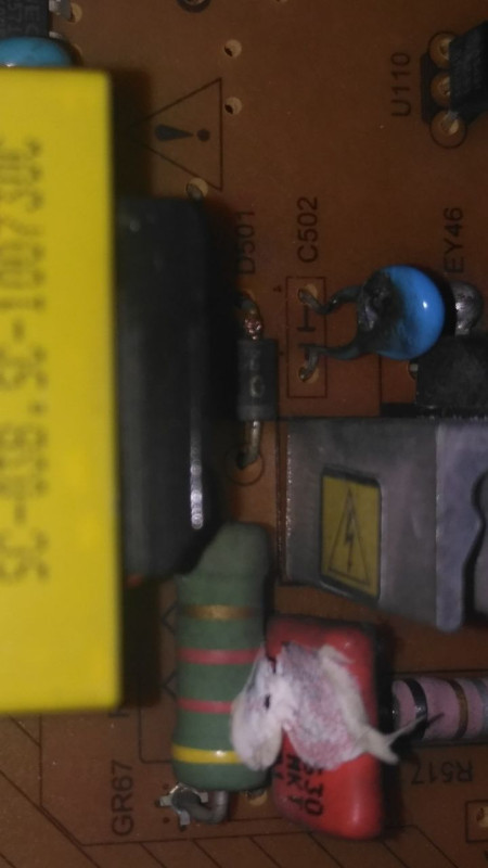

Itt egy folyamatábra képekkel minden vacakkal, pont a tv-m táp paneljének javítására.
Ez alapján pillanatok alatt kiderült, hogy a D210-es dióda valóban zárlatos, de a leírás azt mondja hogy a MOSFET Q501 et is ki kell méricskélni.
De a Q501 et kimértem ahogy a leírás mondta és nem sípolt be a multiméter. Bár nekem külön van a multiméteren a dióda és a sípolós mérés nem tudom ez számít e.

Na találtam egy folyamatábrát pont ennek a nyáknak a javítására és már rögtön az elején egy dióda zárlatba is ment, szóval nem csak ez a kondi halt le, ha lesz időm mindent kimérek amit a folyamatábra mutat majd, mert a folyamatábra szerint mosfet is esélyesen zárlatba ment.
A mosfet a leírás alapján nem zárlatos, (mosfet-et lehet úgy mérni multiméterrel, hogy be van forrasztva?)
A multiméteremen külön van a dióda és külön a sípolós mérés, elég csak kisípolni? -

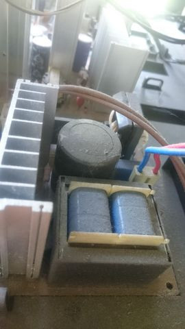

Hangszóró csatoló 1000uF, s hallható zaj csökkenés, hogy ki lett cserélve egy stabil 1000uF/16V-ra.
Arról nem is írtam, hogy ami benne volt 1000uF/10V, miközben táp 15V-os.
33uF/10V ebben a rendszerben, ami elég fura 15V-is tápnál (greatz híd után mérve).BA5406-os amp rendszeres, aminél elég fura kialakítás.
Szívesen átalakítanám, hogy jobb legyen, s kevesebb zajt produkáljon és legyen fülhallgató kimenet is.Tudsz ehhez jobb áramköri rajzot?
