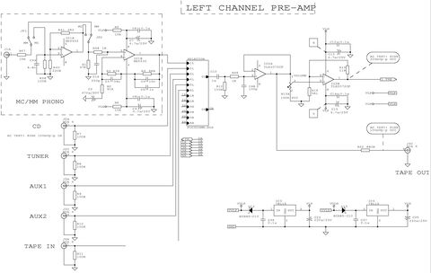

Elvileg át van rajzolva megfelelően a DAC, ha valaki lenne olyan kedves, hogy átnézi, azt örömmel venném.
Kiindulási alap: [link]
Ezen lett cserélve a feszültség stabilizátor (reg103a) és az analóg oldalakon teljesítmény erősítő (opa2353) lett beiktatva, amit a texas instrument ajánlott. [link]

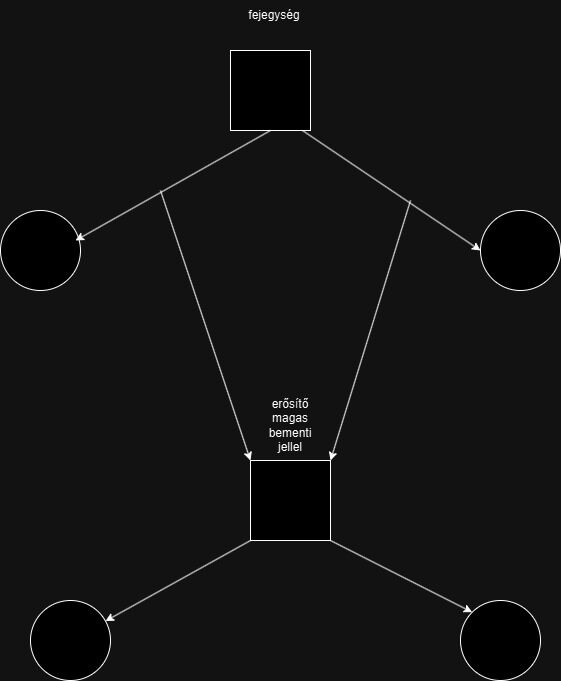

Ezek szerint akkor ha rá akarok az opa mögé kötni egy erősítőt akkor nem úgy fog szólni ahogy annak kellene. Ezt szomorúan hallom. Nagyon agyalok egy fejhallgató erősítőrészen, amit mondjuk egy kapcsolóval lehetne váltatni. Nem tudom én sem pontosan mi az a tda152, de több fejhallgató erősítő rajzban is láttam már.
Alapvetően 2 cucc lenne rákötve egy fejhallgató és egy erősítő analóg oldalon. A bemenet meg alapvetően az usb lenne, olykor talán analóg. Ebben az esetben is rossz lehet az opa a bemeneti oldalon? Ami opa a kimeneten van képes lenne egy 32ohm-os fejhallgatót tisztességesen meghajtani? Bocs a sok kérdés miatt, de csak 1x akarom megcsinálni a készüléket, nem akarok később semmit sem áttervezni, kiforrasztani. Illetve van olyan kapcsoló ami képes lenne több jack aljzatot is kezelni? Pl lenne 2 analóg bemenet amivel lehetne váltogatni hogy melyik bemenet legyen az aktív?Itt mondjuk majdnem ugyan az a felépítés mint nálam csak duplán van kötve. [link]

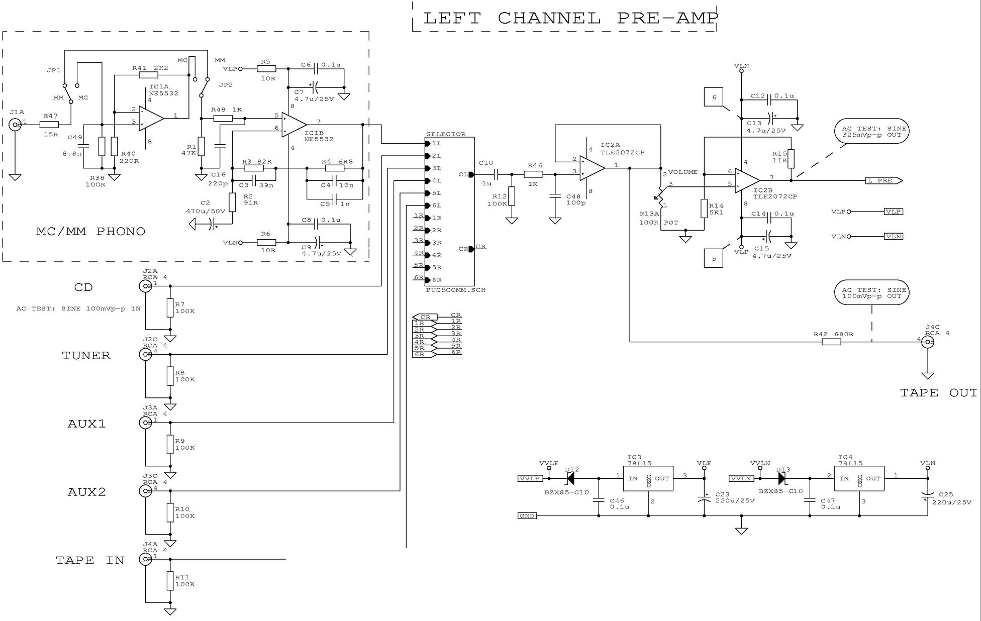

Amúgy a tpa152 szimpatikus nekem és a kapcsolása is elég egyszerűnek tűnik. Az adatlapján 6v van írva, de gondolom elég lenne neki az 5v is.

Az a fűtőfeszültség. De még van az anódfeszültség is. Így megy ez. Nézd meg a kapcs. rajzot az ajánlott linkben.
