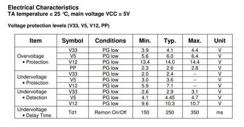

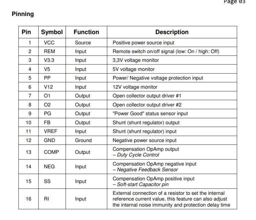

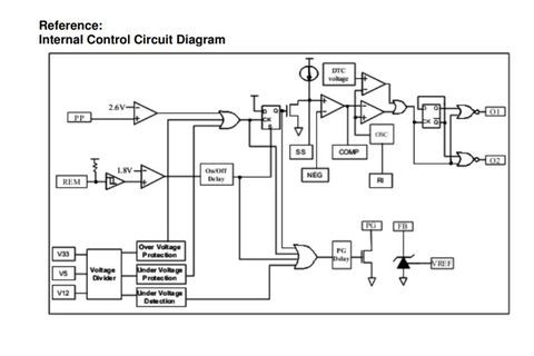

didyman
terapeuta007 #65642 üzenetére
Itt van a lábkiosztása és belső felépítése, meg a megszólalási küszöbértékek. Alapvetően 494 PWM+supervisor. Ugyanúgy, könnyedén átalakítható, mint bármely másik 494-stílusú cucc, semmi bonyolult nincs benne. Annyival van több dolgod, hogy a supervisor bemeneteit leosztod, vagy zenerrel sorbakötöd a szükséges méretben (ha egyáltalán szükséges, nézd meg a tűréseit), 'szt jóidő. :-)

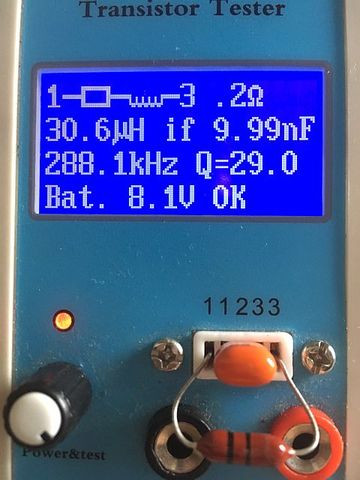

E.Kaufmann #64938 üzenetére
Hm-hm, lehet és lehet. :-) Zárlatot mérj azért a primer pufferen, valamint a kapcsolóeszköz D-S lába között. Ha itt nincs gond, akkor talán nagy baj nem történt.

E.Kaufmann #64907 üzenetére
Hát nem könnyíted meg a válaszadók dolgát.
Legalább a sérült alkatrészek pozícióját írtad volna. Autószerelőhöz sem úgy viszed a kocsit, hogy valahol nyikorgott valami.
A tápban az a tekercs egy bifilárisan tekert szűrő, nem trafó. A szikrázása fura. Bármivel lehet pótolni, nem kritikus alkatrész, de nem egy nagy meló újratekerni, alig van rajta menet. Mi durrant még el?
