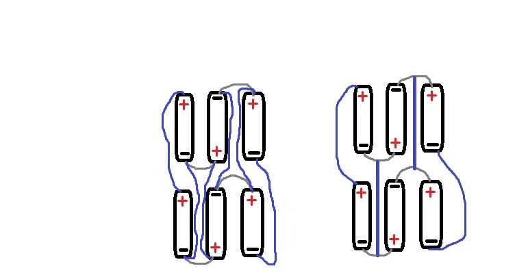

Sziasztok. Akku pakk sorba kötése illetve párhuzamosítás a problémám. 3s2p ről van szó. Egy borzasztó amatőr kérdésem lenne, hogy oké csinálok 2-2 3S akku pakkot az sima ügy. Viszont párhuzamosítani cellánként külön külön kell? Csak mert ahogy ezen a borzasztó "műszaki rajzon" ábrázolom nekem első blikkre nincs különbség a két kötés közt, hisz a sorba kötés miatt úgyis csatlakoztatva vannak ott a cellák és látszólag
felesleges külön külön a cellákat is kötni. De javításatok ki, ha mégse jó a jobb oldali kötés. -

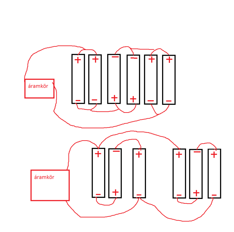

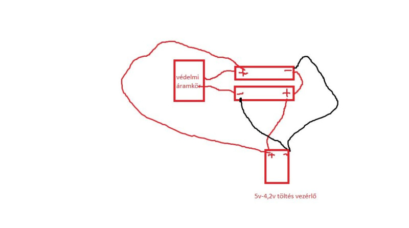

Sziasztok, nem vagyok benne biztos, hogy ez szabályos és működőképes e.
Lenne egy sorba kötött 2S 18650 akku pakk. Erre jön majd egy védelmi áramkör, viszont nincs hozzá fix 8,4V 1A áramforrásom, hogy töltsem. Ha jól tudom a védelmi áramkör nem alkalmas arra, hogy töltést is szabályozzon, max csak másod védvonalnak.
Ellenben van kis micro usb-s 18650 töltő áramköröm. Ha párhuzamosan rá kötöm mind a két cellára ezt a kis áramkört, akkor ugyan az áram eloszlana, viszont ezzel lenne bármi probléma?
Az alábbi hiteles műszaki rajzon prezentálom a problémám.

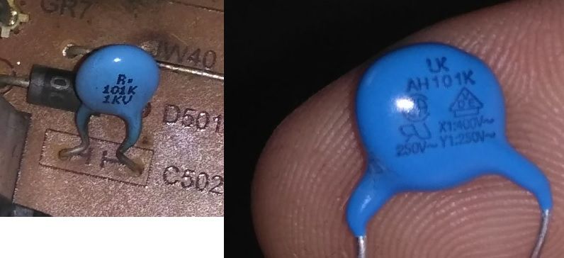

Sziasztok, már vagy 3 hete küzdök a Tv-mmel, végre sikerült "mindent" beszerezni, erre nézem milyen kondit kaptam....
Jól sejtem, hogy az új jobb oldali nem lesz jó a baloldali kiégett helyére? Ugye a boltban a fene se látja a pici feliratokat, de mondom biztosra megyek lefotózom, és látom hogy 250-400V ra hitelesített, míg a jelenlegi az 1kv=1000v-os.

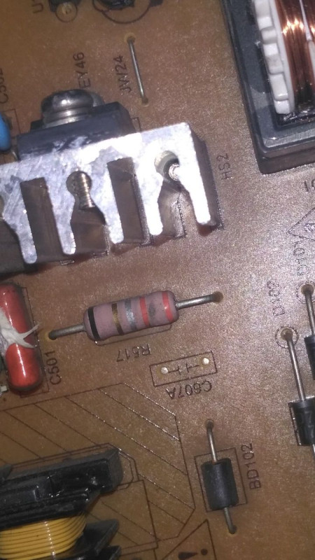

Sziasztok, ez milyen ellenállás lehet? Az ellenállás színkód kalkulátor be se engedi ezeket a színeket vinni ebben a sorrendben.
kmisi99
Köszi a válaszokat, amint tudom cserélem a kondit, meg azt a diódát ami szintén zárlatba ment.

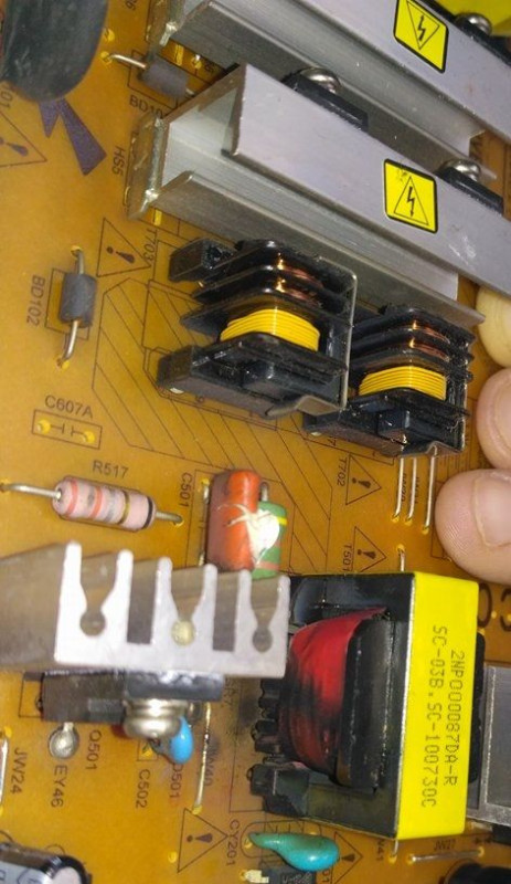

Sziasztok, a TV-m egyik pillanatról a másikra azt csinálta, hogy teljesen kikapcsolt, még a piros "áram alatt" lévő led se égett. Na mondom akkor hagyom a fenébe nem húztam ki a konnektorból. De áram alatt volt mert az usb portjára dugott eszköz fel fel villant, olyan volt mintha ki be dugdosnám, azaz szakadozott az áramellátása. Kb fél óra után pici pukkanást hallottam, azt hittem kondi durrant el, de mindegyik ép. Némi égett elektronika szag is jött de nem durva csak közelről éreztem.
Ez a trafó eléggé égettnek tűnik, szerintem ez füstölt el. Esélyes lehet, hogyha kicserélem megjavul? Semmi más égés nyom nincs a nyákon sehol. Ilyen multiméteres zárlat keresős dologban elég béna vagyok, neki eshetek de sose jött még össze. -

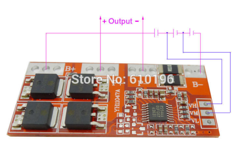

Sziasztok, egy akkus fúrót újítok fel. Már korábban csináltam ilyet, de most nem akar működni. Az a hiba, hogy kiadja a 12+ voltot az érintkezőkön, de amint terhelést kap tilt az elektronika, ha szuper lassan nyomom a gombot akkor lassan lassan felpörög a fúró de talán 2-3A ha bír utána lekapcsol. (30A-es az elektronika)
Most más kapcsolással kötöttem össze az akkukat, amiről egy pontos műszaki rajzot készítettem. (
Ja és kettő elektronikát vettem, kettő akkut csináltam meg most de ugyan az a hiba, amit pár hónapja csináltam hibátlan. Multival mérve elvileg hibátlan a VH érintkezőn kijön a 8V a VM éritnkezőn pedig a 4V
Itt az elektronika és a bekötése.Itt pedig az összekötés látható. Mikor az első fúrómat újítottam fel a felső ábra alapján forrasztottam az akkukat, és jó lett, de már nem emlékeztem erre ezért az új fúrónál az alsó ábra szerint forrasztottam.
Lehet hogy ez a hiba forrása? Nem szívesem forrasztom át a komplett pakkot. Vagy lehet csak két kis feszültség érzékelő vezetéket kellene átforrasztanom? Nyilván azok alapján tilt az elektronika mert valami nem tetszik neki.

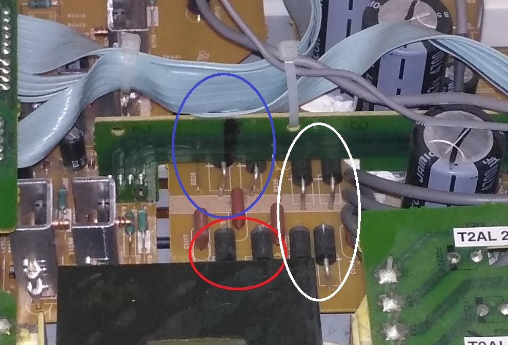

Első körben találtam pár vicceskedő diódát.
képA képen pirossal jelölteken semelyik irányban nem mutat semmit a multi, a fehérrel jelölt 4 az minden felé átengedi az áramot, a kékkel jelölt meg fordítva működik, azaz csak felcserélt polaritással mutatott értéket a multiméter.
Ez mennyire lehet a hiba oka? Vagy valami még nagyobb hiba süthette ki ezeket és kellene tovább nyomozni?

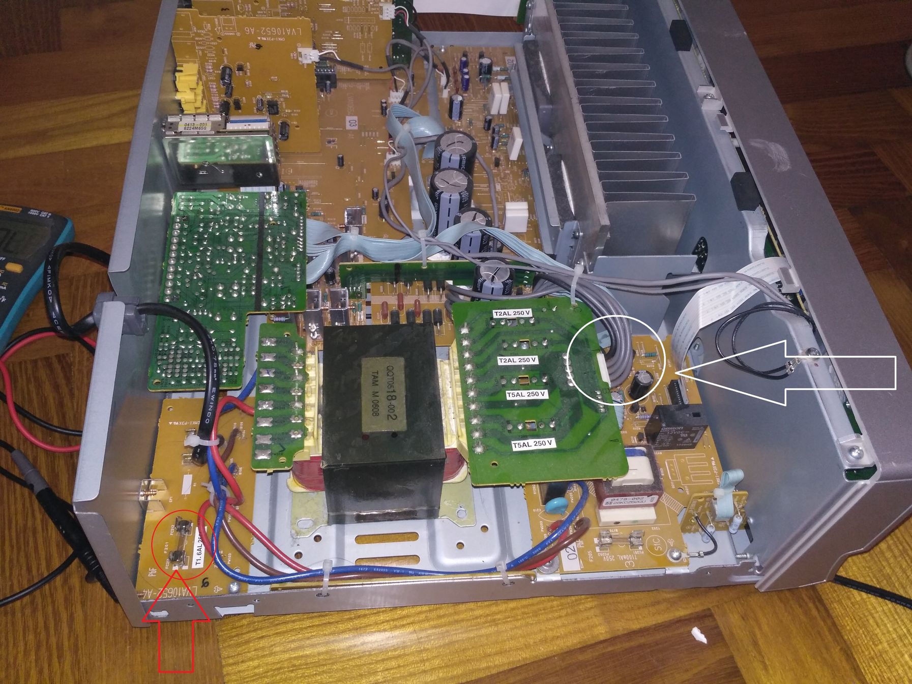

jvc rx-5062s típusú erősítő
Itt egy kép az erősítő belsejéről. [link]
A képen bal alul pirossal jelölve a biztosíték ami azonnal pukkan. Az összes többi biztosíték ép
A képen fehérrel jelölve vastag szürke + fekete vezetékek amiket ha lehúzok onnan ahol be van karikázva akkor ha áramot kap az erősítő nem pukkan el a bizti. De nyilván így nem működik.Lenne valami elindulási tipp, hogy merre tovább? Talán a különböző "modulokat" húzzam le az "alaplapról"? A mert nem forrasztva vannak hanem csatlakozójuk van.

Sziasztok, adott egy erősítő, nem csinál semmit csak ki be kapcsolható a piros power on off led rajta. Szét szedtem, azonnal feltűnt, hogy közvetlen a 230V betáp mellett lévő T1.6AL 250v bizti ki van égve.
Na most csak pénteken tudok szerezni bele ilyen biztosítékot. De ha valami rossz elektronikáról letákolok valami 1A körüli SMD biztit és azt kötöm be, akkor működhet? Nem értek hozzá, hogy mennyire kell specifikusnak lenni mint pl 250V és hasonlóak. Mert jó lenne megtudnom, hogy a bizti miatt rossz e.
