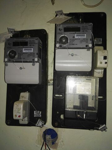

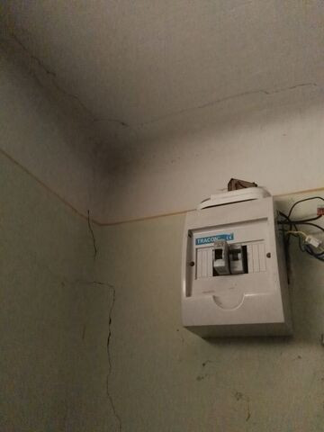

moha21 #69389 üzenetére
A jobboldali az élyszakai, aminek a kimenetnél már nincs továbbvezetve a kábelezése (sosincs bekapcsolva, mivel a vezetéket elvágva, szigszallaggal becsavarva ott hagyták a kád fölött), a balosbol jön ki 2 réz fekete fázis, más nincs.
Ami alatta látható konektor volt, ennek az alu vezetéke volt rátekerve a rézre.2. kép ebbe a dobozba nem férek el, ideiglenes állapot...
