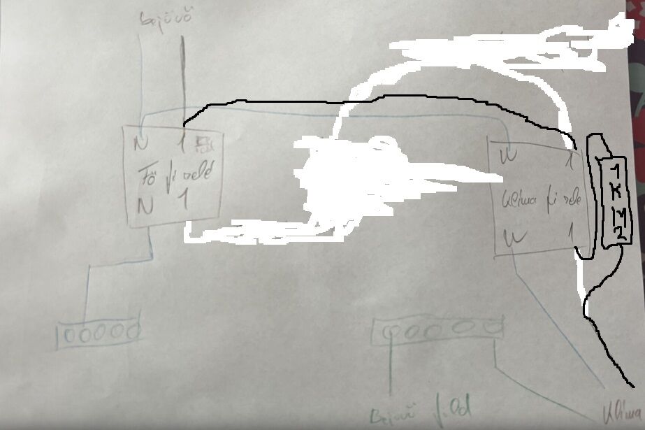

A rajz nagyon rossz. Így azonnal lever a fő avk mert csak az egyik ág megy át rajta.
Utánakötni meg megint öntökönlövés mivel semmivel nem leszel előrébb, ugyanúgy átmegy rajta a klíma mindkét vezetéke.
Fő avk előtt lehozni fázist-nullát, + a földet, ha náshogy nem megy egy 3x2,5 MTK vezetéken és így teszetelni a külön avk-val a klímát.
Ha meg akarod hagyni az eredeti vezetékekelést, és csak a klímához megy külön 3 szál madzag akkor azokat kikötöd, és akár wagoval ideiglenesen 20-30 centis repülővezetékkel az óradobozba vagy a biztidobozba átkötözöd ahogyan leírtam. -
Ribi
V.Stryker #95705 üzenetére
Szeritnem az N-t is az első relé utánról kell venni, vagy amint bekapcsolod a klímát leávgja. Mert az fázis átmegy rajta, de a N nem.
Ha teljesen külön akarod akkor többet kell madzagolni. Akkor első relé elől kell N meg F, be a másik relébe, onnan kismegszakító és onnan klíma.
Az egyszerűbb amint rajzoltáj fent csak az N módosítással. De ezzel ha megy a klíma megint megy minden. -

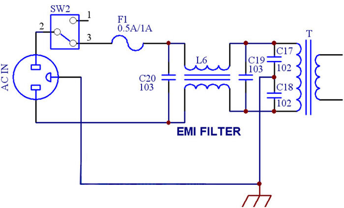

V.Stryker #95680 üzenetére

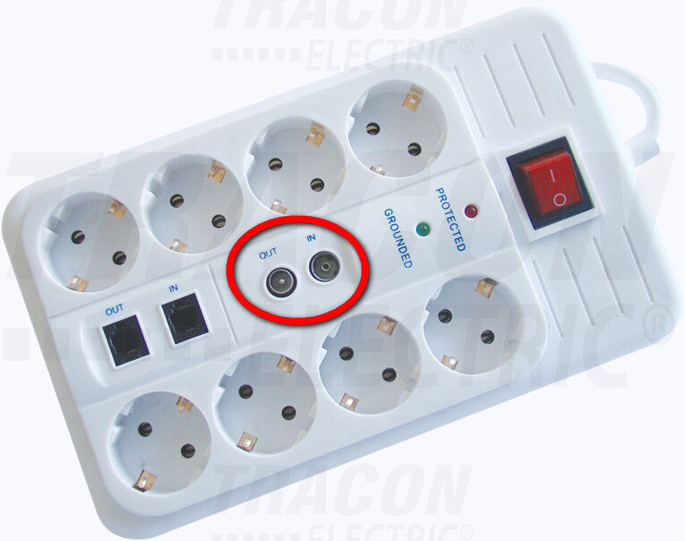

Valakinél a mosógép zavarszűrő kondenzátora okozott ilyet, ami egyébként nem hiba, de kikötötték, ha jól rémlik (csak olvastam).
https://www.google.com/images?q=EMI+RFI+filter
Amivel én találkoztam, a központi antenna bedugása a TV-be nyomta le. Ez egy olyan nagyobb teljesítményű TV (táp) volt, ami földeléses dugóval szerelt. Ezeknél a TV GND direktben csatlakozik a védővezetőre, a koax. stb. galvanikusan azonos. Mint a számítógépnél is a test.
Tehát az antennakábel bedugása ilyen esetben a védővezetőre való csatlakozással egyenlő, ami olyan áramot hozott létre, hogy a FI-relét azonnal lenyomta. A problémát egy koax. galvanikus leválasztóval hárítottam.

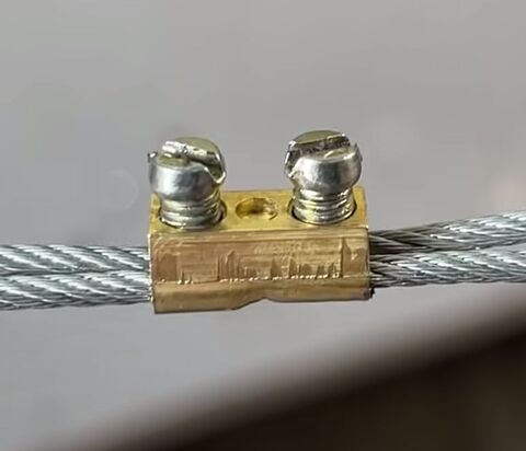

V.Stryker #84468 üzenetére
Ha végképp nem megy másképpen, akkor egy nagyobb méretű csokoládéból vágj ki két rézhüvelyt és az acél kábellel párhuzamosítva rögzíts bele egy réz kábelt, amit már tudsz forrasztani.
Úgy mint a képen, csak az egyik acélhuzal helyett egy sokeres rézkábelt tegyél be. Ha rendesen meghúzod a két rögzítőcsavart, akkor ez a csatlakozó 10-20 ampert röhögve átvisz.

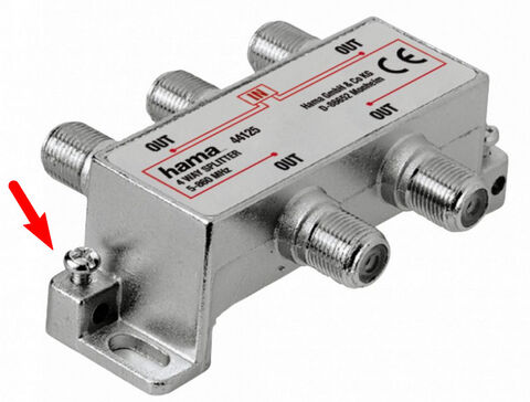

V.Stryker #79123 üzenetére
Magát az árbócot kell földelni, ha nem akarod, hogy a lakásba vigye be az energiát / tüzet, illetve lehet számolni azzal is, hogy akár be is fogja vonzani a villámot, lévén a legmagasabb tárgy a környéken.
Ahhoz viszont megfelelő elvezetés szükséges a földbe:
http://antenna.hu/antennak-villamvedelme-hogy-elkeruljuk-megrazo-elmenyeket/
Lejjebb, a kábel útjában lévő splitterek földelő fülét is földelni, ami elvileg mehetne a hálózati védőföldre is:
Ugyanazt teszi mellesleg mindegyik TV, amelyik védőföldeléses hálózati dugasszal van ellátva: a koax. input galvanikusan közös a készüléktesttel, közös a hálózati védővezetővel is.
Ezen készülékek szerintem valamivel jobban is védettek a villámkár ellen, mint a földeletlen hálózati dugósak, ami mellesleg a tápegység teljesítményével is összefüggésben van (a komolyabbak földeléses kivitelűek).
Gondolom, alábbiak is a védővezetőre testelnek közvetlenül (TV-ben biztos, hiszen azt sokat láttam és egyértelmű, ilyet nem szedtem még szét):
Ha nem közvetlen összekötés lenne a védővezetőre, akkor szikraköz vagy varisztor lehetne elméletben, de annak nem sok értelmét látnám.
Meg az is biztos, hogy az antennába csapó villám energiáját ez nem nagyon fogja elvezetni, ezért lényeges az árbóc külön földelése.

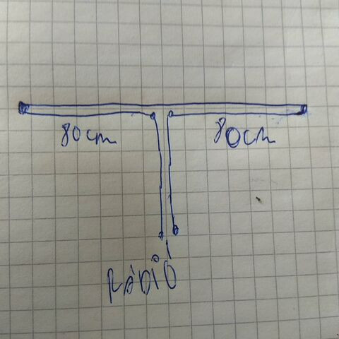

Nem a vezeték ellenállásának kell 300 ohmnak lenni hanem ez az érték az antenna talpponti impedanciája és ehhez illeszkedni kell a levezetőkábel és a csatlakoztatott készülék bemeneti impedanciájának is. Esetedben ez így jó lesz mert a félhullámú zárt dipól, a szalagkábel és a rádiód bemenete is 300 ohm.Ami neked kell az egy félhullámú dipól antenna, a levezetés helyett inkább egy kép:
Vagyis veszel villanyos boltba ha még kapható, 240-300 ohmos szalagkábelt, 1,6 métert+amennyire a rádió van, levágsz 1,6-at belőle, a két végén a megcsupaszolt két eret összekötöd, a közepém, 0,8 méternél az egyik eret elvágod és ide bekötöd a maradék kábel 2 erét, ez megy a rádióba.
Nem lesz jó helyen a kábelcsatornába, először is zavarok, de ami a fontosabb, ez az antenna a vetületére merőleges irányból vesz vagyis irányérzékeny.
Pl. ha megfogod a két kezedbe az 1,60 hosszú darabot és kifeszíted, akkor vesz előtted és a hátad mögül de amerre a kezeid mutatnak onnan semmit nem fog venni. -

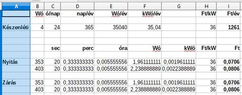

A mostani vezérlők 5W alatt vesznek fel készenlétbe, az éves szinten 1752 forint.
Ha naponta 20x nyitogatod, 50-60 wattos motorral számolva, erősen eltúlozva az 700 forint.
Mindösszesen nincs 2500 forint évente, havi szinten 200Ft. 1 jó kávé ára kb. Ha ti emiatt méricskélni meg felezgetni akartok meg több 1000 forintért alkatrészeket venni, kötődobozokkal tökörészni ami szintén nem 10 forintos tétel+a vezetékelés, ám tedd de szerintem drágább lesz a leves mint a hús.
Vesztek egy heti időkapcsolót, nem néztem utána de szerintem több 1000Ft. Vesztek mágneskapcsolót, (ami utálja ha egy hétig be van húzva, így kb. 3-5 évet bír ki) a relét nem ajánlom mert ha nem egy fázison vagy a szomszédoddal, a 400V-ot nem szeretik a két állóérintkezőn miközben bont a mozgó, nem holnap de pár hónap múlva olyan fáziszárlatot fog csinálni hogy öröm lesz nézni, elolvad. Ez tapasztalat UPS javításból kifolyólag.
Vezérlő+mágneskapcsoló, vezetékelés, ott vagytok 3-4 évi villanyszámlánál és lehet hogy cserélni kell valamit pár éven belül.
Ugyanezen okból nem ajánlom a 4000Ft körül kapható fogyasztásmérőket, az is majdnem 2 év alatt hozná be a villanyszámlába az árát, feltéve ha azalatt a folyamatos üzemtől nem makkan meg. Az enyém 5 évet bírt ki hogy mindig be volt dugva.A számok tükrében én ezt egy értelmetlen és soha meg nem térülő projektnek látom de természetesen a Ti döntésetek.
