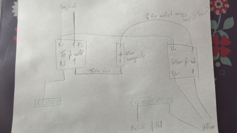

Kicsit elkeseredésből írok már. Adott egy kis a panel lakás. Teljesen új elektromos rendszerrel, új kábelekkel, stb.
A jelenség az, hogy időnként... értsd...van, hogy 2 havontva, van, hogy hetente...teljesen random módon lemegy a Fi relé. Ez leginkább ha nincs otthon senki, vagy éjszaka. Tehát nem függ össze azzal, hogy valamit bekapcsolnánk.
Gyanús, hogy azzal függ össze, hogy beszerelésre került egy klíma, mert mintha azóta fordulna ez elő. De érdekes, hogy nem akkor, amikor megy a klíma vagy bekapcsolásra kerülne. A klíma teljesen okén üzemel.
A klíma bekötése át lett nézve, teljesen oké.
Annyit sikerült kimérni, hogy a 0 és Föld között van áramszivárgás. 120 mA és ennek nagyrésze akkor, jelent meg, amikor a klímát visszakötöttük...akkor kicsit zümmögött, ez idő alatt megjelent ez az áramszivárgás, majd mikor abbamaradt, eltűnt a szivárgás is. A maradék, a gyerekszobában lévő kis tv és a teljesen gázos sütő (csak világítás és piezzo elektromos) - 30-30 mA.
A fi relé lett cserélve, valami másik tulajdonsággal rendelkezőre, ez egy Schneider most. 16A, 30mA.
A panelházaknál szokásos módon a külső villanyóránál a föld és 0 itt is közösítve van.
Van ötletetek, hogy mi lehet a gond? Ha szerintetek is a klíma , akkor egyáltalán mit mondjak annak aki beszerelte, főleg úgy,hogy amúgy tökéletesen üzemel?
Vagy milyen módon lehetne megoldani a problémát?
Villanyszerelő ismerőst hívtam, ő mérte ki a hálózatot, elvileg tök oké minden. A fenti méréseket is ő végezte. -

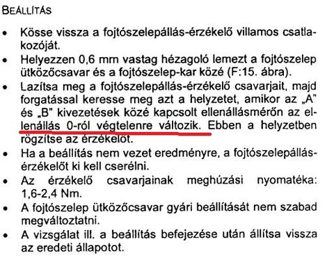

Egy TPS szenzort kéne autón beállítanom a helyes állásba. Azt írja a könyv, hogy két pólus között mérjek ellenállást és akkor lesz jó, ha 0-ról végtelen értéküre változik. Ezt a végtelen értéket a multiméter hogy jelzi?

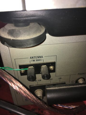

Rádió antennával kapcsolatos kérdésem lenne, hátha valakinek van tapasztalata.
-Adott egy vintage rádióerősítő, aminek van 300ohm-os antenna bemenete, ami jellezően dipol antenna. Egy ilyen elkészítéséhez kérnék segítséget.
Ha jól gondolom, akkor ennek az antennának 300ohm-osnak kell lennie. Tehát ha hosszabb a kábel, akkor vastagabb kell legyen, ahhoz, hogy ne legyen több az ellenállása?- Kb. 11 méter hosszú kábelnél ( sodrott réz), hogy számolhatom ki,hogy milyen keresztmetszetű kábel kell, hogy a 11 méter 300Ohm legyen? (itt a visszatérő is már benne van)
- Mennyire lesz gond, ha a dipol antenna vízszintes része fekvő helyzetben van és nem állóban? Tehát horizontálisan egy szinten lenne a két vezeték, mert a kábelcsatorna a mennyezeten lenne fekvő helyzetben?
- Az antenna vételi minőségét mennyire zavarja ha ugyanezen csatornában megy a hangszóró kábel is?

Lompos48 #53408 üzenetére
Köszönöm.
Biztos,hogy egyszerűbb, mint a diódás verzió?
Amúgy a gond szerintem az vele, hogy a bal oldalon lévő számozott érsz, ami a képen az fekete bögyő, az negatívot ... vagyis testet tud csak kapcsolni. Ezt nem tudom megváltoztatni, mert nem kötés kérdése. De a rajz szerint mintha pozitívot kéne kapcsolni vele....
Mondjuk a dióda állását nézve.... az én rajzomon is.
Na várj.... egy másik verzióban ezt az egészet így csinálták meg.
