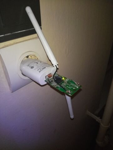

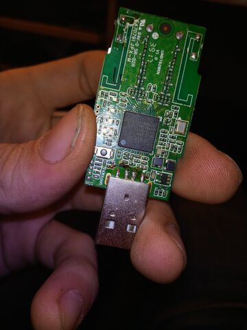

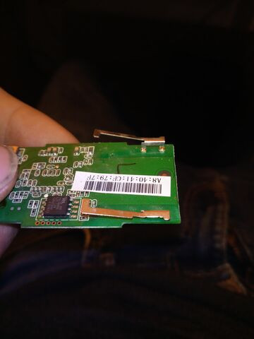

ebayes wifi repeater.
vettunk "rendeset" magyarorszagrol 10k-ert de az meg kiderult hogy 5mbitet enged át az 50mbites wifibol. akarhogy allitottam nem javult. meg igazabol allitani sem lehetett mert bugos egyszer tovabb enged a konfig oldalra egyszer nem meg ilyenek.
aztan leteptem rola az antennakat es raraktam az ebayesre.
most ez igy tud 20mbitet ami mar elég.
A Strong markaju wifi repeatereket kerüljétek. vagy lehet hogy csak ez volt selejt. de igazabol hetekkel kesobb panaszkodtak hogy amugy nem a legjobb ugyhogy visszakuldeni mar membirtam. -

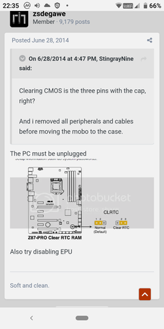

a cmos reset az annyi hogy 2 pint rovidre zarsz azt megtudod csinálni.[link]
EPU TPU kapcsolo van az alaplapodon akkor azt is meglehet probalni atkapcsolni.
de nem sok remény van.
terapeuta007
Csabesz666 #77081 üzenetére
uefi biosba beenged? ha igen akkor allitsd alaphelyzetbe. nezd meg milyen procival kapcsolatos cuccok vannak. allitgassad.
a proci feszultseget vedd le 1.1-1.2 voltra ha nem akkorul van alapbol.
(szerintem csak azert mertel1.75v ot mert n volt terhelve vagy proci benne sem volt)a proci orajelet vedd lentebb.
nehany biosban belehett allitani hogy hány magot hasznaljon pl.2 vagy 4(lehet csak amd-nél van ez mert ott 1fizikai magot 2 logikai maggá varazsoltak a regebbi procikban)
egyebkent eselyed sincs megjavitani tul összetett mérni is alig tudod az elpusztitasa nelkul. gondolom tobbretegu nyák.meg bevan vonva szigeteloretggel.
Ezeket probald meg angolul van de csak nem okoz akkora problemat kép is van.
A super I/O chip tud olyat okozni hogy nem bootol be.
de nem valoszinu hogy az a baj. erre rakeresel van tutorial hogy kell cserelni. de valszeg nem ez a baj. last resortnak mebprobalhatod ha nagyon nem akarod kidobni a lapot.RAM okat nezd meg mukodnek-e. Lehet egy ramslot doglott be az alaplapon probáld csak 1db rammal bootolni.
ittvan a link ahonnan s screnshotot szedtem. a te alaplapod pro verziojahoz irtak.[link]
u.i én még nem láttam olyan alaplapot ami proci nelkul elindul. de lehet letezik.
ez a kerdes amugy nem ebbe a topichoz tartozikamugy szerintem

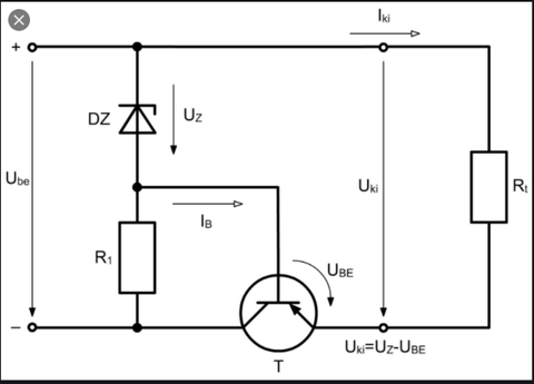

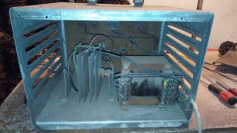

sziasztok.hány ohmos ellenallas kell ahhoz hogy 42v rol menjen egy 12v 0.14A ventillator? de nem full poweren hanem picit undervoltolva.hogy halk legyen ugy hogy mondjuk 10v ra essen le a feszultseg.

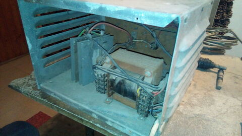

ez egy tda7498E erosito egy toroid trafoval amit kiegészitettem jó pár windinggal szep vastag kabellel hogy kapjak 40v dc-t terheles nelkul(túllöttem a célon 44v lett) van rajta power indicatornak talatam 3 kis 0.25w os UV ledet jol nez ki. de ezek csak olyan 42-43v ra viszik le ezért egy pc tápbol kitepett 3 tranzisztor+hutoborda sorba van kotve hogy leessen a fesz. és igy lenn is van 40v-on. jól mukodik igy is sok kondi van rajta 34v ra esik le a fesz tartos mélynél.
különösebben melegedési problemak sincsenek. bár lezárt dobozzal még nem tapintottam a trafot. csak langyos lett. de még hosszan intenziven nem hasznaltam. gondolom nem árt rá egy venti.
ezért kéne ~42v ról megoldani a tortenetet hogy minel jobban lehuzza a feszultseget és a 3 tranzisztort kitudjam hajitani belole. talán ugy csak 36v ra esik le a feszultseg melynel.
ezt nemtudom hogylehet kiszamolni mert ugye itt nem egy mezei terhelesrol van szó (pl led) hanem a venti maganak aramkorlatos. igy csak ezt kell elérni hogy az ellenallason 0.14A terheles alatt 30v fesz. essen.
sima online kalkulatorokkal. 200+ohm jön ki. de az nem lehet mert 25ohmmal+ egy diodahiddal már megy(túléli) a venti csak overvoltolva(kb mintha 24vrol menne)

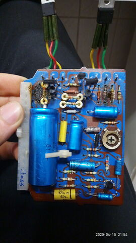

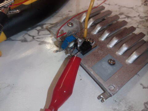

Hát ez valóban RA6380S de viszont nálam egy darab dióda sincs és a III és IV pontokhoz a végtranzisztorok kollektorja megy ez az általam küldött képen is látszik de egyebként szerintem ugyanaz.
VR14 és VR19 égett el.A másik végerősítő kártyán picit megvolt már égve a vr14(már a csere előtt is).. De egyebként attól az működik. Ennek köze lehet a diódák hiányához?
A végeket jól forrrasztottam be mivel a másik csatorna végerősítője ami egy ugyanilyen kártya az működik.(Így hogy elégett az a két ellenállás nem vesz fel áramot a jobb végerősítő kártya és kitudtam próbálni a balt ami hibátlanul üzemel)
Megkeresem majd a kicserélt régi végtranzisztorokat és visszacserélem őket.
Mivel a másik csatorna működik(és nincs semmilyen zaj benne) lehet feltételezni, hogy nem bementi probléma?
Pontosan hogyan kell ellenállással(nincs potméterem) és kisárammal tesztelni egy tranzisztort?A minden kondit kiforrasztottam és megmértem azok rendben vannak.
Az a trimmer az mindkét kártyán felére (12kohm) van állítva alapból.
terapeuta007
videoton cleopatra. kicsereltem a nagytranzisztorokat mert nem.egyformák voltak a ket vegfokon az egyik.oldal halkabb volt mint a masik. egyik.oldalon az eredeti TIxxx (nem.emlekszem mar))tranzisztorok voltak a masikon BD243 es 244. vettem 2 új pár BD243-244 et es kicsereltem oket.
az egyik csatorna mukodik a.masikon bekapcsolaskor elégett 2 ellenallas (ilyen induktor szerű fél.ohm koruli tekercselt cuccok).
Valaki utmutatast tud adni hogy mit nezzek meg , hol lehet a baj?
tobbi alkatreszen nem.latok semmi abnormalisat. a BD páros az eléggé felmelegedett az incidens után. -

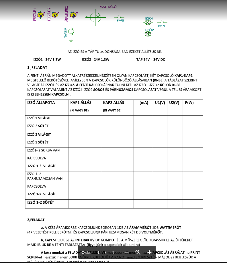

Az online oktatás harcmezejéről jelentkezem. Ez az elektrotanár ez előtt is egy troll aberrált és inkompetens ember volt mondjuk..Amugy tényleg egy troll is, Órán ilyen retardált és random kitalált sztorikat mesélt(gabonaköröktől a kommunizmusig mindent érintett),Mindenkit bandinak hív (pl. start wars pólos bandi) és minden második mondata irónia.(pl. senki nem ért semmit rossz a feladat és ő se tudja mit kell vele csinálni és odakérdezünk visszaválaszol: Ügyesek vagytok fiúk, így tovább).
Arról nem is beszélve, hogy órán nyugdijazott nyomtatókból szedette ki velünk a szervómotort, hogy aztán eladja.
Erre odalehet figyelni. Ezen kiégtünk az osztállyal.
Amugy én bírtam a tanárt a hülyeségeire trollkodással és iróniával reagáltam, Ezért nekem 4-eseket is adott.
meg én segítettem az osztályt a lehető legjobban megcsinálni a feladatot és az alapból hibás táblázatokat a legjobban kitölteni (kapcsolási rajzokat csináltatott velünk elméleti előkészítés nélkül.
Nála mindeki 3-ast kap akár elkezdte a feladatot akár nem.
Csak megmondta mia rajzprogram neve és már ültünk is a képcsöves windows xp-s csapágyas gamerpc-k elé.És amugy nemis elektros osztály vagyunk ez az első évünk az elektronikával. -

koszonom a valaszokat. javitani kell mert valaki nem egymashoz valo 2tranzisztort rakott bele az eredeti helyett. egyik csatorna hangosabb de nem torzit.
akkor amiket linkeltem azok helyett rendelek darvinya altal linkelt oldalrol egyformat
az szamit hogy A vagy C? csak a maxfeszultseguk kulonbozik? -

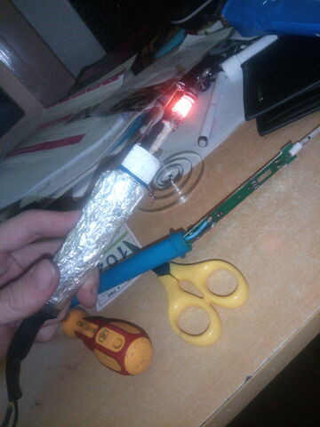

jah és amikor nemmukodott a venti rajta akkor ha 3masodpercnel.tovabb bekapcsolva volt akkor elkezdett fustolni mert a futotekercs kapta az aramot ugyanugy.
(és úgy mértem.meg eggyesével.3masodperc alatt hogy racsiptettem multimetert ahova kell es bedugtam es kihutam.gyorsan.)
terapeuta007
#90088192 #71297 üzenetére
bekapcsolva mertem a kapcsolo kimeno oldalán.
a kapcsolo kimeno.oldalan a 3 ágból a közepsõ közös. legnagyobb fokozaton 230v es 75v ot mertem ()a 75v valszeg a futotekrcshez megy azert esik le a fesz.)
kozepes fokozaton 125v és 40v .
a kapcsolo bemeno oldalan mindig 230v volt.a kapcsolo valszeg nem csak.kapcsolo mert ra is van irva hogy 125v a kimeneti oldalara.
de ahogy irtam.most egyenlore mukodik a cucc.

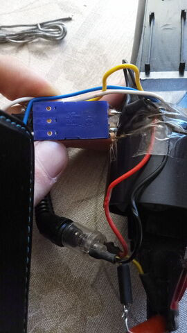

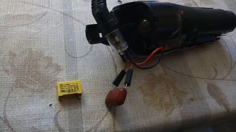

kicsereltem az eredeti 0.068uf kondit egy 1ufesre de nem.indul a venti még mindig.
ha bekapcsolom akkor zúg es felforr a hutoszal es ennyit csinal. eredeti kondenzatornak valami0.044 nf et mertem ami eleg kevesnek.tunik. ez még ma reggel.elindult egyebkent.
csak utobbi honapokban ugy kellett elinditani hogy max fokozaton mert kis fokozaton nem.indult a venti.
most sehogyse indul ennyi az elektronika hogy kis 4 allasu triakos kapcsolo cucc meg a starter kondi es kesz.
a kapcsolo is gyanus lehet. ilyenkor mitcsinaljak?
a kapcsolo elso allasa off ,
masodik allasa lassu venti kevés fűtõtekercs
,harmadik allasa lassu venti és nagyon.sok fűtés
negyedik allasa full venti es full fűtes
valami fázishasítós tészta lehet ez. ez romolhatott el?

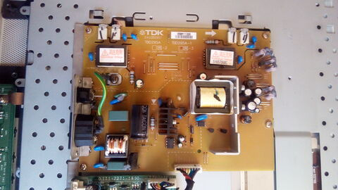

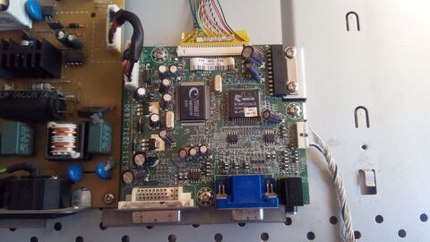

villámcsapásnál meghalt egy tv. szetszedtem táprésze nem adja a powert. 12 v és 5v ág semmit se lehet mérni rajtuk. mennyi esély van arra hogy csak a táprészének lett baja és ha valahogy megtaplalom a többi részét mukodni fog?
nemlátni rajta semmi égett alkatreszt meg a biztositek is jolvan. -

terapeuta007
van egy regi fujitsu tft lcd monitor.
nem ad képet.
mieott megpusztult iyen zavaros kék elbaszott kepet adott néha. meg amikor frissen vot bedugva konnektorba akkor nem.adott kepet par percig.
meg amikor villog a bekapcsolo gomb akkor ilyen halk sipolas hallatszik mellette. es neha pislakol a gomb vilagitasa.
szetszedtem volt benne 2 enyhén puffadt kondi. ic-k smd alkattseszek stb . azokon nem lattam serulest,kormot.valakinek van otlete mi baja lehet.? mit nezzek meg rajta még?

terapeuta007
énis érzem a fail-ra valo 90% esélyt de legalabb elvagyok valamivel.
12mm² kable tekercselesnek jo lehet. szerintem sokkal vastagabb else ferne egyebkent. meg elvileg valakinek AWG 8 as kabellel is sikerult már csak neki 2 mikrotrafoja volt.errol a lágy trafos dologrol meg nem is hallottam ha leragad az elektroda legalabb tudom mivel kell javitani.
betekrem mindket trafot 40v-ra parhuzamba rakom. aztan keresztet vetek meg minden.
azert nem vagyok teljesen retard csak egy kicsit ..nem kotottem volna a trafok primerjét sorba veletlen se.
terapeuta007
a hangosabb zajoknál lehet probléma meg freq. fuggő is lehet.
valamely telefonok leveszik a gain-t hogy ne torzitson a hang ezzel a db ertek is hamis lehet. persze biztos hogy ezt egy ilyen meroprogram korrigalni tudja ha valahogy hozzájut a nyers jelhez(vagy vissza logikázza gain ertekek-ből.) de valszeg telefon fuggo hogy mennyire pontos. meg az ilyen kisebb mikrofonok a mélyebb freq.ra erzéketlenebbek.ha nincs szerencsed nagyon sokat tevedhet. akkor meg mar nincs ertelme hasznalni.
de ki kell probalni.amugy egy pc/laptop meg egy mikrofon kombo az pontosabb lehet.
terapeuta007
azert ennyire nem ragaszkodom csinald magadnak modhoz. inkabb a legolcsobban szertnem kihozni.
van kábel itthon meg szerezni is tudok ingyen. na most trafoepiteshez sziliciumos acélt azt megszerezni nem olcso.a trafo egyebkent mukodik. 25 12 40 110 voltokat merek rajta amiket kell egyebkent is csak a primernek kell egeszsegesnek lenni testzarlat sincs.csak az egyeniranyitas szart be teljesen. a vasmag tenyleg necces hogy eleg lesz. de a primer vezeteke vastagabb a mikrotrafoénál is.
betekerem a mikrotrafot meg eztis 20v-ra aztan sorbakotom azt hátha lesz valami ha nem lesz siker akkor lehajitom a trafokat a pincebe hátha kesobb kell erosito tápnak.
terapeuta007
milenne ha a szekundereket letekernem es vastag kábellel 1db 12v os szekundert csinalnek? ennek a primerje elég combos lehet ehhez?
es van ezenkivul egy mikrotrafom ami már bevan tekerve 12v ra vastagkábellel.
ha ezeket sorbakotom talán lehet valami.
jelenleg nincs semmi hasznomra az az egesz tápegyseg igy ezert szeretnek belole valami hegeszto szeruseget csinalni.
láttam youtubeon hogy 2 mikrotrafoval már lehetseges hegeszteni. -
terapeuta007
most hogy tudom hogy az egy egyeniranyito igy mar tudom hogy van egy
9v es 12v kozott kapcsolhato dc kimenete ez a 2 vezetek a lemezes cucc bal oldalan . es a tobbi kimenet az AC.a 110v AC hoz ugyis vekony kabel megy. szerintem a 24v es 42v AC-t lehetne
sorba kotni es azzal esetleg lehet hegeszteni. azokhoz
meg viszonylag vastag kabelek is mennek.(4-6mm²)a 9/12v dc kimenet az viszont nem ad áramot. egy csavarhuzoval kimértem hogy az a szelén egyeniranyito szarta ossze magat mer ahol bemegy az egyeniranyitoba az AC azt ha rovidrezarom akkor szikrazik de egyeniramyito kimenetenel mar nem szikrazik.
szoval van 12v 24v es 42v AC ezeket ha sorbakotom kapok 78v AC-t es nemtom mennyi amper(20?) de valszeg nem elég ennek ellenere kiprobalom.
